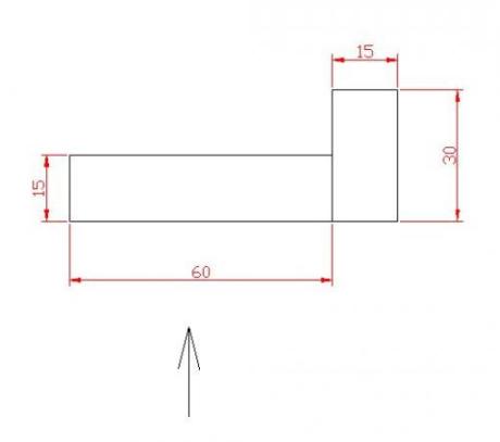

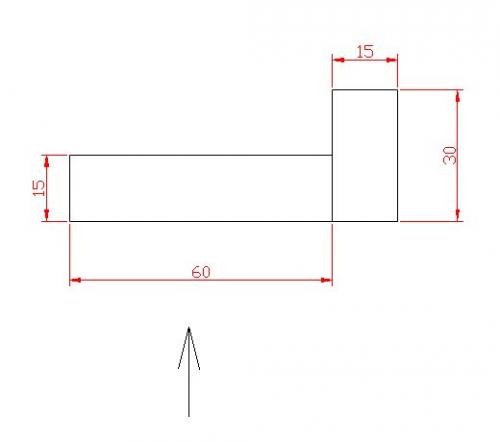

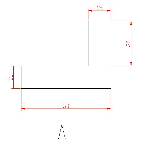

Melyik jobb hajlításra? A két anyagot (60x15 és 30x15 -ős laposvasat 300 hosszban) össze fogom hegeszteni, de most hirtelen nem tudom hogy hogyan lenne a jobb.

Pedig pont most is olyan tört el. Elszakad az anyag, még a felfogatás után nem sokkal. Pedig ott az erősítés körülötte.
#90 JoseyT
2009-04-26 22:24:50
Válasz #88. hozzászólásra
a Rau Kulticrop kapája amelyik nyakán van egy plusz ives hajtás az másképp dolgozik mint egy egyszerű S kapa.
Többet is bir, a megerősités révén, nem töredezik el kötöttebb talajokon.
Igaz drágább is.
