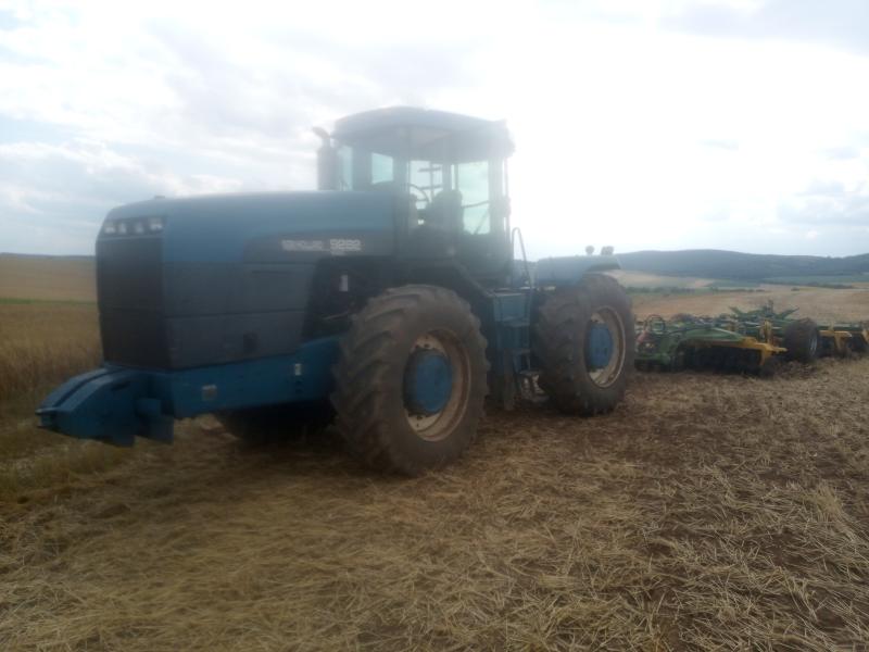

Gondoltam,mivel ilyen topic nem volt, megpróbálok nyitni egyet, hogy aztán egy helyről lehessen olvasgatni ezek gépek kapcsán felhasználói tapasztalatokat.
Kérdésem, hogy kinek van esetleg rutinja versatile csuklós traktorral? Hidtokok végén van itt ott könnyezés az enyémen, az cserélhető kazettás szimeringre, ezt már tudom. Belül oldalhajtásokba csapágyak, diffiknél csapágyak mennyire szétesősek, mennyire kellene bele bújni, bele nézni?

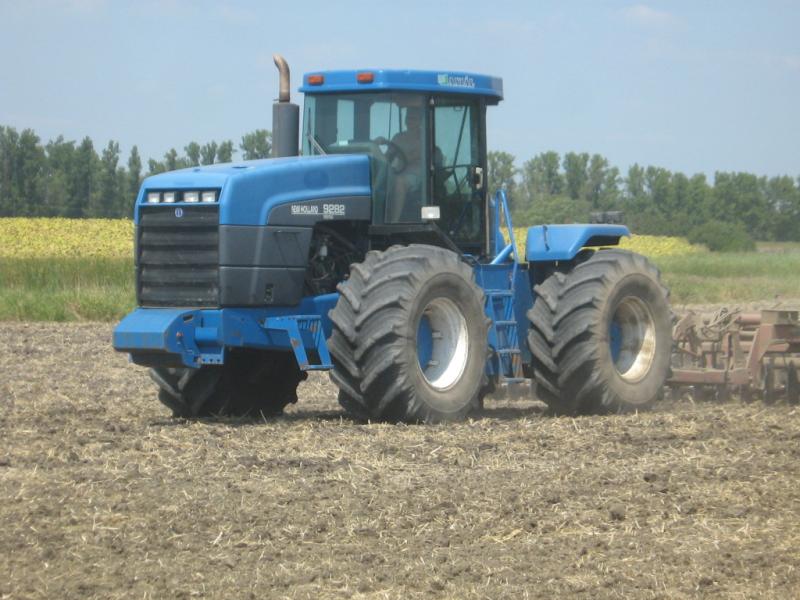

Válasz szanberg #9. hozzászólásáraMegtaláltam a képeket a 800-as kerekezésről, amit mondtam.

Bár utálom az iker szerelést, de ha úgy van szimpla gumizással jó lesz a 3méteres vakarók elé, ikrekkel meg minden másra. Csízi mondta, hogy tavasszal sem tapos olyat mint egy 8000-es jd, úgyhogy ezekkel talajoznak akkor is.

Válasz szanberg #1. hozzászólásáraÚgy általánosságban a difi ugye ami legtöbbet kap, bár nemtudom az hogy van megépítve, lehet strapbíró. A másik meg ami a nagy meló, hogy a hidak végeit kiszeded, megnézed a külső fogaskoszorúkat, fogaskerekeket. Ha az olajcsere el volt hanyagolva, meg lehet kopva, de ha úgy van megcsinálva, akkor a túloldalival felcseréled az alkatrészeket, hogy az érintetlen felületek hajtsanak, és akkor 30 évet megint elmegy.
Válasz szanberg #1. hozzászólásáraKonkrétan Versatile-t nem üzemeltettem. Nemrég kettőt is láttam egy agrocsoportban aminek eltört a futóműve, konkrétan a hídtok a csapácsnál, ami engem őszintén szólva meglepett, 40+ évet ment Rábákkal sose fordult elő ilyen. Mindegy, remélem ezt megúszod.
Ha a leeresztett olajban nincs fémdarab, akkor én a futóművét nem szedném szét a kelleténél jobban, szimmering csere, meg új olaj bele. A kardánokat megnézném, milyen állapotban vannak.
