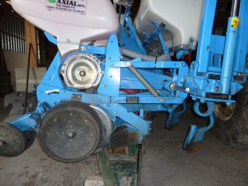

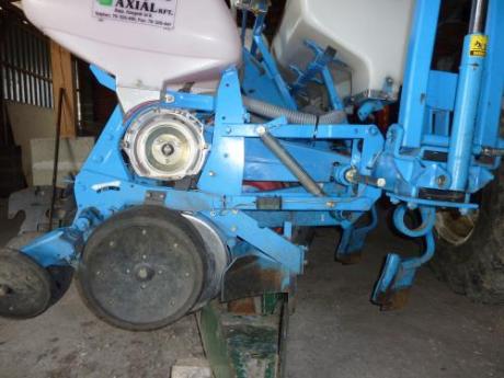

#1036 4964
2010-12-28 21:02:09
Válasz #1034. hozzászólásra
engem is rábeszéltek egy régi cyclo vetőgépre még anno 2006-ban a haverjaim.
Nekiálltam felújítani aztán jött a feketeleves,250 ezer ráköltése után rájöttem hogy még 2xennyi is ráférne, ezért inkább veszteséggel de továbbadtam.Azon az éven bérbe vettettem el monosemmel, qrvára meg voltam vele elégedve minden szempontból ezért a következő évre vettem egy újat.
4 szezon után ez még ujszerű állapotban van nem egy széthajtott ótvar.
