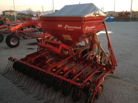

Segítséget kérnék erről a típusú vetőgépről: Kverneland Accord 3m-es, milyen, hogyan használható, hibái, vételkor mire kell figyelni, szervizigénye, alkatrész ellátása, stb. Szóval minden hasznos infó érdekelne róla, előre is köszönöm szépen!
