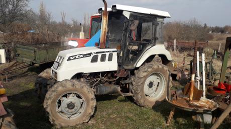

Nekem van egy eladó VTZ 2048ASM
2-es váltva forgató ekével,tárcsával
Fris műszaki,új első gumi,felujított motor, hidraulika
2.600.000FT eszközeivel
