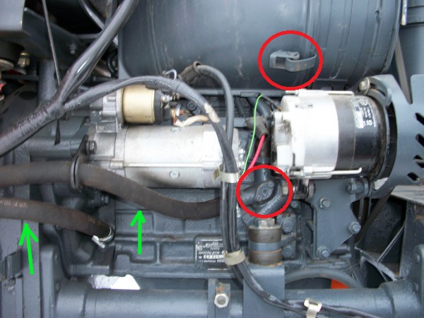

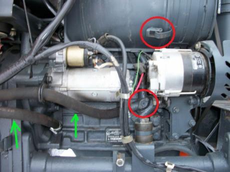

A képen látható, felül levő bekarikázott gyors-zárat kioldva láthatóvá válik az olajhűtő csőkígyója. Az olajat a ventilátor légárama hűti nyári állásban.

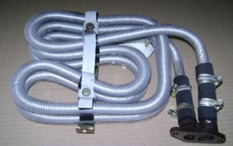

A csőkígyó porral/olajsárral szennyeződve nem tudja a motor hőjét átadni a légáramlatnak!!!
Az alsó bekarikázott "csapot " kell úgy elfordítani, hogy a csavarlyukak újból illeszkedjenek.
A zöld nyilak az olajat szállító csöveket mutatják.
Téli állásban a ventilátor már nem hűti az olajat, mivel a meleg olaj áramlása a motorból a fűtés csőkígyóján át halad.

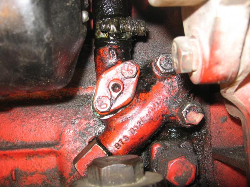

Ezen a képen jobban látható, mit kell elforgatni. A rajta levő öntési jel mutatja az olaj áramlási irányát is. Ha ez nem lenne a tieden, akkor ciril betűk vannak rajta. Ha nem láthatóak, akkor össze kell jelölni az egyik állásban.
A "csapot nem kell kihúzni(kifolyik az olaj), csak kicsit meglazítani felfelé és elfordítani.

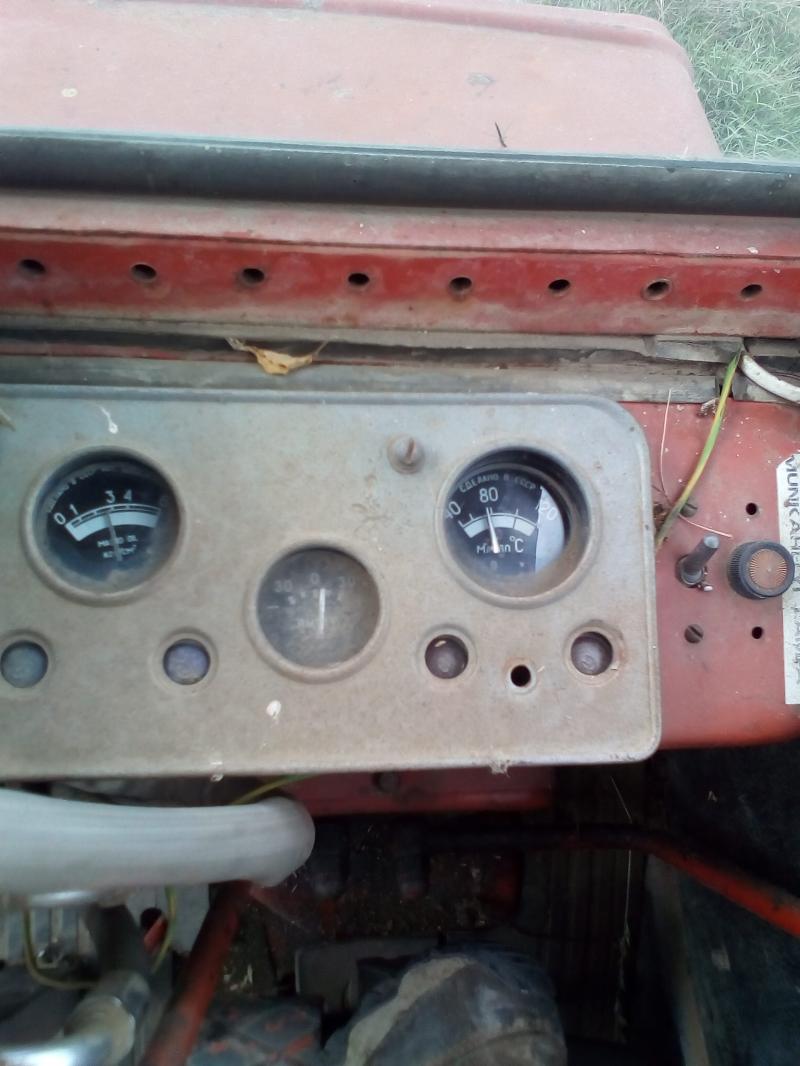

Válasz ND #511. hozzászólásáraAhogy nyomogatom, kocogtatom az órát, mindig mást mutat. Lehet érintkezés vagy rossz az óra. Ha a hőtől meg akarna szorulni akkor azt érezné, hallaná az ember.
Válasz Szentgyörgyi József #510. hozzászólásáraMármint mi?
a por az órán hogy befojásolja a hőfokot?
Vagy kontaktra gondolsz?
A T25-ön van az órának (legalábbis nálam) kint egy biztosítéka, nálam annak mozgatása volt hogy befolyásolta az órát.
Egyébként melegben nyúzva az enyémen is elszáll a hőfok.

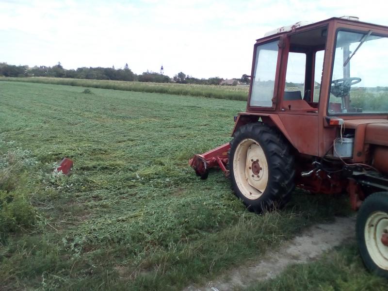

Vasárnap levágtam kb fél hektár derékig érő lucernát 210cm-es kaszával. A hőfok 120c° volt. Gondoltam lefényképezem de amikor letöröltem a port akkor lement 80-ra. Lehet a tieteknek is ez a baja.
hát.. nekem van két ilyen kis trakim, egyik t-25 másik vtz-2048 éshát éppenséggel nyáron is nyúzni kell hogy bemelegedjenek.
az olajhűtő téli állásában is ha nem nagyon nehéz meló és nincsen rettenet meleg akkor sem melegsik be rendesen.
a gyanúm adagoló probléma.
át kell nézni a motort, sajnos nagy bontás lesz.
az abszolut nem normális ha melegszik és gyenge, ezek a motorok kifejezetten jól hűtöttek és meglehetősen nyomatékosak önmagukhoz képpest.
Válasz Szentgyörgyi József #507. hozzászólásáraT-25 össel 1,5 méter széles kalapácsos zúzót hajtottam,de az nem melegedett, pedig 1 hengerrel még rövidebb is. Valami más lesz itt a problem.......szerintem.
Válasz szekrenyesjozsef #503. hozzászólásáraHa vízszintes tengelyű a zuzó és a gép szélességét viszi akkor valószínűleg erölködik és azért melegszik. A 100-110 fok még eltürhető mert a léghűtéses motornak kb ez az üzemi hőfoka.

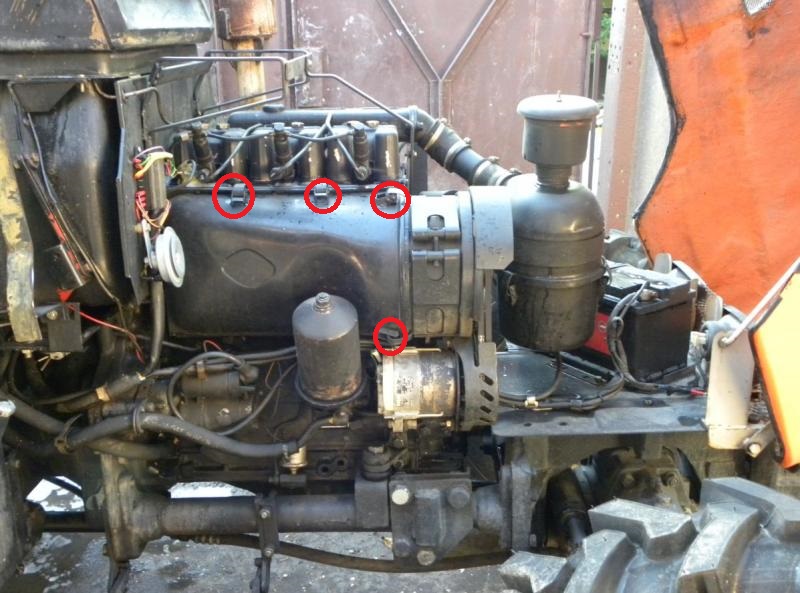

Az olajhűtő.
A mellékelt képen látható a négy darab gyos-csat (békazár), amiket kioldva a ventilátor fedelet le lehet venni.
