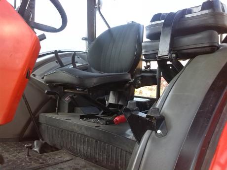

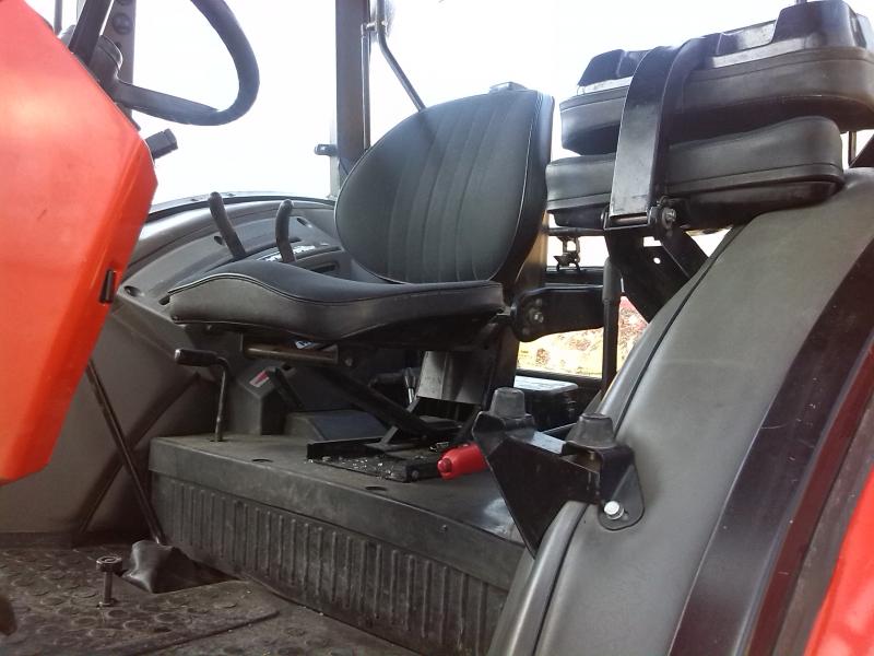

Válasz T.f. #5827. hozzászólásáraKöszi az órát sikerült bekötnöm. A hidraulikán sajnos nem tudunk megszüntetni egy olajfolyást aminek szerintem köze van ahhoz hogy nem emel fel. 4 fejesre alakított függesztett B200-ast emelek vele szóval nem nagy.
A hidraulika fedél tetején van egy hüvely ami a munkahengerhez megy egy négyszögletű összefolyó van a tetején, és a hüvely mellett jön az olaj. Kicseréltem a rézgyűrűt tettem bele O-gyűrűt is amit ír de annak szerintem nincs hozzá köze. Elsőre fel is emelte az ekét rendesen, majd másnap mentem szántani és már menet közben leengedte az ekét 2 kör és megint jön az olaj. Holnap megint ránézek, de bosszantó az ilyen amit nem tudunk megoldani pedig annyira egyszerűnek tűnik. :)
Válasz Filler #5826. hozzászólásáraSzia.
A váltókart a stift tájolja.
Hőfokmérő bekötése:
1-jeladó
2-test
3- +12V
Hidraulika:
-a vonókaron melyik furatban van az emelőorsó alja (a hátsóban nagyobb az emelő erő)
-mielőtt bármit bontanál- nyomást tudsz-e mérni.A kihelyezett kör csatlakozóján a nyomáshatároló értékét kell mérned(180 bar). Nekem volt gondom a biztonsági szeleppel,de az kint van fedél tetején (hibája csak a függesztő karok emelőerejébe jelentkezik).
-mekkora ekét emelsz?
-a fedelet még nem vettem le,de nálam a fülke egyébként is más.
Zetor 16245ről van szó.
A váltókarra a gumit nem tudtam rárakni alulról, sőt alul hiába vettem ki a csavart szerintem ez a stift is tartja még, de meleg víz és erő segítségével ráment felülről és egyben maradt szerencsére.
Voltam ma kipróbálni a gépet és sajnos találkoztam még egy hibával. Nem emeli fel a hidraulika az ekét teljesen csak olyan háromnegyedig. Valaki volt már ilyen problémája? Hang alapján olyan mintha hamar átengedne a túlfolyó szelep. Esetleg valami infó arról hogy lehet leszedni a hidraulika fejrészt mert régen kivettem az ablakot és kijött hátra de itt már ott van a fülke alja.
Másik kérdésem pedig, hogy a második képen egy vízhőfokmérő óra található. Esetleg valaki tudja a bekötését mert ezen semmi írás nincsen. Ha 1re raktam a testet akkor 2-3 kiakadt az óra ha adtam neki áramot.

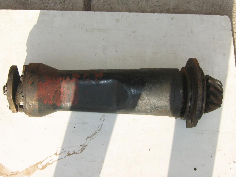

Tanacsot kerek. ZETOR 5911-es traktornak, 95-os huvelymeret, hany mm-el a felso holtpont elott van a porlasztas?
Akkor egy kep...
Válasz Filler #5828. hozzászólásáraEgy olajfolyás járó motornál nem zavarhatna be (ha csak nem dől az olaj).
A hiba keresésre csak ötletelni tudok:
-az üzemmód állító kar milyen állásban van?
-az emelő kör biztonsági szelepje szórakozhat(nekem volt szerencsém hozzá)
-a belső mechanikus vezérlő meghibásodása
A rendszernyomást jó lenne mérni.Nekem egy oxigénreduktor tartályoldali órája van tömlőzve és ha kell, avval mérek.
Hőfokmérő bekötése:
1-jeladó
2-test
3- +12V
Hidraulika:
Előre is köszönöm a válaszokat.
