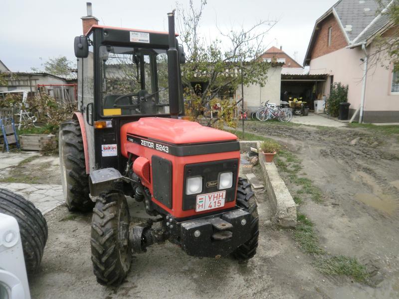

2012-12-20 20:00:14
Válasz #3803. hozzászólásra
Fajin.
Az enyém nem sokkal nagyobb játékszer.
smile biggrin

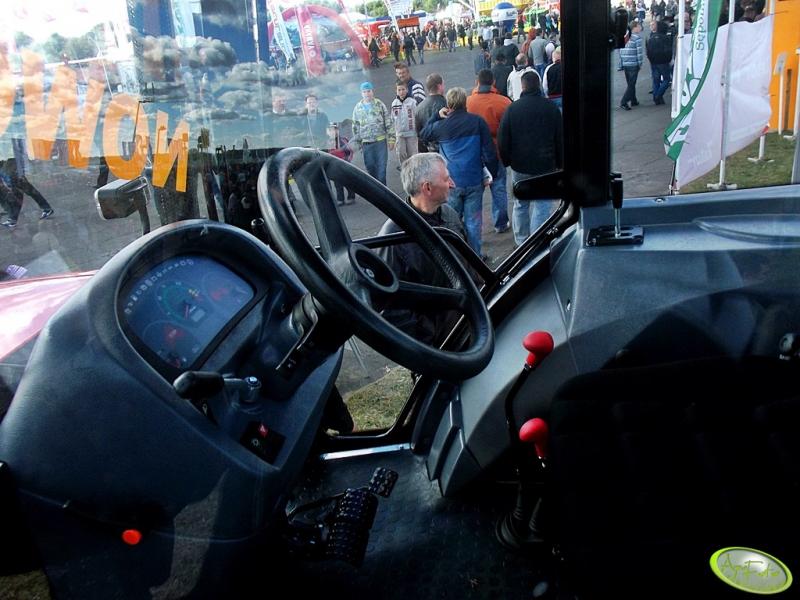

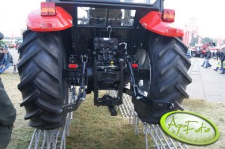

2012-12-16 14:56:07
Válasz #3800. hozzászólásra
Itt van még egy élő kép.

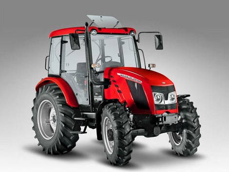

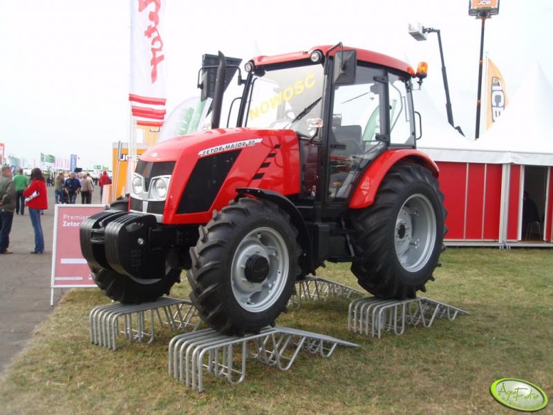

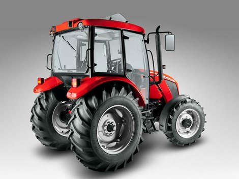

2012-12-15 19:57:15
Válasz #3796. hozzászólásra
Hali!
Ha jobban megnézitek ez az új Major egy Zetor motorral szerelt Farmtrac.
