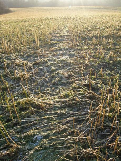

Saját tapasztól írom a következőket. Hajdúsági löszös talajon gazdálkodok(nem kell szidni örököltem) 2007-es évtől kezdve. A legfontosabbnak azt tartom hogy a tápanyagot minden körülmények közt visszapótoljuk a talajba. 2009-ben rokoni nyomás hatására facéliával vetettük be a tarlókat(méhek miatt). Ez is-is megoldás volt mivel nekem is és a méhesnek is jól jött ki. Nekem a talaj javult de a tápanyag csökkent míg neki volt méhlegelő. 2011-ben mustár kerül a tarlóba őszibúza után. Technológia: betakarítás után nehéztárcsa+henger két hét múlva középmély lazító, vetés műtrágyaszóróval majd hengerezés. Mellettem vetőgéppel történ a vetés 1 nap difivel augusztus 22-én. Különbség: kevesebb vetőmag, ritkább vaskosabb állomány. Saját: meg voltam elégedve mivel szönyegszerű 0,7-1 m-es állományt szántottam le. A többi tapasztalatot később ...

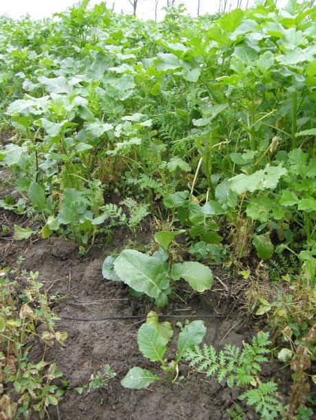

Én egy szűk 80hektárt zöldtrágyáztam meg olajretekkel illetve zab után bükkönnyel. Minden terület meglett lazítva nyáron kombájn után ebbe került a zöldtrágya.
Javarésze maradt úgy ahogy van, egyik táblát leszántottunk, két kisebb párhektárosat betárcsáztam 6,2-es IH tárcsával, de a java nagy táblák kint vannak ahogyan a télbe mentek, illetve már lefagyva sárgára barnásra kezd omlóssá válni a szármaradvány.
Itt a szebben sikerült zöldtrágyák mellkasig értek általában derékig. Volt egy tábla ahol boka felett térgyem között itt nem hozott "répatesteket" annyira még gyengén ment a télnek.
Kíváncsi leszek milyen lesz utánuk a kukorica!?!

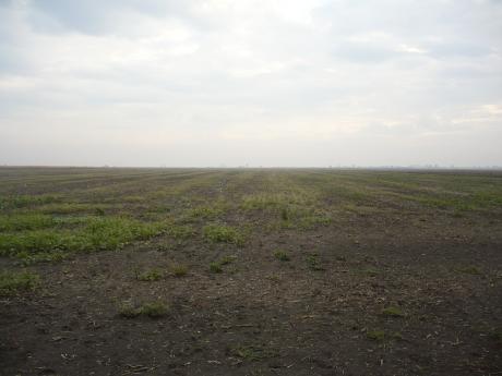

Válasz #400. hozzászólásra Nekem ezen az új, max. 15 AKs, 4o-45ös kötöttségű földemen csak karcolgatta a nagytárcsa a felszínt, nem ment bele, meg letérdelt az ötös lazító előtt a 24o lovas traktor (bérmunkában csináltattam, panaszkodott a gépes, hogy nem örül, le kellett vennie vasakat). Előtte még amikor nedvesebb volt, akkor is két lábbal ásón ugrálva tudtam csak a földbe nyomni az ásót, úgy le volt tömörödve még a felszín is, a víz azonnal elfolyt rajta.
Gondolom az életben nem volt lazítva, csak tárcsázgatva a minimumhoz, napra után ment a búza, a felében meg állt a lucerna.
Most viszont álomfinom és a legjobb, hogy nincs megfagyva a talaj, még mindig aktív, szépen le fog bomlani minden tavaszra és mehet a laza talajba direktbe akármi.
Ahol véletlenül nincs takarás, ott bizony kopogósra fagyott minden és már látom, hogy viszi az olvadó víz a felszínt (dombos terület).
Szerencsére a vadakon és vadászokon kívül más kártevő nem ment rá, így a gyenge ősz is elég volt egy térdmagasságú állományhoz. Jövőre korábban elszórom, hogy a júliusi zápor kicsíráztathassa.

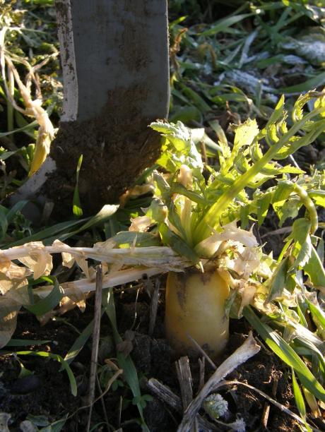

Válasz #402. hozzászólásra Ezt az osztrákoknál fotóztam a december elején, nem messze Schwechattól, mindkét vetés július végi volt. A legnagyobb mustár a hónom aljáig ért, egy kis része valóban virágba ment, a facélia is éppen addigra bontott ki, de mindkettő a legjobb fejlettségi állapotban kapta meg a fagyot.
Mi volna a szerinted a legkorábbi időpont a csírázásra, mikor még a legnagyobb vegetatív tömeget hozná a virágok helyett?
És ilyennek kellett volna lennie.
Ilyen ez a retek most.
Ilyennek meg lennie kellett volna, valaki észrevesz valami különbséget?
Válasz #405. hozzászólásra Szétmegy az a retek, mint a lufi, volt az is a kaeverékben, már megfagytak, gumis az állaguk, el fognak folyósodni.
A nagy előnyük az, hogy amíg élnek, addig minden nitrogént felszívnak a talajból, amit elmosna a tél, s ahogy tavaszra bomlanak, szépen visszaáramlik, de már szerves kötésben.

Általában kint arra hajtanak, hogy fertőtlenítsék a talajt velük, a fonalférgeket tisztítja, olyan szép nagy fehérretek formájúak a katalógusban, de nálam csak gyerekpöcsnyiek lettek. Valószínű, hogy sem a maradék nitrogén, sem a csapadék nem volt elég, de a gilisztáknak jók lesznek.
Retek télire
Szétrohad,attól ne félj.

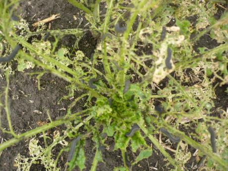

Hát ez az, hogy túl gyakran sikerül így, mondjuk lehetett volna többször permetezni, akkor nem ette volna meg, de nagyobb gond a csapadék, lehet hogy ki sem kel, ha kikel de nincs vetés után eső akkor meg nem nő meg, ha megnő kiszáríthatja a talajt, és száraz tél után ez vissza üt.
Amúgy,ha összejön tényleg jó a talajnak ezt mi is látjuk. Voltak idén is jól sikerült zöldtrágyák.
