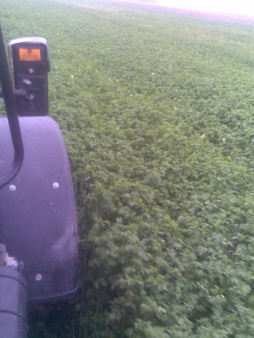

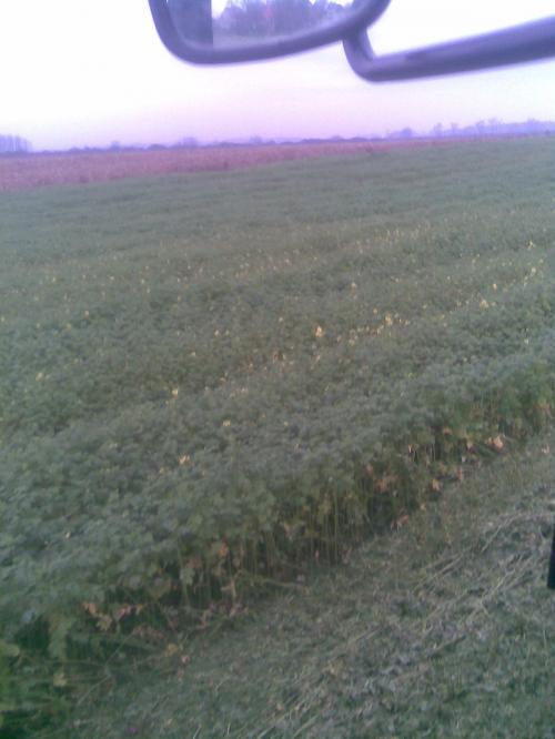

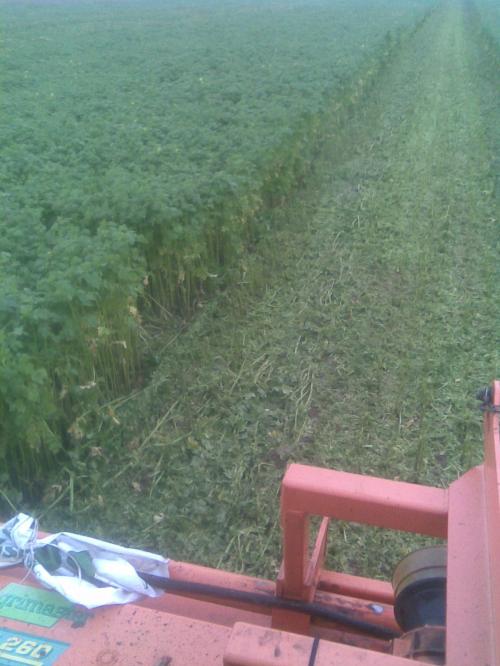

Nagyon gondolkodtam azon,hogy meghagyom a jul.23.-án szórva vetett repcét,de végül is alá lett szántva! Én másodszor vetettem búza után repcét(az első vetés ,tavaly előtt még jobb volt),szerintem hasznél a földnek! Az is igaz,hogy tavasszal " Mikrovital" baktérium trágyával permetezem,hogy mégjobb legyen!

gyönyörű tömött állomány!
Sosem láttam még ilyen jó zt anyagot
Válasz #319. hozzászólásra
Csak az AKG-ban azon belül is az integrált szántó rogram keretein belül kötelező, minden táblában kell egyszer legalább lennie az 5éves program alatt.
Bekell jelenteni a vetését is ha másodvetésbe megy!
De pl ha szeptember 1-én veted akkor már nem csak a beforgatását
A zöldtrágya növényt be kell jelenteni összel az MV felé vagy az csak az Akg-ban kell(az nincs)???(ezt regisztálni lehet valahol vagy csak saját nyilvántartásban?)
Válasz #317. hozzászólásra
Nagyon szép!
2010 évi zöldtrágyázás mustárral 20Kg/ha, augusztusi vetés,probléma mentesen.
