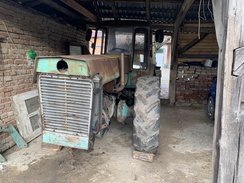

Jó napot, sziasztok!
Tudna segíteni nekem valaki a következőben?
Van egy 1954 -es Messey Ferguson TE20 -as traktorom.
Sajnos a víz belefolyik az olajba.
Tud esetleg valaki mondani valamit, hogy hol álljak neki, keresni? Van-e valami tipikus gyenge pontja?
Vagy esetleg valaki hozzáértő szakival tudnék beszélni?
Köszi!
Feri

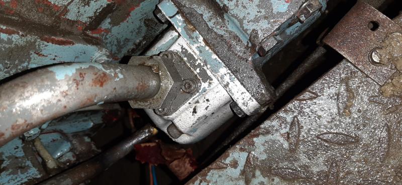

Válasz Claastra. #318. hozzászólásáraEgy három hengeres eicher traktor. Eltűnik az olaj a hidraulikából a váltóba. Ami szerintem csak a szivattyú meghajtásnál tud.
Nagyon hasonlít az MTZ kormány szivattyújára. Kéne nyomást mérni azt,ha 80 bár körül meg állna akkor már csak össze kell mérni hátha stimmel.

Na ide került az a 3hengeres traktor amit említettem (belefolyik a hidraulika olaj a váltóba)
Hogy tudnám meg nézni a szivattyút. Mert elvileg csak ott. De mikor mennyi és hogy??
Nincs lehetőség másik szivattyúra mert nincs. Vagy hol tudnák megnézni?

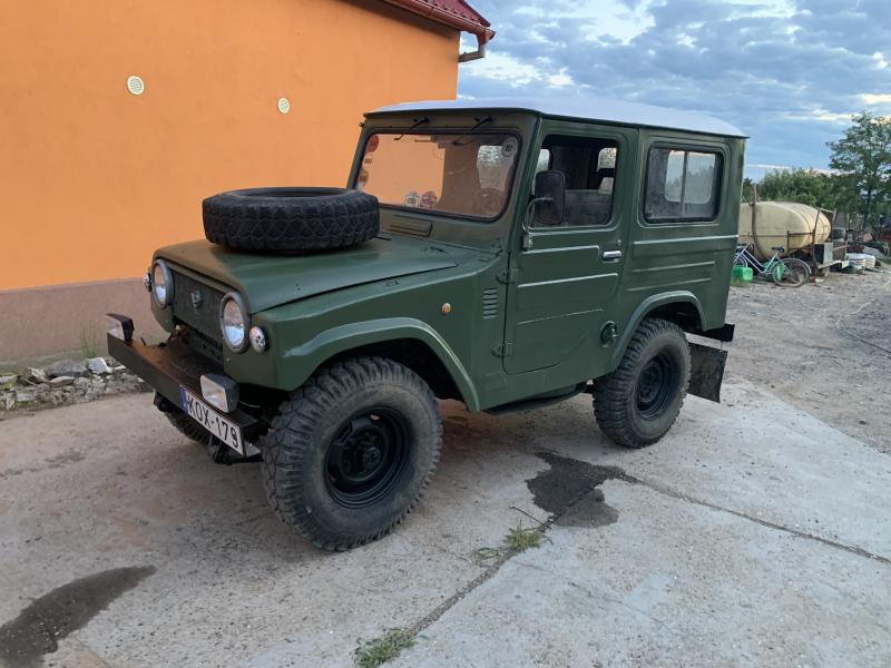

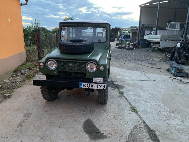

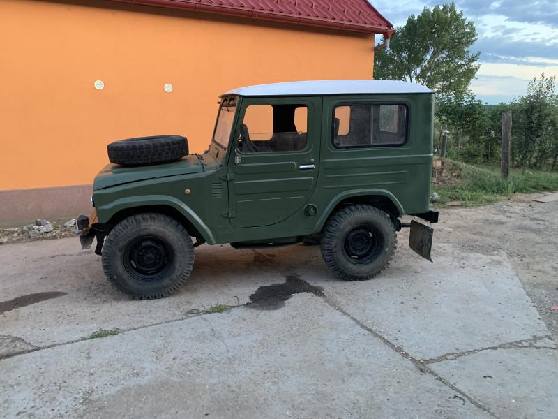

#314 Claastra.
2021-08-02 20:34:14
Megint elkészült egy veterán , nem restaurált hanem feljavított teljesértékű használatra

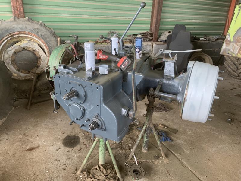

Javítás 1 fék elkészült

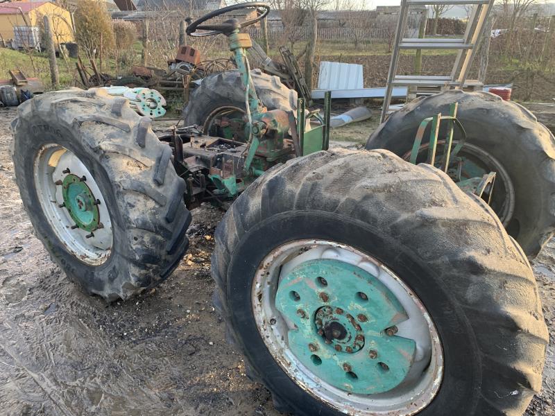

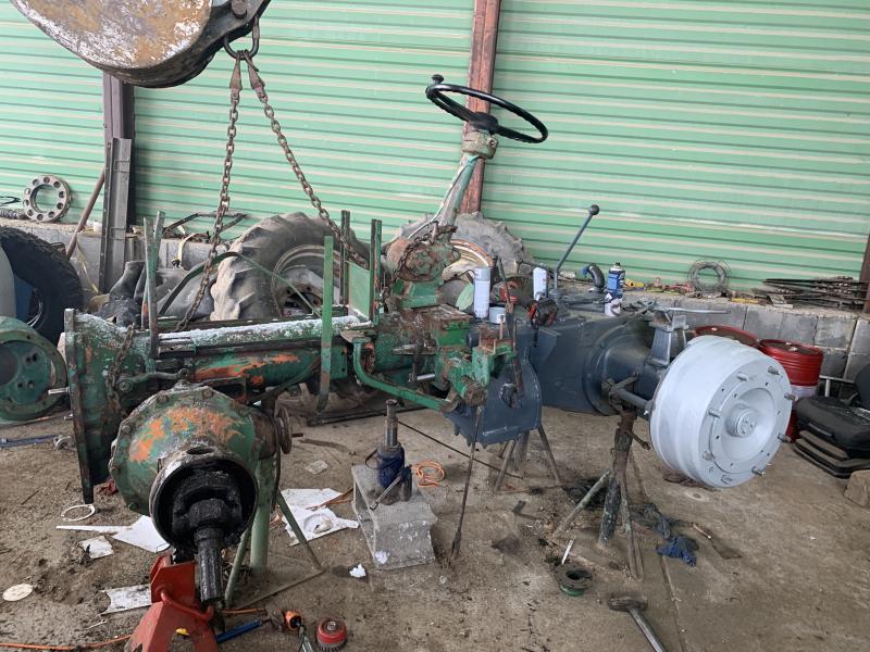

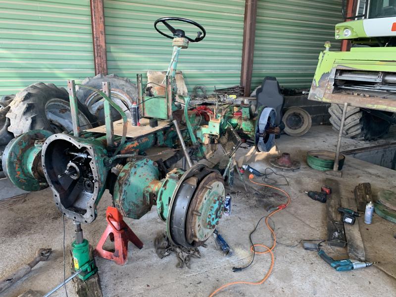

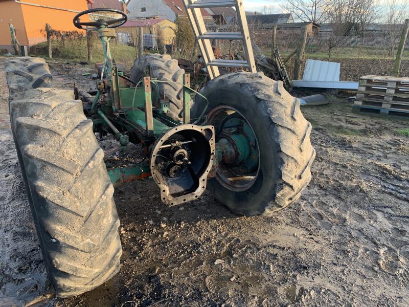

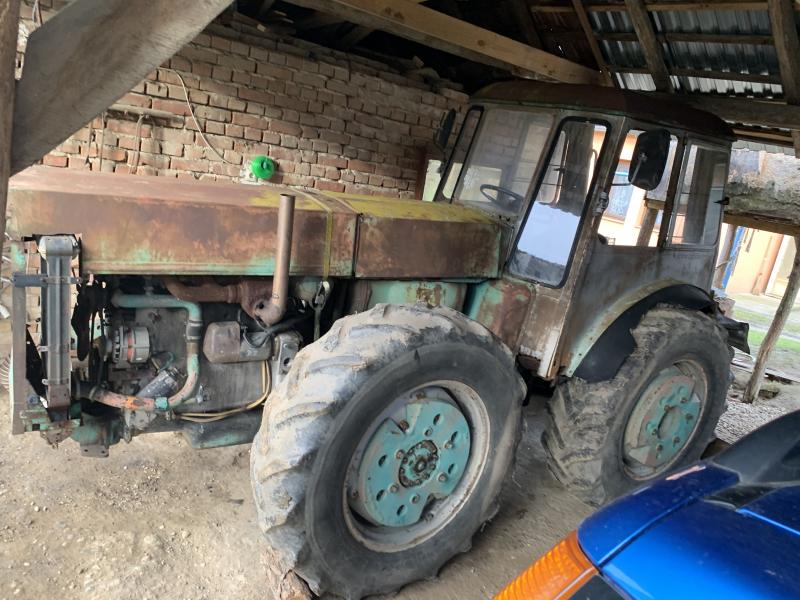

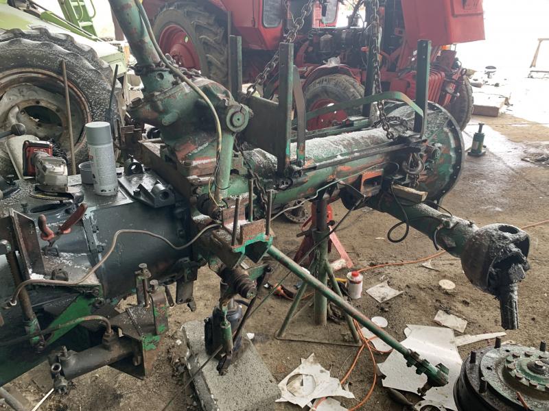

#288 Claastra.
2021-01-08 19:46:52
Szétkaptuk , lemosva bent a csarnokban

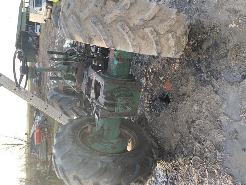

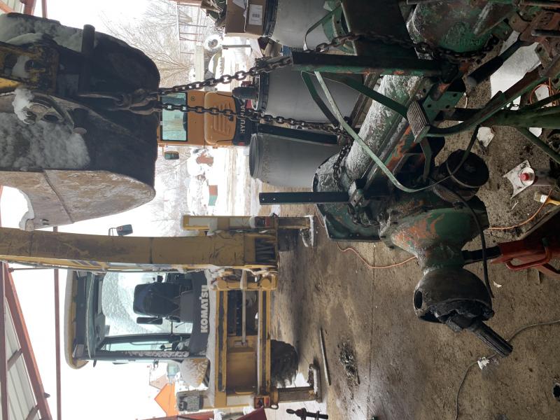

#283 Claastra.
2020-12-31 12:06:53
Megkésett a Jézuska ,ha valakinek van hozza cuccosa átvennem

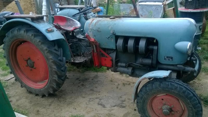

#277 Claastra.
2019-08-06 23:17:10
Válasz Maszek Zs #276. hozzászólásárabocsi de ez 3 hengeressmile thumbupsmile thumbuphidraulikát nem bántottam,mi a gond?

#275 Maszek Zs
2018-12-18 11:21:44
Válasz csoppika #274. hozzászólásáraTolni!? Müködik!!smile thumbup
Csak 55-ös azt ilyen hidegben nehezebben indul. Meg nem ártana kicsit átnéznismile lolsmile biggrin
