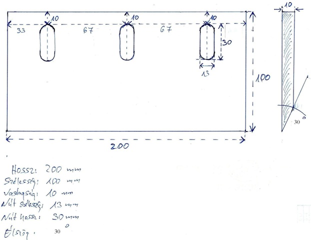

#1906 gyuszimo
2016-12-29 19:55:00
Üdv. Ilyen késre lenne szükségem 8 db-ra. Tudtok esetleg valakit aki le tudja gyártani? Kb mennyi lenne Ft/db + posta kés

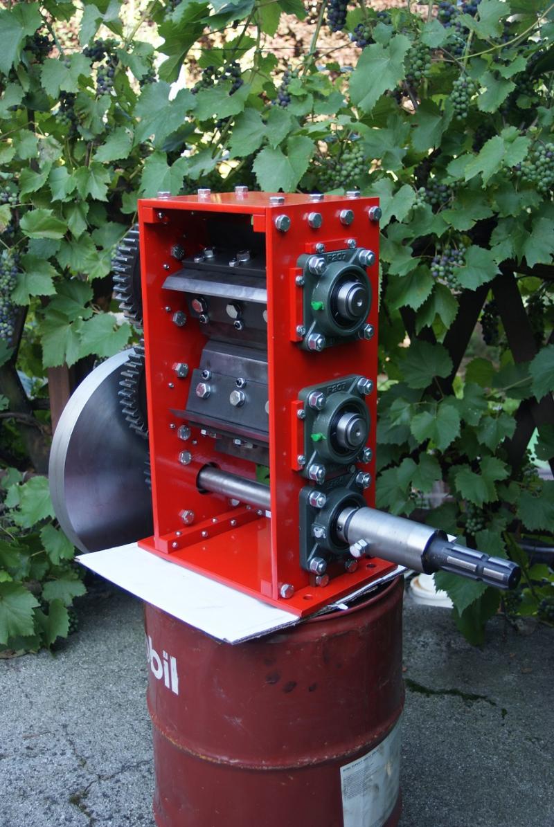

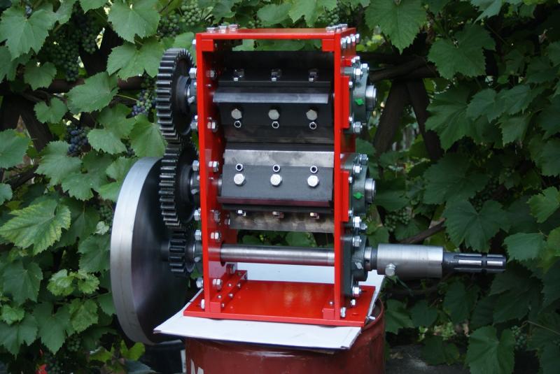

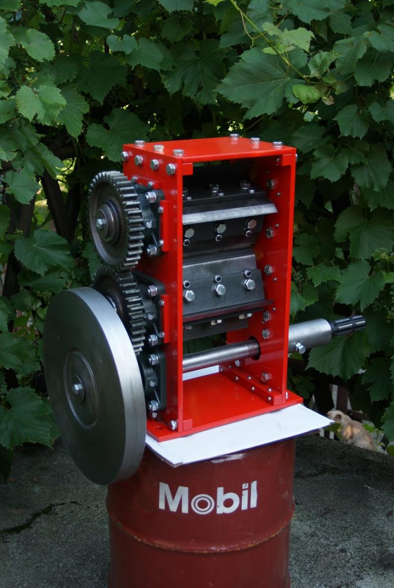

#1902 tubyca
2016-11-13 20:38:58
Válasz T.Márton #1900. hozzászólásáraSzia!
Kedvcsinálónak, 6bordás-lendkerekes:
Ékszíjtárcsás-lendkerekes

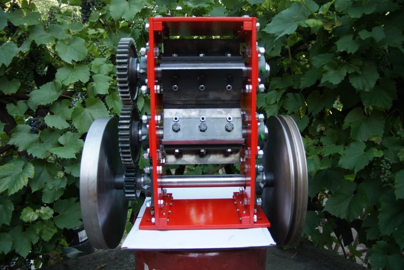

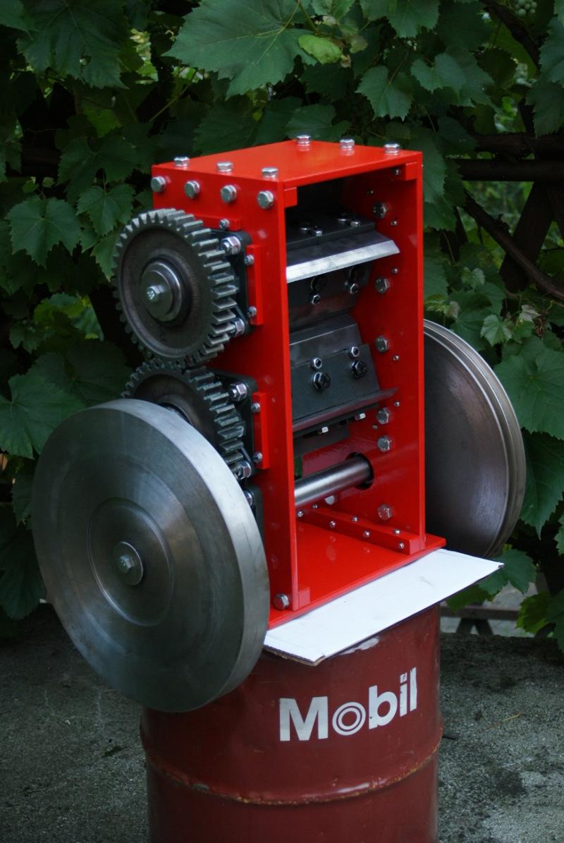

Az enyém 4 éve ilyen lett:
Azóta a fórumokon tanultak alapján inkább "forgózsámolyost" csinálnék, "a zöreg"-éhez hasonlót, nekem elég lenne a 2-es, nem kéne 3-as. Lapozz vissza a fórumon, talán van róla kép. Ha itt nincs, akkor nézd meg itt "/manens/" hozzászólásai között:

Üdv!Végig olvastam a fórumot,akarok majd csinálni egy 3 tengelyes 2x4 késes szerkezetet mtz 80-as meghajtással,és volna pár kérdésem ami a leírásokból számomra nem derült ki:
-A lendkereket a hajtó illetve a hajtott tengelyre érdemes rakni?
-az Y csapágyat nem ajánlotta senki mert erre a terhelésre gyenge,de mégis a képek többségén ez látszik.Erről mik a tapasztalatok?
-a fogaskerék rögzítetésének melyik módszer bizonyult jobbnak az egy vagy két reteszes,illetve a zsugor gyűrűs verzió?
-a "melegedés"(miatt forgatni kellett az ömlesztett szecskát)csak a tárcsás aprító által készített aprítéknál volt,vagy a nagyobb(a 3 tengelyes 2x4 késes)aprítéknál is fenn áll ez a veszély?
A válaszokat előre is köszönöm!

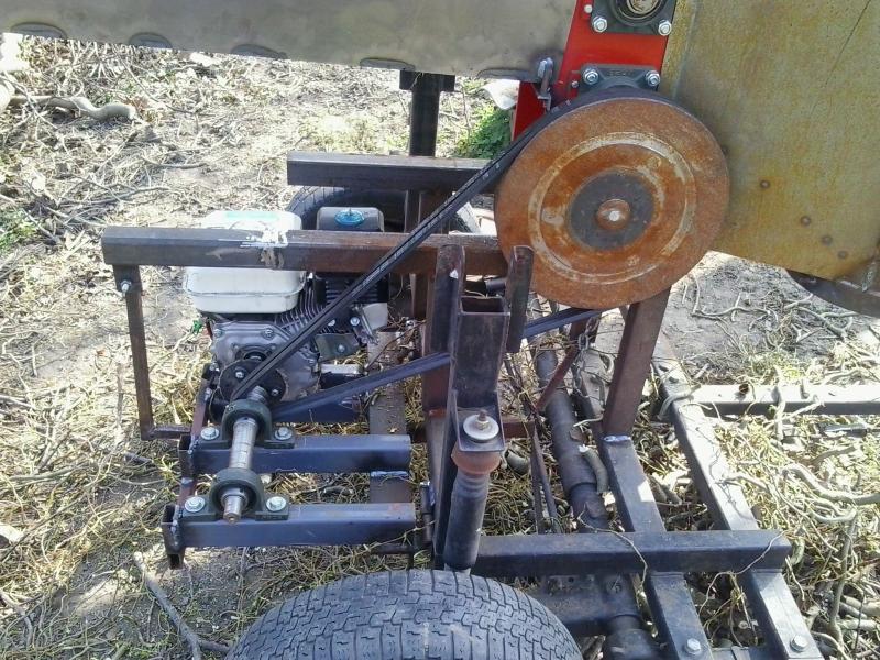

Válasz jozef19 #1869. hozzászólásáraKellett a megfelelő lassítás 310/50 es áttétel. Menet közben nem tűnik fel hogy csúszna bár önsúlyos feszítésű plusz rugós, lehet még spanolni.smile pimp
#1869 jozef19
2016-03-22 22:23:00
Válasz dBase #1868. hozzászólásáraA meghajtótengelynél elég kicsi az átmérö,valószinü azért csúszott meg...

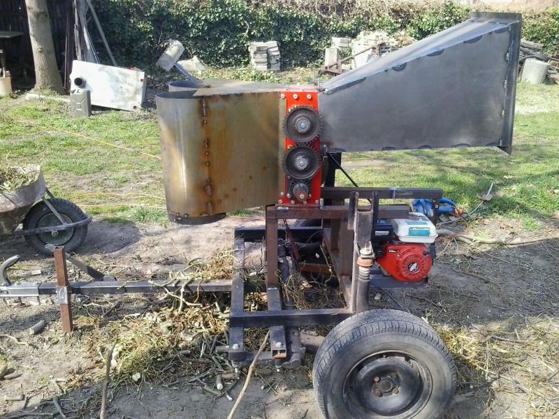

#1868 dBase
2016-03-21 22:47:07
Legyen egy kis mozgás ebben a fórumba issmile thumbup

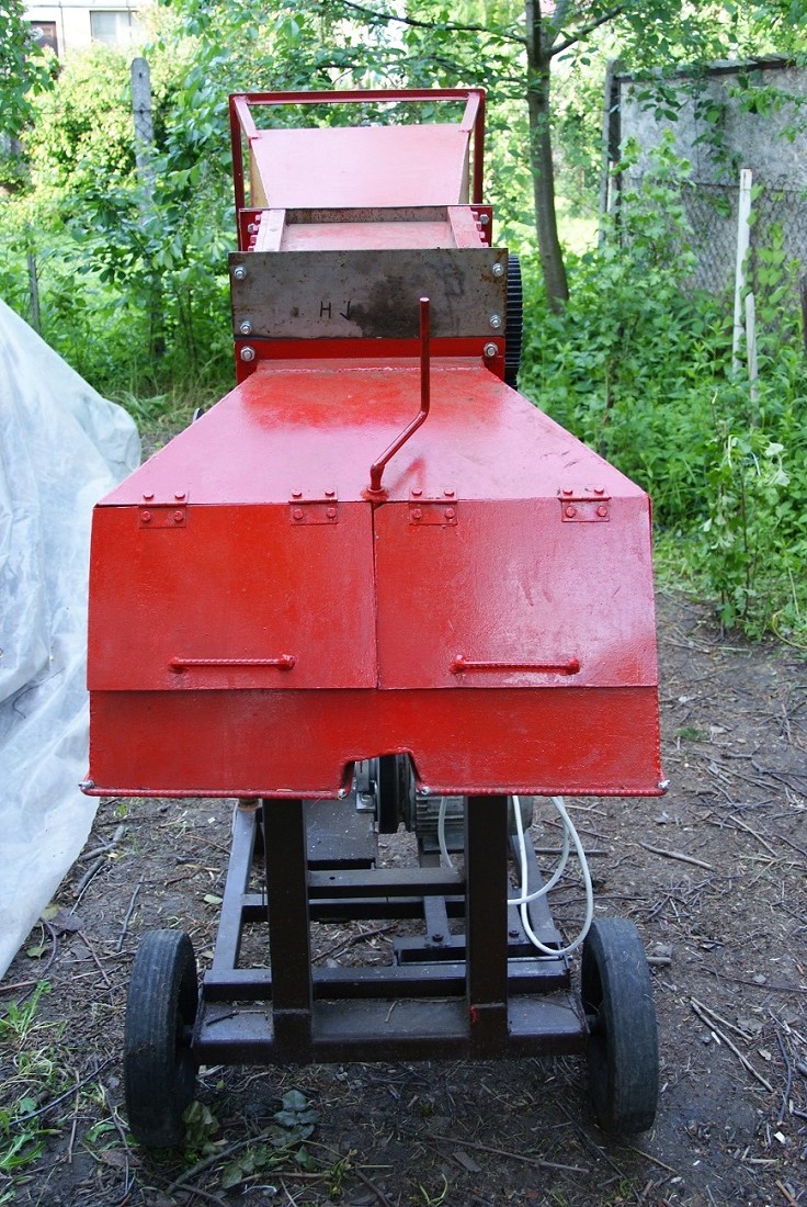

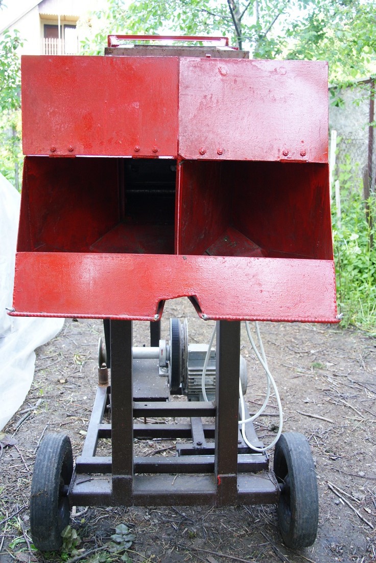

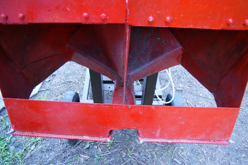

Elkészült, vagyis van gyermek betegsége de megy. Ami hiba volt eddig kicsi a tölcsér 50x50 es nyílása a diófa gallyak nagyon elakadtak. Zsákoló jónak mondható még alakítani kell a felakasztó szögeken. Az aprítónál kell még fejleszteni, mert többször volt hogy bement a gally oldalra a kés és a váz közé a 10mm hézagba, valószínű valami laposvasat odacsavarozunk majd. A tölcsérhez is kell terelő lemez még mert a aprító vázon kívül van a burkolat kétoldalt és többször elakadtam a piros vázban. Motor elég erős, 5cm fánál, mikor fizikai határnál volt a fa hogy pont beszorult a szíjak megcsúsztak.
Most vágódik ki az erdőm, hát akáccal kíváncsi leszek hogy teljesít, kap még egy lendkereket mert van itthon csak a közepét kell hozzáfaragni, meg megvan a körfűrész terv is, ha már kintvagyunk a természetbe áram nélkül lehessen galyfát vágni pluszba 5cm fölött 10cm ig.

2016-03-10 08:31:34
Ágaprítóhoz szeretnék késeket vásárolni,a gép két tengelyes 8 késre lenne szükség.Várom szíves segítségeteket!
