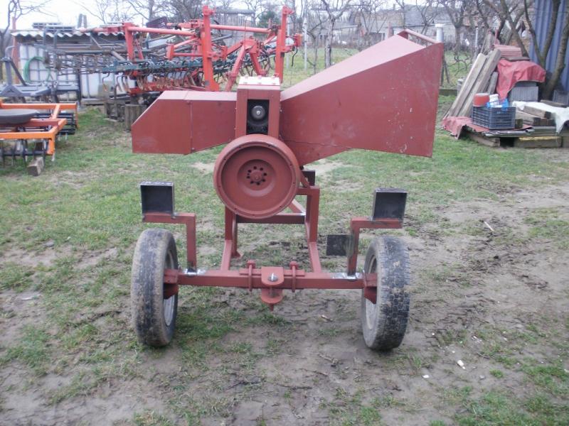

Válasz tubyca #1835. hozzászólásáraElkészültünk az aprítóval, nagyon jó lett!
Hamarosan dobok képet is róla hátha valakinek megtetszik a mi megoldásunk!
Mi Ifa lendkereket tettünk rá, ami 45-47kg és kell is ekkora rá, 25 Le traktor minden erőlködés nélkül hajtja!

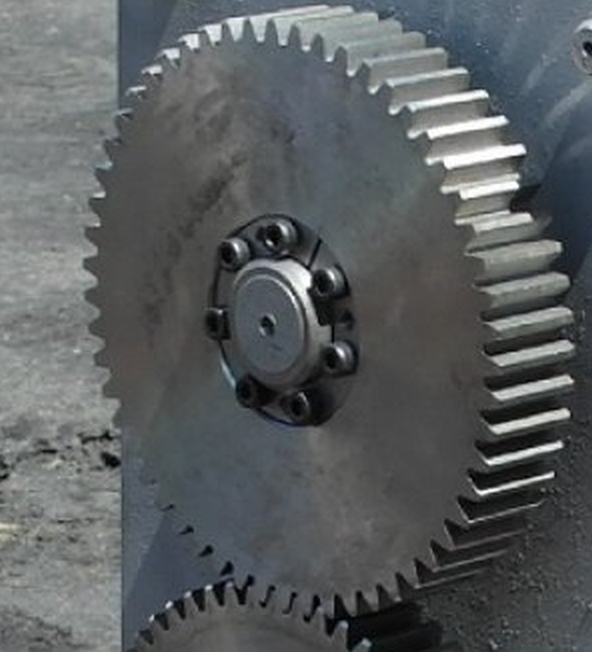

Jó napot mindenkinek ,érdeklödnék ágvágó készités elöt álok olyan fogaskerekem van amin ferde fogazás van az is jó ágvágohoz vagy csak az egyenes fogú ,mert amiket látam az mind egyenes fogazásu fogaskerekekel van csinálva .
Válasz Maszek Zs #1827. hozzászólásáraNem értek hozzá, azért kérdezem - és köszi a segítséget.
Utána néztem ezeknek a hüvelyeknek, megvannak az átvihető nyomatékok is, de szerintem az csak a két kúp közötti érték. Mivel itt nincs retesz, így csak a súrlódóerő viszi át a nyomatékot, a leghamarabb a tengely és a hüvely kis d -nél tud majd elfordulni, főleg ha túl sima a felület. Kicsit bizalmatlan vagyok, mert ha kap egy nagyobb falatot az aprító akkor itt rendszeresen el fog csúszni és elmegy a két kés egymástól. Viszont rossz meg nem lehet, mivel minden komolyabb aprítón ilyen van. Valamelyikre mind a 3 tengelyre ezt teszik.

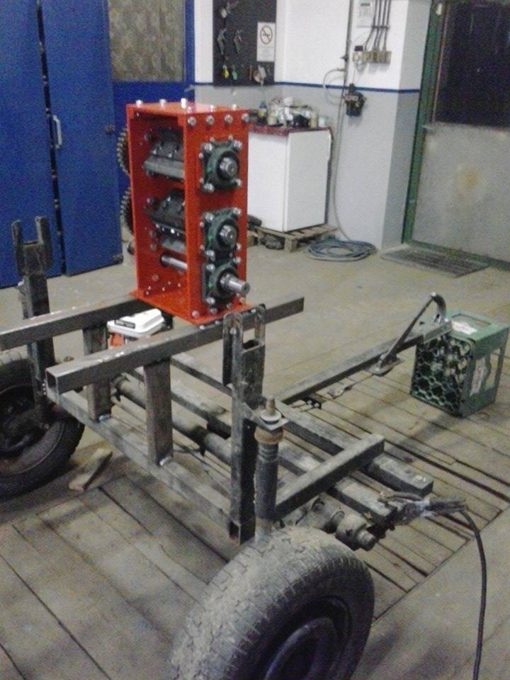

Tiszteletem mindenkinek.Egy háromtengelyes 200mm-es aprítót szeretnék építeni.Gyári csapágyházakkal felszerelt,vagy a 20-25mm-es vázba belemart csapágyházakkal stabilabb? csapágyméretet tudnátok adni.Köszönöm előre.

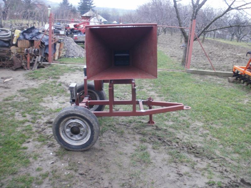

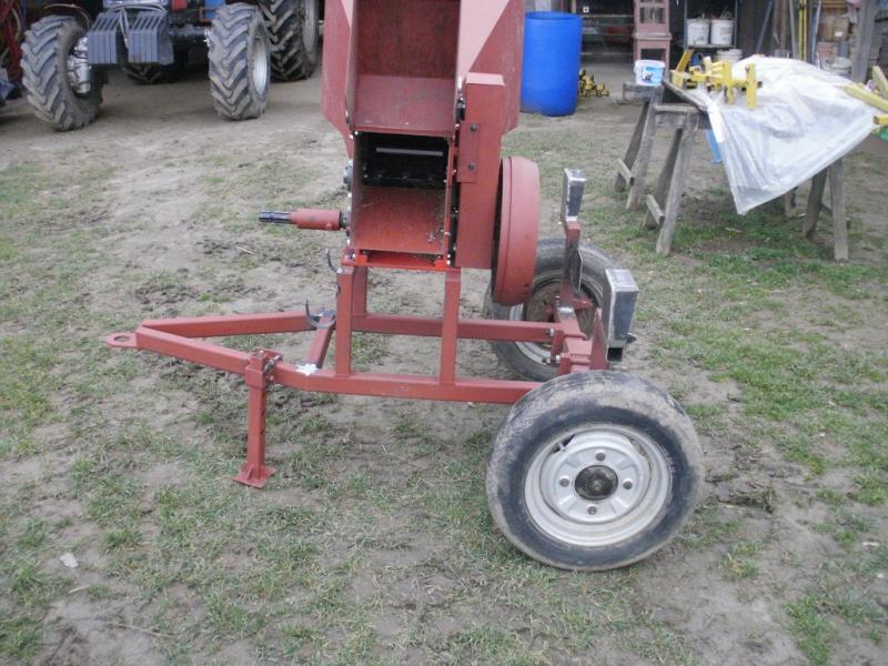

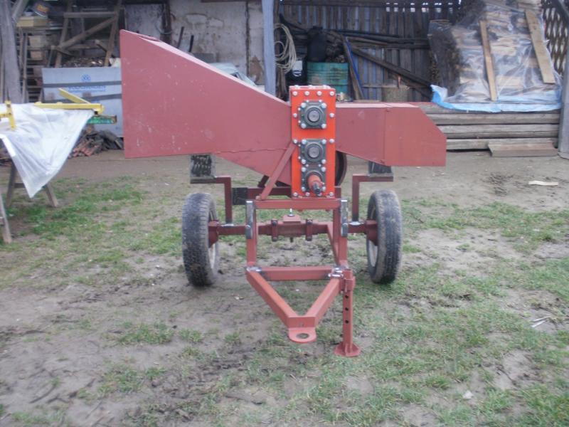

Enyém csak készülget, sajnos több mint egy hete az esztergályosra várok. Enyém is jó erőssen orrsúlyos lett.
Ilyen lett az ágaprító, még festés vár rá!
Válasz VMisi #1826. hozzászólásáraBocs tudom,hogy értesz hozzá. Múltkor kaptam egy újságot de most nem találom (le akartam fényképelni). Azon semmi nem volt hacsaknem érdesített. A feszítést hasznlják erőátvitelnek.
Válasz Maszek Zs #1825. hozzászólására
Válasz VMisi #1823. hozzászólásáraÚgy néz utána,hogy szorító hüvely.
Válasz VMisi #1823. hozzászólásáraIllesztések fajtái:
Szilárd
