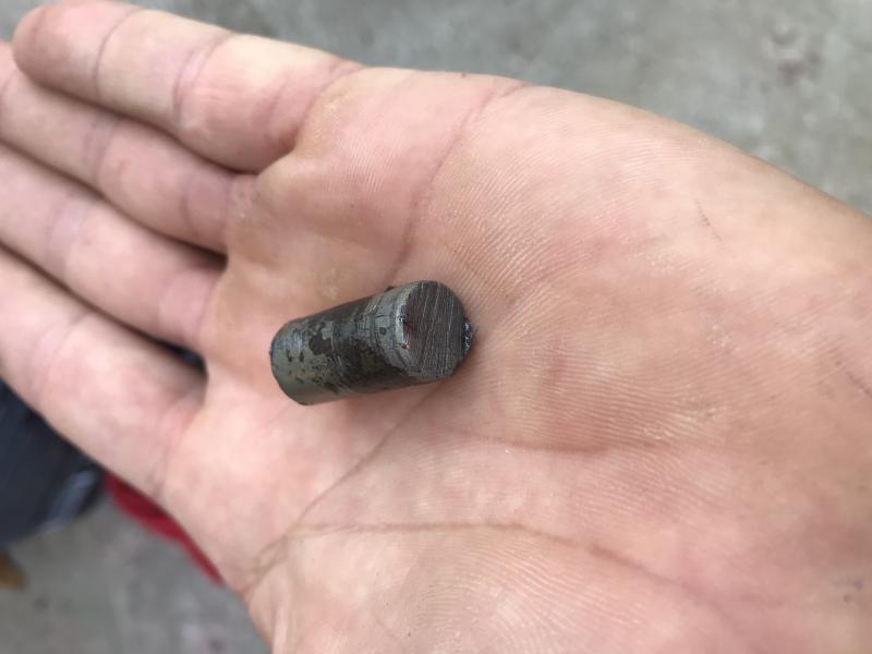

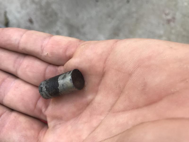

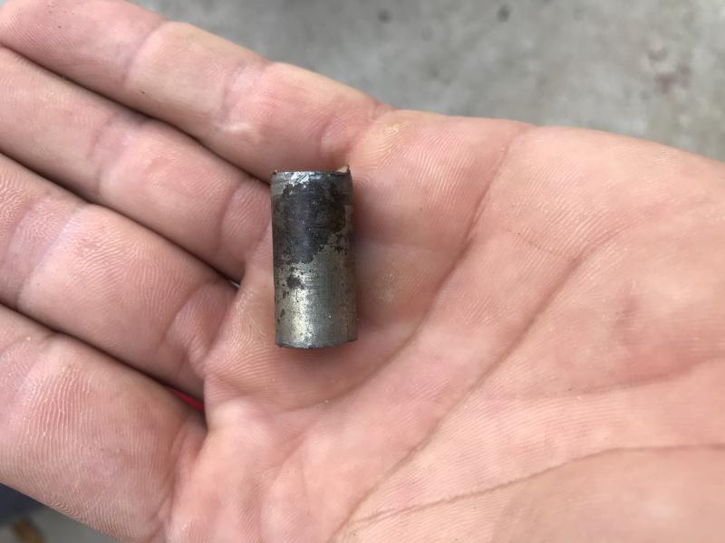

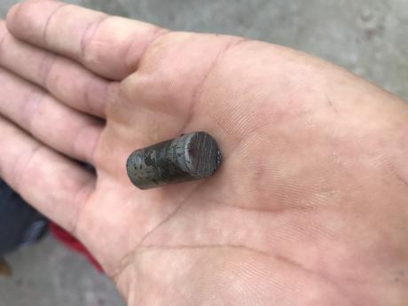

Egy kis segítsége volna szükségem a t-25 ös traktoromon eltörött a sebesség váltó reteszelő karja az a kar amit egy csavar rögzít a tengelyre.és az történt mikor próbáltam az új kart felrakni a tengelyre a tengely be csúszott és nem tudom ki venni a traktort sebességből de a tengely nem este bele a sebességváltó házba.a kérdésem az lenne hogyan tudnàm a traktor ki venni sebességből és a tengelyre rá rakni a kart.

Válasz Tom250 #24795. hozzászólásáraNagyon szépen köszönöm, mert nem látszik törés csak vágás nyom.
Válasz Adrián m #24794. hozzászólásáraÚgy néz ki mint a váltófedél valamelyik stiftje, lehet hogy egyszer összerakáskor beleejtették.
Legalább is nekem annak tűnik így első ránézésre.
