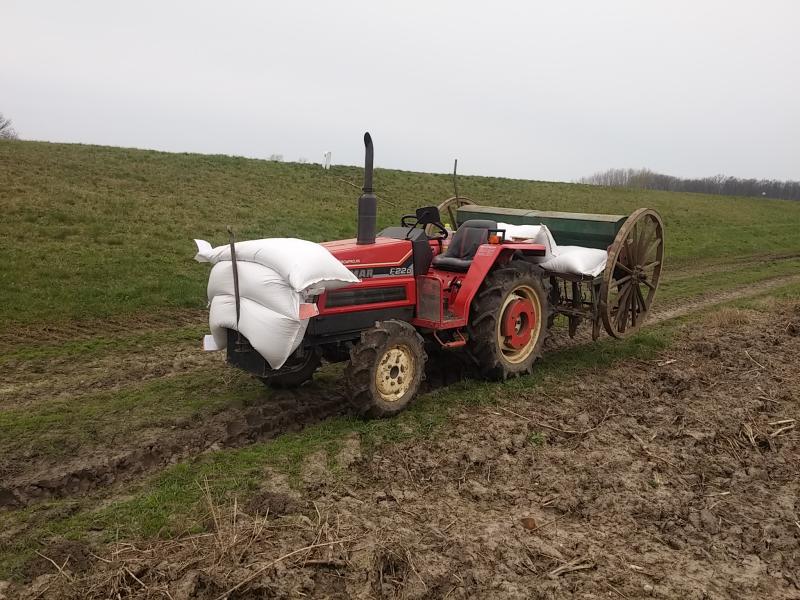

Válasz Kismumus74 #29165. hozzászólásáraMenet közben nem emelgette az orrsúly a vetőgépet?
Válasz Bencsiki #29167. hozzászólásáraSzerencsére nem, mondjuk nem volt 10 fok sem, az is derékig érő széllel. Az utolso fél hektárt már én is szemerkélő esőbe vetettem el, hengerezni nem kell holnap.
Válasz Kismumus74 #29165. hozzászólásáraEz igen!
Nem melegedett túl a motor? Eléggé eltakartad a hűtőt a vetőmaggal.

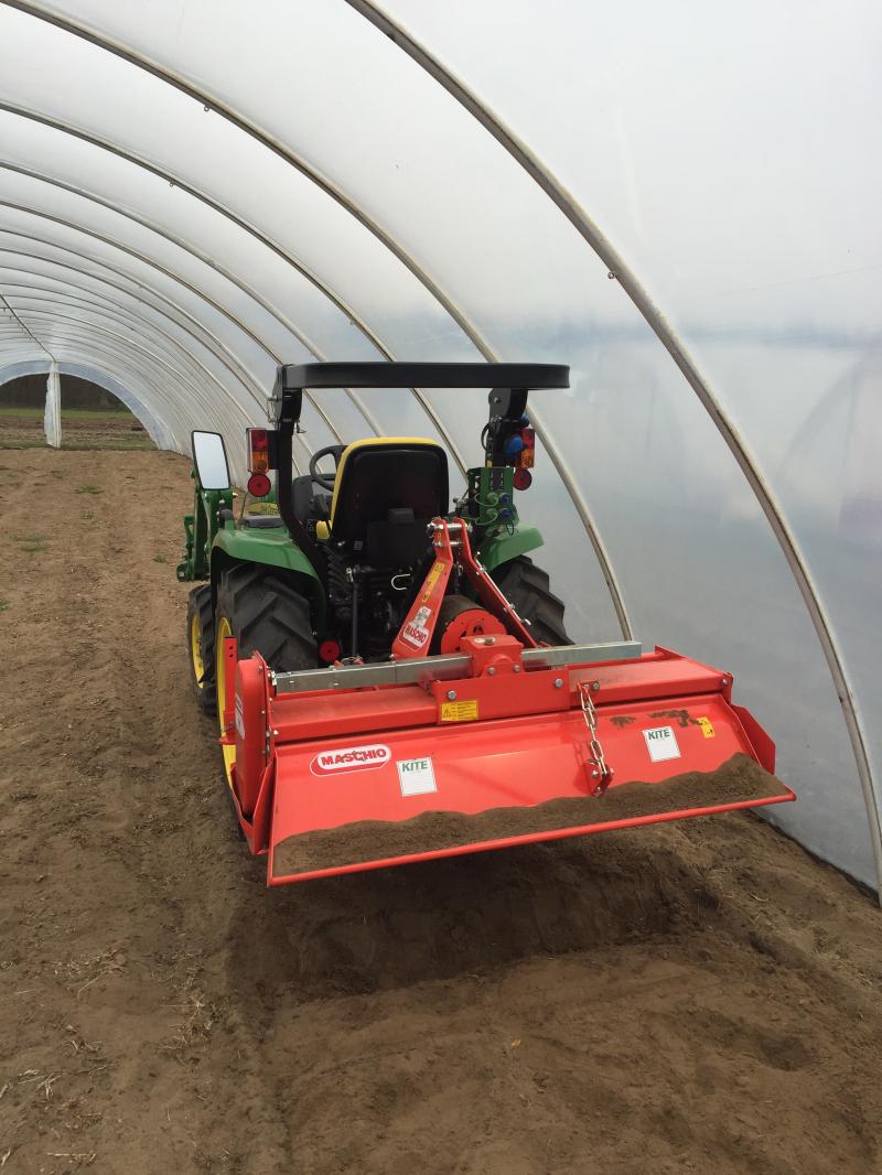

Ma végre meglett a talajmaróm
gyorsan ki is próbáltam, szépen dolgozik
Sziasztok. Ma vetettem zabot, gondoltam lefotozom hogy mentem ki. Elég sokat birnak a japo trakik.
