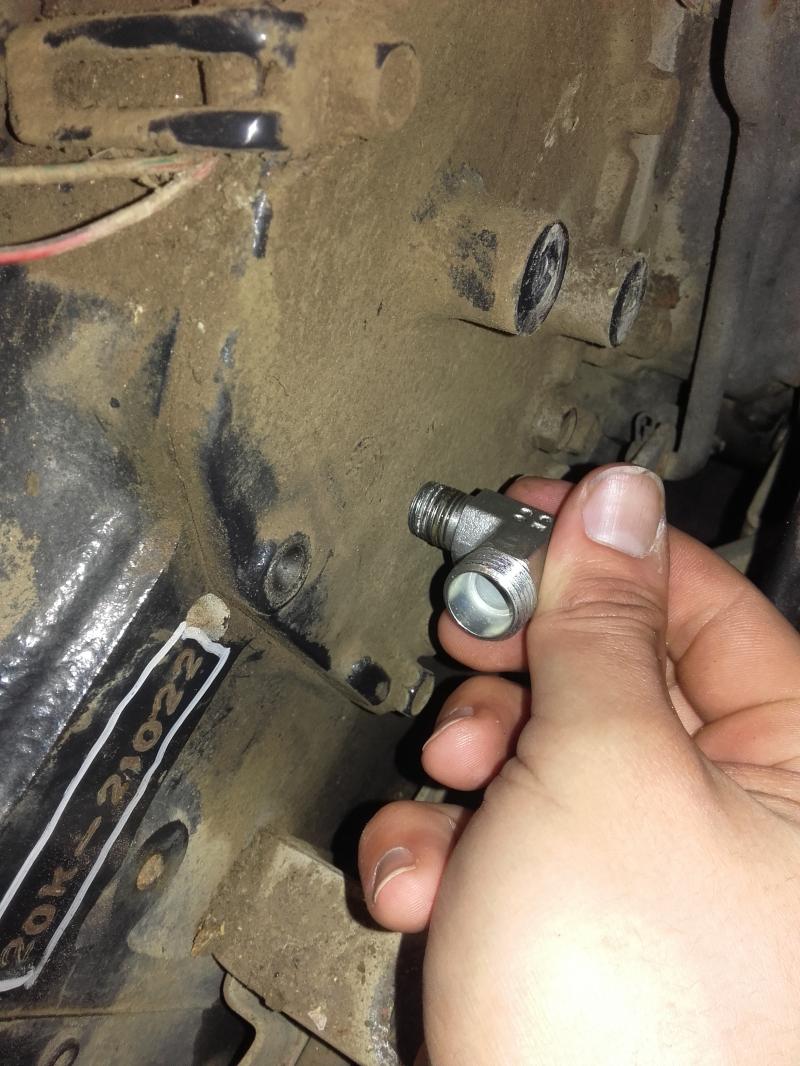

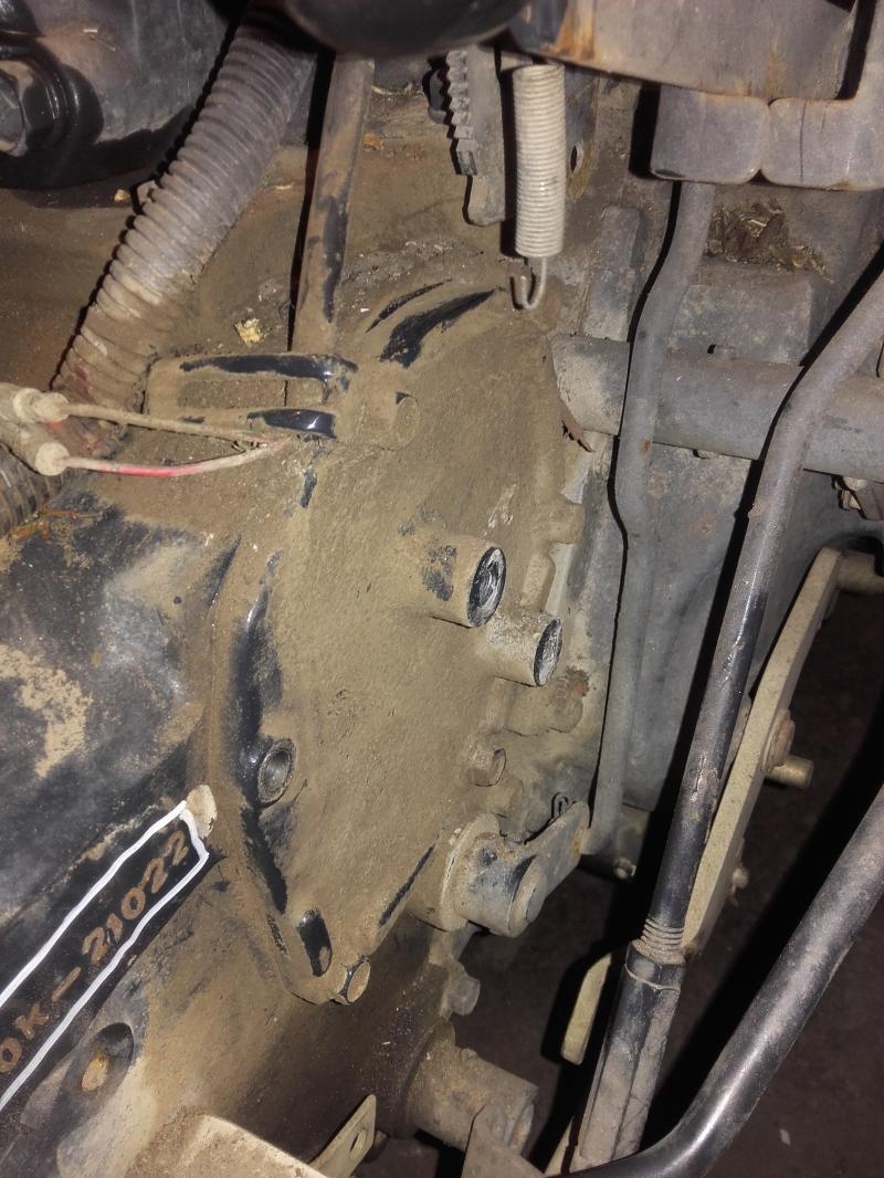

Válasz bt66 #27967. hozzászólásáraez a kapcsoló a kézi fékkar visszajelző a műszerfalhoz, tehát ezt mindenképp vissza teszem, azért lenne jó tudni hogy lehetne-e ez a megoldás.
na meg még azt is jó lenne tudni hogy mi lehet a dekni mögött? :D :D
akad pár kérdés. robbantott ábrát nem találtam a neten sajnos.
Válasz Tomi19921220 #27966. hozzászólásáraEgyébként nekem ez a beöntő azért nincs elbabrálva, két perc alatt vissza lehet állátani az eredeti állapotába és funkciójába! Csak akkor nagyhirtelen ez volt a legegyszerübb megoldás. A bentő belső menete pontosan 1 colos és kompatibilis a vízvezetékes menettel. Csak persze nem szabad nagy erővel beleszorítani a "vizes" menetet mert ahogy Te is írod az kúpos.
Válasz bt66 #27965. hozzászólásáraIgen, a beöntőt nem szeretném elbabrálni.
na meg a lábnak útban is lenne le és felszálláskor, ezért gondoltam arra a deknis megoldásra. nem is látszana és még nem is lenne kókányolva :D
Válasz Tomi19921220 #27962. hozzászólásáraÉn is ugyanezen a megoldáson gondolkodok, szerintem kivitelezhető. Elég vastag az a dekni hogy lehessen bele menetet vágni. Én ideiglenes megoldásként az olajbeöntőnyíláson vezetem vissza az olajat, de így nem nagyon tetszik, mert így ha az olajszintet akarom ellenőrizni akkor ki kell csavarozni a szerelvényt és vissza helyezni a nívópálcát, aztán meg mindent vissza.
Válasz Laxa #27963. hozzászólásáraIgen az a féklámpa visszajelző kapcsoló tartója.
úgy néztem hogy olyan vastag mint az áteresz menetes része, az áteresz meg kúpos.
Csak az is kérdés még hogy ez a dekni olyan vastag lehet közép részen is mint a szélein?
levétel után derülne csak ki ez.
Válasz Tomi19921220 #27962. hozzászólásáraSzerintem nem lesz elég vastag a fala és idővel kitörik belőle. Nem véletlenül vastagabb az a két konzoltartó(?) is.
Esetleg mindkét oldalról egy-egy anyával még rá is szorítani??...Talán bírná.
Kérdésem lenne a tapasztaltabb szakikhoz.
Tudnék csináltatni ebbe a deknibe menetet hogy betekerhessen ezt a könyök átereszt?
Ez arra szolgálna hogy a váltóba vissza vezetném a hidraulika vezérlőtömb résolaját.
Válasz Tomi19921220 #27966. hozzászólására"Csak az is kérdés még hogy ez a dekni olyan vastag lehet közép részen is mint a szélein?"
Ez viszont igaz, ez nekem is talány!
De mi lenne ha ezen a féklámpa visszajelző kapcsoló tartón-konzolon keresztül vezetnéd vissza? Ha úgysincs rajta a féklámpa kapcsoló.
