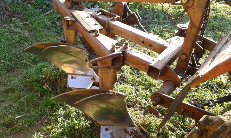

Jó az ekéd
Az eke vasaid újak?

Szia Gerimur! Ilyen az eke!!!

Az ekédről tehetnél fel pár fotót.

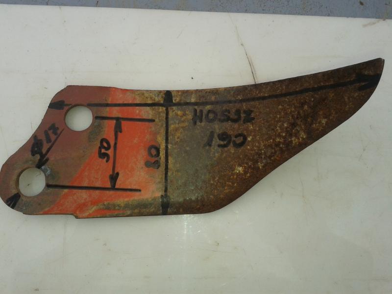

Egyértelmű, hogy lehet drágább az olcsó, de az viszont nagyon nem mindegy, hogy 50 vagy 150 eFt a 48 db kés.

Az eke is nagyon szuper

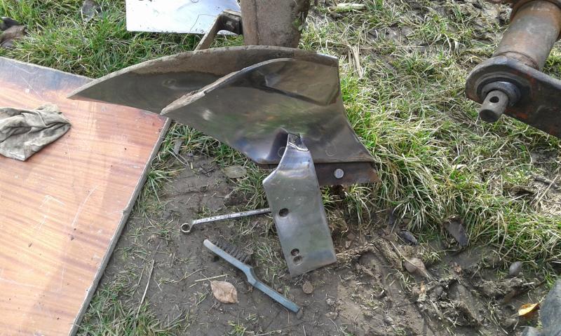

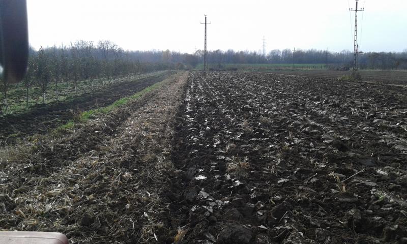

Meg vagy vele elégedve?
Amugy szép szántás

Így dolgozik az eke a csutka földön

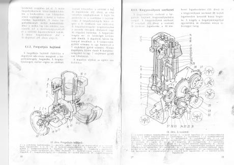

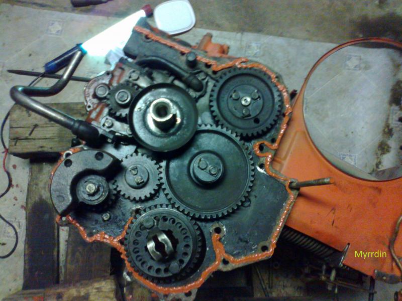

Megnézed milyen betű van bele ütve a fogaskerékbe és oda forgatod
így álljanak a betűk.
P-P
C-C
B-B
Y-Y
T-T
tipp: leszereled azokat a fogaskereket 2db emlékeim szerint ami csak áthajt a többire és akkor csak oda forgatod mindegyiket ahova akarod a többi fogaskeréktől függetlenül

Ilyen kapa kell rá:
Vastagság:6mm

Az a három jelzés véletlen nem négy?
C= Vezérmű hajtó fogaskereke-Közbenső fogaskerék{nagy fogaskerék}.
P= Vezérmű hajtott fogaskerék-Közbenső fogaskerék.
T= Közbenső fogaskerék-Adagoló fogaskereke.
Y= Kiegyensúlyozó szerk. közbenső fogaskereke-Közbenső fogaskerék{nagy fogaskerék}.
Ha rosszul tudom javítsatok ki!

A neten keresgéltem és találtam akciósan 1000 Ft/db áron kapákat a maróhoz, lehet, hogy megrendelem, biztos ami biztos alapon.

melyikre fogaskerékre gondoltál?

már csak a adagolot várom ok összeforgatom de van 3 jelzés z tt

Te ezt mennyire szedted szét?? Ha ez nem segít
akkor te már a motor vezérlésnél jársz!!! Ott meg
a fogaskerék meg van jelölve!! Forgasd símán össze!

teljesen szét van szedve? és kiesett az adagoló meghajtó fogaskereke?
eszt tudom csak a motor összeforgatását nem tom gyujtásállitást
