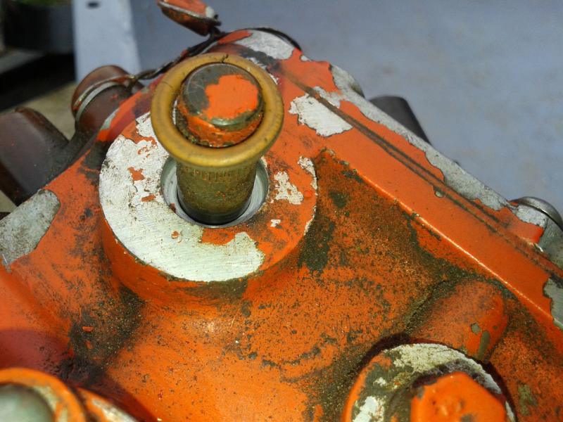

szia gyujtás beállitás kellene ha tudtok segiteni mert az adagolo megmakacsolta magát szoval mühelyen van meg kicsit belenéztem a motorba is. szelephézagot 0 3 löttem be majd a gyujtást kell belönöm csak nem tudom hogyan kell. köszönöm az eddigi segitségeket
Egy kis csavarhúzóval kifeszegeted a régi gyűrűt és a kicsit be zsirzott vagy olajozott újat a helyére nyomod.Utána 10-es réz tömítő alátétet még rá teszel és mehet vissza a gázkar.Arra ügyelj hogy, rendesen a helyén legyen.
A mellékelt képen látod hogy, néz ki és a gumigyűrűt hova kell tenni:

Szia Gerimur!
Először is köszi a válaszod. Akkor tényleg lehet kivüről cserélni azt a kis gumigyűrűt??? Én még nem csináltam sose azt se tudom,hogy nézhet ki! A habinál lehet kapni?
Ha az adagolód veszi a lapot és csak annyi baja van hogy, a gázkarnál engedi az olajat akkor cseréld ki a gümigyűrűt.{ha jól todom akkor 10x2-es gyűrű van bent}.Ezt kívülről is lehet cserélni.

Annyi jön le belőle kb amit bele töltöttem és talán egy nagyon picit hígabb de csak tényleg egy picit. Ahogy mondod lehet a szímering lesz a hibás. Akkor szerinted lehet kívüről cserélni a szímringet
én a tehelyedbe nem cserélnék ott szimeinget mert felesleges azér mert akkor meg a tetején fog fojni ahol bele töltöd az olajat én már ezt végig zongorásztam én meguntam szeresztem egy mtz 50 adagolot nekem tökéletesen működik én ezt ajálom neked mert ezeket a ramaty köradagolókat elkell dobálni
Válasz #17024. hozzászólásra
A gázkar tengelyénél minden bizonnyal szimering van,szerintem érdemes kicserélni.
Elvileg kívülröl cserélhető, lebontod a rudzatot,(felírod a számát)és kifordítod,majd mehet vissza az új.
Az ott csurdogáló olaj híg,vagy sűrű mint amit beletöltöttél?
Engedd le....ha nem több mint 1 deci,akkor az elem nem enged át gázolajat,és csak a szimeringet kell cserélned.

Az adagoló elég jó.Jól veszi a fordulatot nem ingadozik az alapjárat csak ez idegesit,hogy a gázkarnál engedi a naftát Szerinted ez nagy gond vagy hagyjam a fenébe????
Válasz #17022. hozzászólásra
Kopott az adagoló elem,és átengedi a naftát.
Nekem 30-40 üóránként kellett cserélni benne az olajat,mert a híg lötty már nem fogta meg a szabályzót,és lasabban állt vissza alapjáratra.

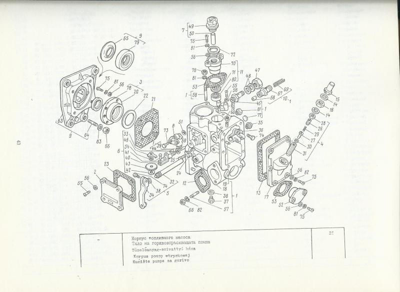

Válasz #17039. hozzászólásra
Talán a 38-s lesz az, a katalógusban tömítő alátétként szerepel.

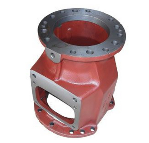

Keresek T-25 bontott féltengelyházat.
Esetleg ha lenne valakinek jelezze: t25alkatresz@gmail.com

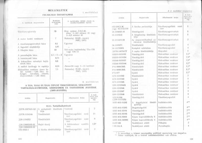

Válasz #17004. hozzászólásra
Motorolajok:
-motorolaj: 15w40 Turbó diesel Kb:7 liter.
-adagoló: motorolaj, 1dl.
-levegőszűrő alja: motorolaj,1.1 liter.
Hajtómű olajok:
-sebességváltó: 80w90-es vagy lehet attól sűrűbb is.{ZC140} Kb:10 liter.
-hátsó lehajtások{sonkák}: hajtómű olaj 1.5-1.5 liter oldalanként.
-hidraulika szivattyú hajtásháza: hajtómű olaj, 3dl.
-első kerékagyak: hajtómű olaj 1dl vagy zsír de,lehet a kettő keveréke is.
Hidraulika rendszer: hidraulika olaj vagy motor olaj {az utóbbi jobb} 7 liter.
