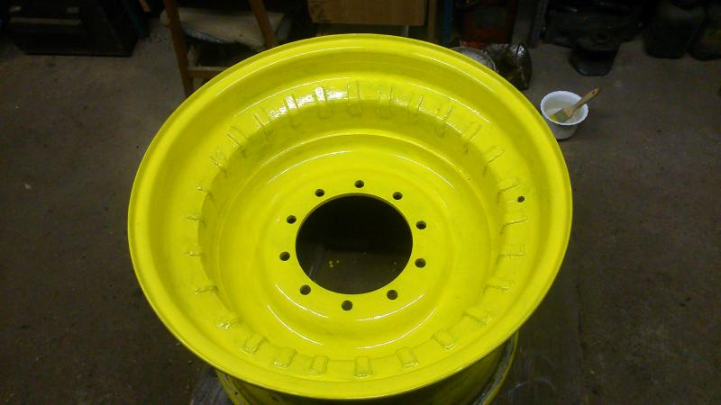

Válasz alfacsabi #16315. hozzászólására208/360 mega betegség is. Hegeszted, kireped, hegeszted, csak ereszt, hegeszted.. Mi végül egy kazánlemez hengert vágattunk bele, az be van dugva a felni közepéig, és a teteje a felni pereméig ér fel. Ott meg egy karika van belehegyesztve a henger és a perem közé. Elég durva kinézete van. De bírja
Válasz Ares 826 #16320. hozzászólásáraAkkor miért a domborulat közepén reped, és miért nem mindegyik gépen?Alulméretezést nem gondolnám, azért írtam is hogy jó vastag, inkább ridegebb lehet mint kéne + gyártási hiba . Volt itt egy 360 Mega ismerősöknek annak is repedt állandóan, persze garancia lejárat után kezdte
Válasz VTR-es #16316. hozzászólásáraHát az nem sajtolási hiba hanem szerintem alul van méretezve a felni vagy szar az anyaga, két variáció lehet más nem.
Válasz VTR-es #16316. hozzászólásáraSzerintem is a pántolás nem kell és nagyon esztétikátlan. Volt, hogy egy másik felniből vágtam peremdarabot, az a lényeg bázikus elektróda legyen, jól kiköszörülve, erősen meghegesztve.
Válasz alfacsabi #16312. hozzászólásáraNekem, igaz nem 2264 hanem 1550 CWS, de a lényeg ugyan az.Ahogy sajtolva van a domborulatnál reped szépen körbe, én kifúrtam a repedések végeit közte át gyököltem és varrat(bázikus elektróda) pántolás nem lett, bírja a gyűrődést, de az is bírja amit az előző tulaj kókányolt pedig igen csúf varrat.Szerintem valami sajtolási probléma lehet velük különben vagy 6 de inkább 8mm vastag az anyag.
sziasztok. 2264 kombájn felnijével kinek volt már probléma (repedés) meglett javítva a felnim szakszerűen gyökölve és komolyan megvarva és pánt javítással megerősítve.belül is szépen varva. vajon jó lesz ezután?

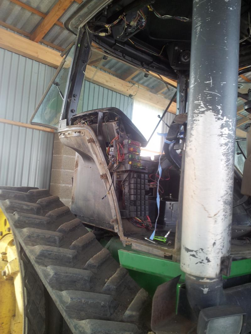

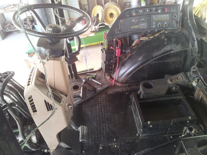

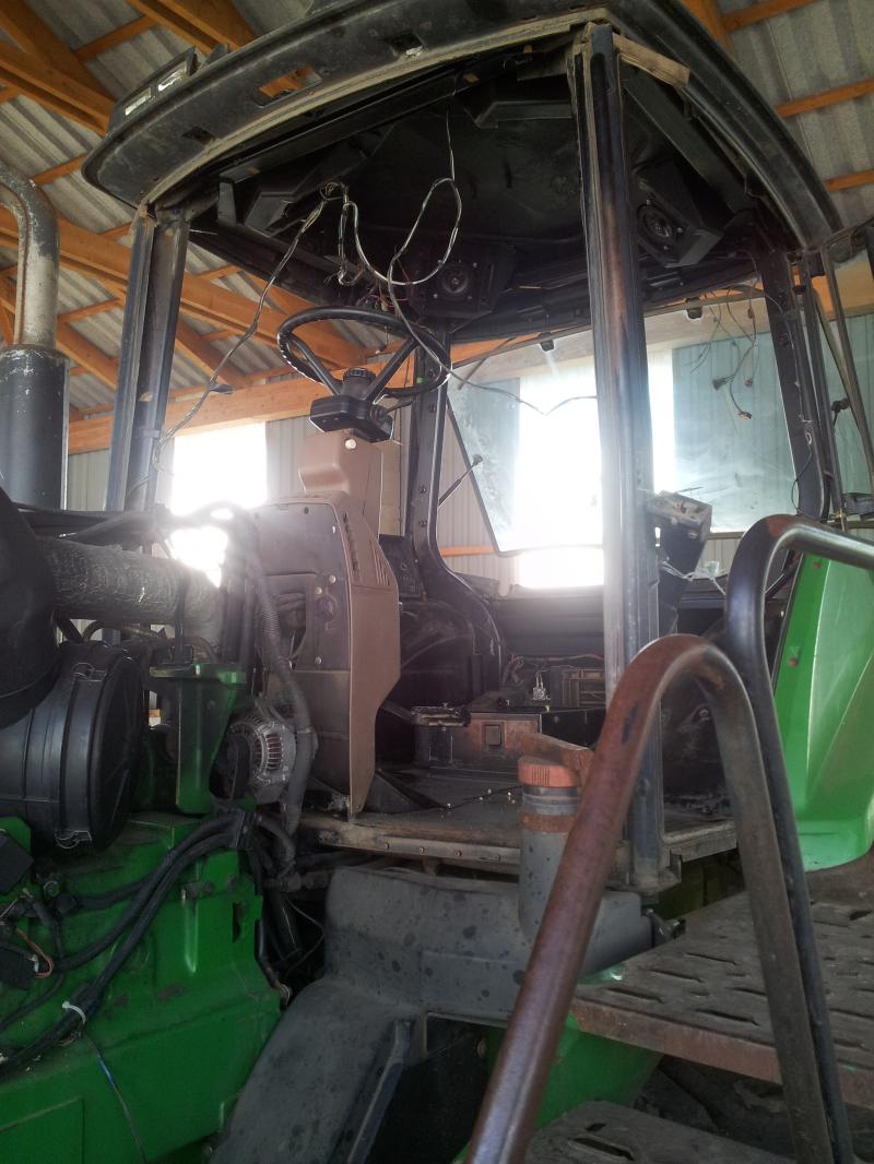

Válasz GREVEN #16331. hozzászólásáraVedd meg bele telibe az új kárpitokat üzemóra vissza 6000-re kis festegetés szilikon és 15 misiért mehet a piacra
Válasz GREVEN #16331. hozzászólásáraNem kis meló jól szétkaptátok, more!
,,PIMP MY RIDE" - paraszt version.
Válasz alfacsabi #16312. hozzászólására2x hegesztették. Végül gyárttattak egy újat.

Válasz VTR-es #16323. hozzászólásáraNa ez az, a hegesztés mellett szokott mindig elrepedni vagy épp törni az anyag.
Válasz Ádám Zoltán_58033 #16319. hozzászólásáraRáadásul a sok varrat nem tudom nem e feszültséget képez,, csak úgy eszembe jutott.
