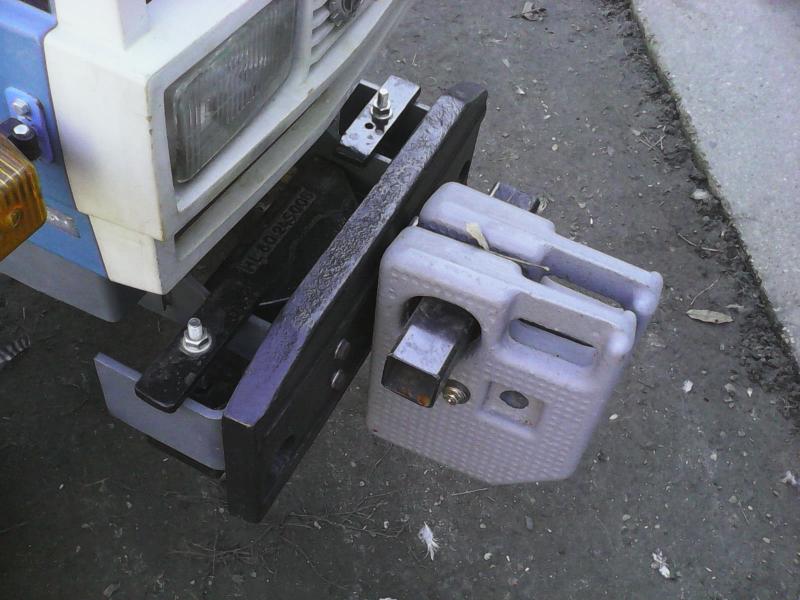

Válasz Agronomus #26168. hozzászólásáraSúlyozással kapcsolatba,nekem elől össz.60kg,hátul 100kg,így már egész kellemes a gép súlya,na meg persze a pilóta 100kg.
Válasz Lacika... #26166. hozzászólásáraEgész tűrhetően....elején 30 kiló, hátulján 100. 30-35ös fogás 20 centin....még itt is vitte, igaz nem ugrált...25 el jobban ment volna talán

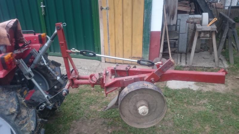

Ha megengeditek megosztanám a saját tapasztalatomat.
Az ekém házilag készített,a váza egy kisebb kettes eke lemérése alapján készült. Az ekefejek a jó régi lovas ekékről származnak. A traktor 18 lóerős sima hátsókerék hajtású Yanmar. Közép kötött talajon 20 cm mélyen szépen egyenesen,erőlködés nélkül viszi.
A traktoron nincs plusz kerék,és orr súly sem.
16 lovas hátsókerekes traktor is szántott már ezzel gond nélkül.
Nekem nagyon beváltak ezek a lovas ekefejek.
nekem is ilyen bagodi ekém van és idén cseréltem le a fejeket lovas ekefejekre mert nem tetszett a munkája, plusz még tettem rá hátra fele egy kitámasztó orsót mert sosem tudtam igazán jól beállítani mert mindig előre bukik kicsit a csapok miatt.

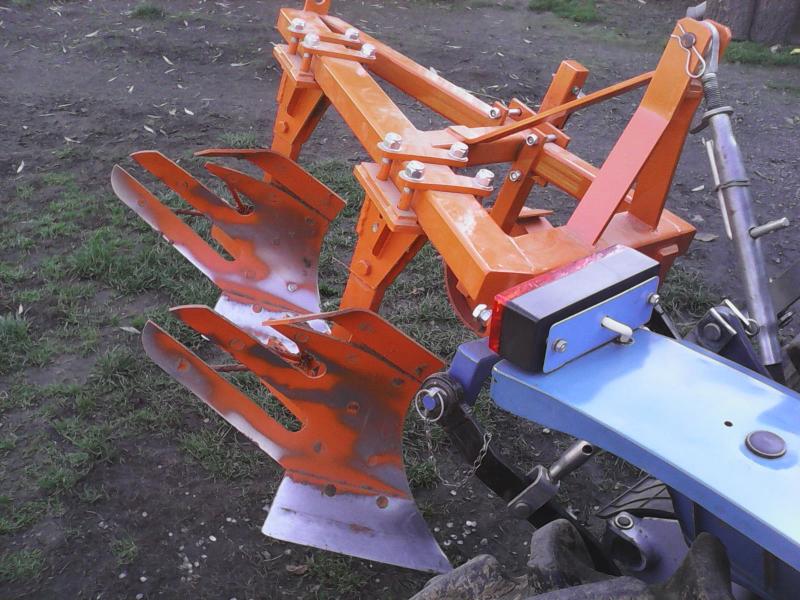

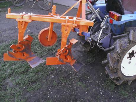

Eke témánál maradva. alkudozom egy bagodi 25-25 3m hármas ekére . Egy kubota gl 23 (23le) szeretném koptatni. Az eladó esküdözik, hogy ha nem bírná a traktor akkor húzzam közelebb egymáshoz az ekéket. Így kisebb lesz a szélesség ,de suhanni fog vele a traki. vagy ha olyan a talaj vegyem le a hátsó ekét. A támasztó kerék a harmadik eke elé van hátratéve ,azt állítja a tulaj így a legjobb mert nem tud billegni az eke. Na ezekből mi lehet igaz?
Válasz Balu2 #26118. hozzászólásáraÜdv! Nálam gyárilag rajt van a beforgató , annak kisebb a szöge.Zúzott kukoricát is szépen leforgatja.Nem tudom,hogy mennyivel másabb az új kormánylemez,de nálam jól forgat.Ja, és személyesen Bagodból hoztam.
Válasz Balu2 #26118. hozzászólásáraSzögállítón ha állítasz nem jobb a dolog? Ugy gondolom hogy ha az ekét balra állítod. A beforgató szögeléaével van a baj, nem tud a föld elcsúszni rajta, túl nagy a szög.
Néztem neten amúgy én is ezt az ekét, ezek szerint nem vagy vele megelégedve? A szögállítás szimpatikus benne..én fóliáson, arra gondoltam hogy ezzel esetleg lehetne fólia árkot csinálni

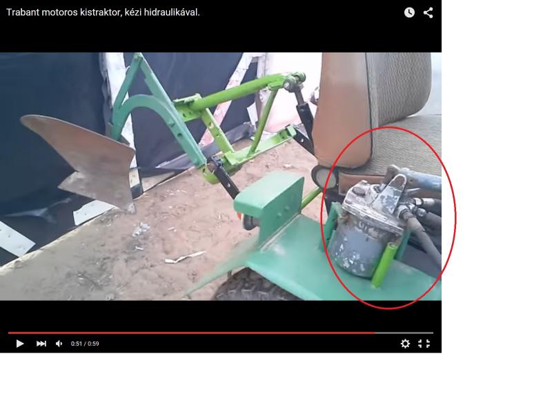

NSN pótkocsi pumpa, de ismerősnek pl. a Trabant motoros trakin Mtz szivattyú van egy tekerővel megtoldva, és csappal tudja fixálni az állást.

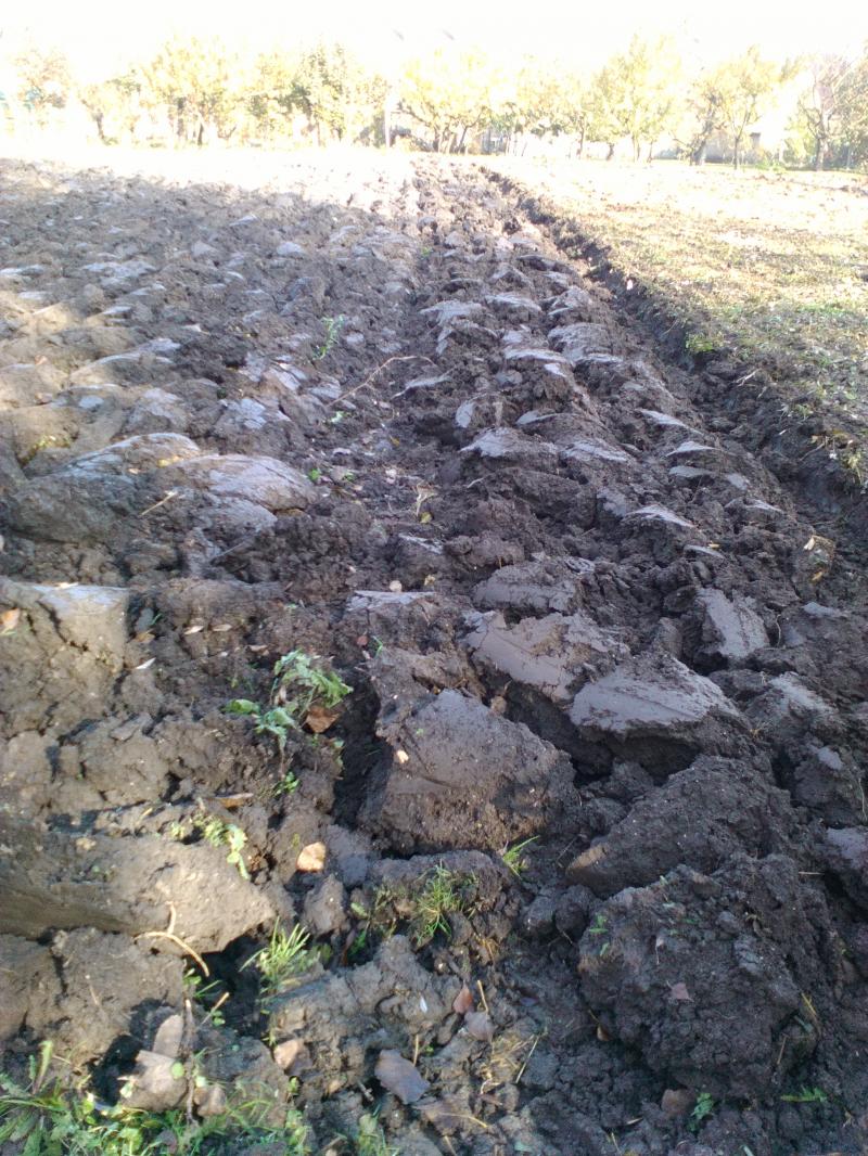

Szépen forgat a Komondor ekéd!
Válasz Balu2 #26157. hozzászólásáraÜdv!
Szépen forgat az eke!
Milyen mélyen szántasz Balu2?

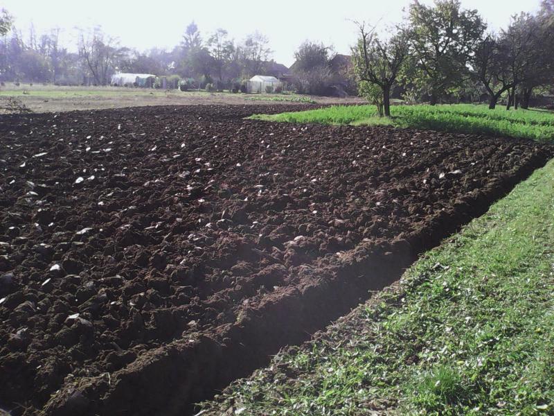

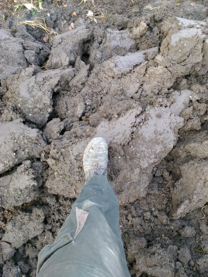

Sziasztok.Tegnap volt szerencsém 6 irgalmatlanul kötött és kemény kerthez
A bal oldalit egy 82-es csinálta, a jobb oldali frisset meg a kis Mitsu.

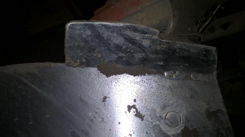

Ma a másik ekémet használtam. Hát ez sokkal jobb,ez egy átalakított bagodi más kormánylemez más ekevas.( a kép nem túl jó)
Videó is van :D

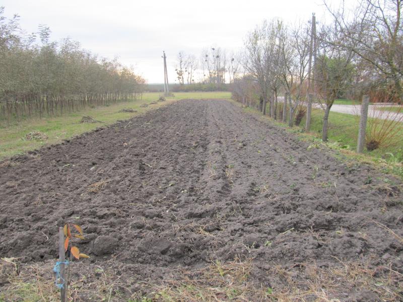

Eke témához csatlakozva.Az elmúlt hetekben volt szerencsém jó pár kertet felszántanom hol így hol úgy.Az agyagos vályogtalaj és a kötött talajok még az én yanmaromat is megfogja a két fejes ekével.A könnyebb homokos talajon 2. és 3. fokozatban is szántok.
Két videó munka közben.
