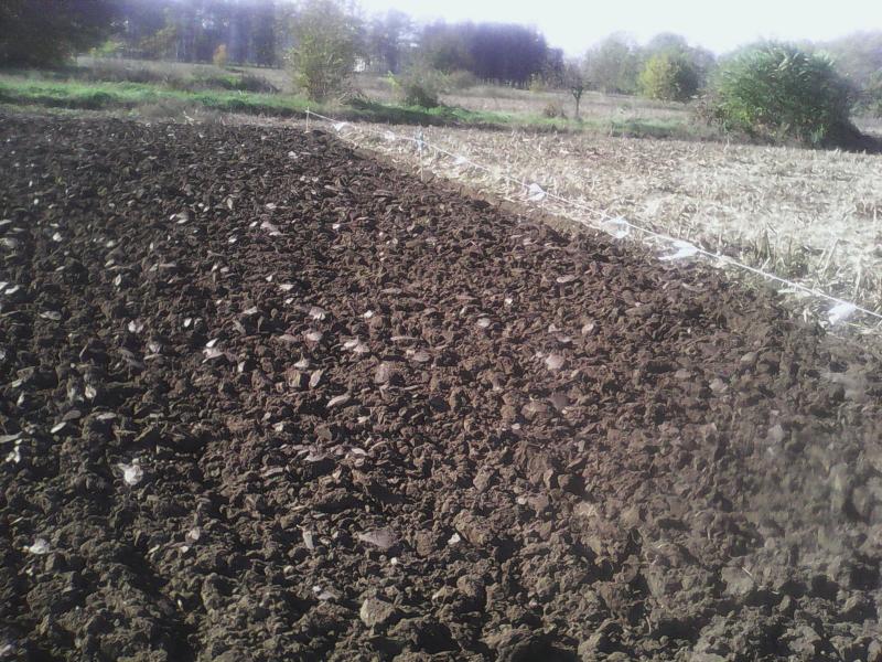

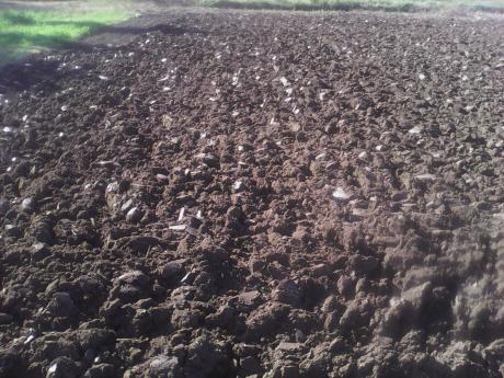

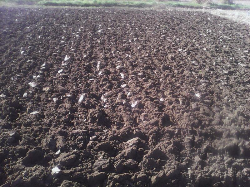

Más téma. Ma voltam egy kicsit szántani. Egész jó volt és ami a lényeg viszonylag könnyű is.

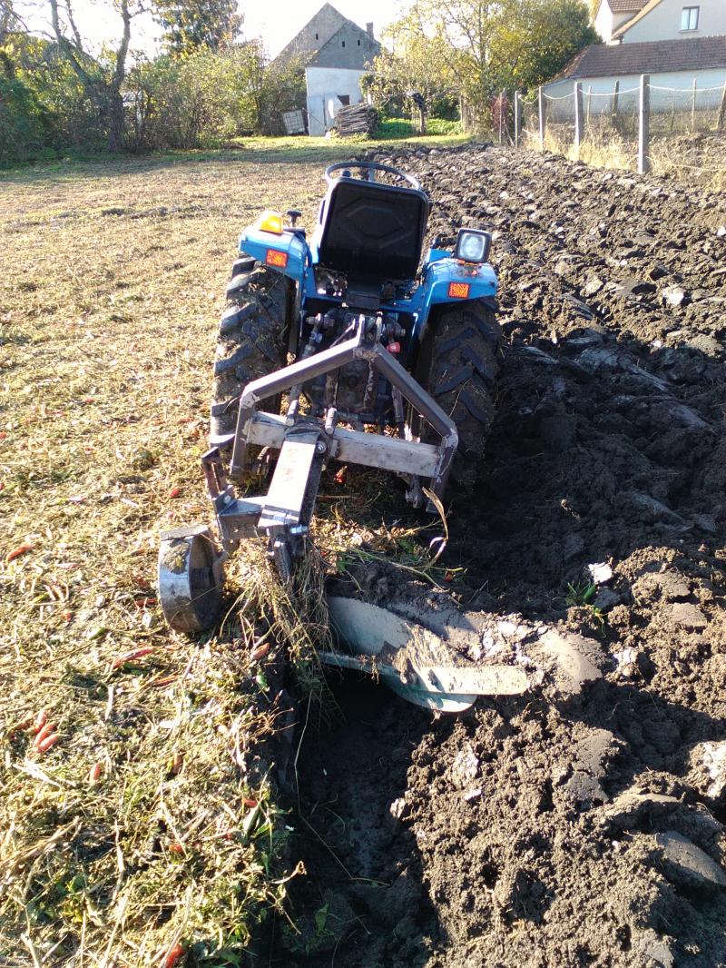

Válasz Agronomus #25794. hozzászólásáraÜdv!
De miért nem fordítod ki a hátsó kerekeket?
A traki szélesebb lenne 12 centivel így lecsökken a borulásveszély, nem kellene az ekét ilyen látványosan egyoldalra kitenni, tehát a gerendely egy vonalban (vagy közel egy vonalban) lenne a traki hossztengelyével! És a hátsó és első kerekek belső oldala akkor fog egy vonalban futni! Mert így elől kb 70 centi a keréktáv, hátul meg csak kb. 60 centi. Ez így nem jó! A hátsó kerekek kifordításával ez a táv kiegyenlítődik.

Válasz Agronomus #25794. hozzászólásáraGratula az ekédhez!
A tengelyhajlás nálam is ismerős.
Válasz Maszek Zs #25795. hozzászólásáraSzia.Holnap csinálok közelit.Amúgy két 15-ös kazánlemez karika.Az egyikbe belehegesztve a 2 csavar, ez van a felfüggesztésen. A másikon 2 oválfurat, ez a váz elejn van.2 anya, 2 10 mili vastag alátét + rugós alátét.Lényegében a szögállítós Bagodiról másoltam, csak ugye azon nem karika van
Az ekefej szög állításáról csinálnál nekem egy közelebbi képet? Meg el magyaráznád ,hogy állítod?

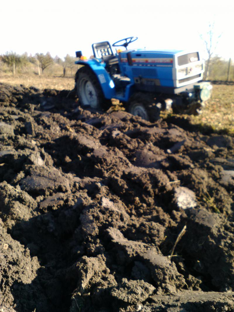

Ma délelőtti munkám,eke próba!(Komondor SER-2)
