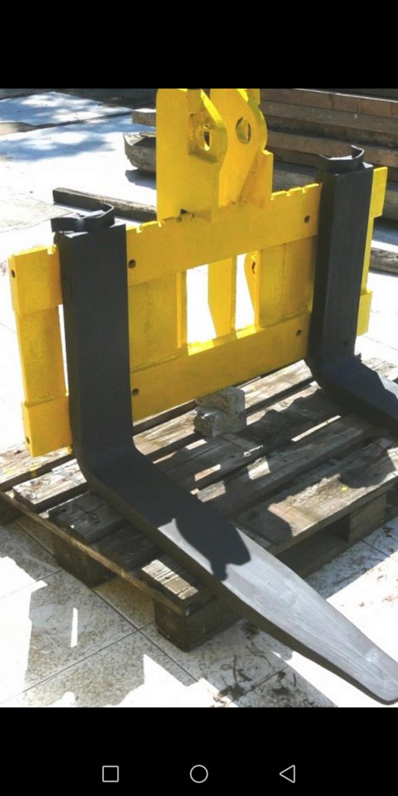

#154 Mf-es?
2021-01-08 10:15:20
Válasz Sk Laci #150. hozzászólásáraAlsó csap 20 cm.-re,felső 70 cm.-re a talajtól.Villa aljától.Görgess le,van kép felrakva.

#150 Sk Laci
2021-01-07 18:36:34
Válasz Mf-es? #146. hozzászólásáraSzia!
Van raklapvillád az UN-hez?
Ha van, kérketek oldalból közeli képet, hogy egymás felett vannak e az alsó és a felső felfogatások, vagy valamelyik beljebb van /van e az alsó és a felső pontoknál függőleges eltolódás?
Még ha lehetne lemérni az alsó csap milyen magasan van a talajtól, és a felső felfüggesztés magassága úgyszintén a talajtól?
Szeretnék raklapvillát hozzágyártani az UN-hez, ehez kellenének a méretek.
Ha van valaki másnak is ilyen raklapvillája, szivesen fogadok mindenkitől segítséget.

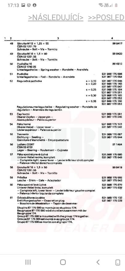

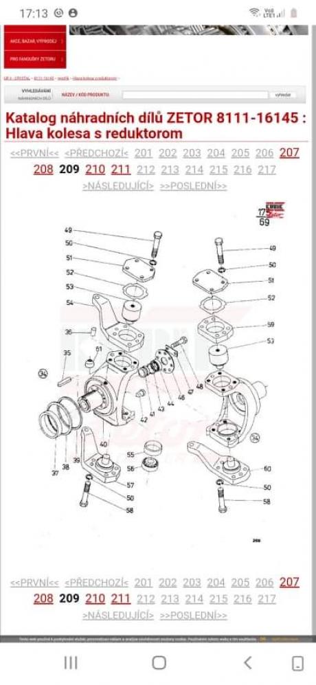

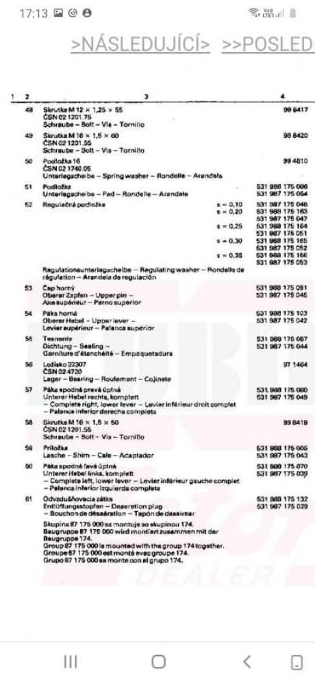

#147 Sk Laci
2021-01-03 19:17:23
Válasz Mf-es? #146. hozzászólásáraIgen erre gondoltam. Tegnap forgattam, de nincsen meneten. Nekem ez az elfordulás fura.
#146 Mf-es?
2021-01-03 14:51:30
Válasz Sk Laci #138. hozzászólásáraDúsító gombra gondolsz?Ami az adagoló végébe van tekerve a kompresszor felől?Az nekem is forog,valószínű úgy kell.
#145 lorant90
2020-12-31 17:44:03
Válasz Sk Laci #144. hozzászólásáraOda ilyen kb 10-15mm magas gumi megy 5mm vastag , a szelei le vannak elezve . Ha talalok teszek be kepet .
#144 Sk Laci
2020-12-31 17:08:59
Válasz lorant90 #143. hozzászólásáraKöszönöm szépen.
Közben találtan én is egy oldalt.
Csak nem találom milyen tömítés megy a csapágyhoz. Feltételezem, hogy nem lessz gufero se gumigyürü, mert nincsen feltüntetve a szám.
#142 lorant90
2020-12-30 17:17:42
Válasz Sk Laci #141. hozzászólásáraA kubik zetor oldalon talalsz katalogot. A csapagy szama :32307
#141 Sk Laci
2020-12-30 16:36:35
Válasz lorant90 #139. hozzászólásáraNem tudom, hogy menetes e, vagy nem.
Nem merem elforgatni, nehogy az adagoló állitására hatással legyen.
Esetleg tudnál oldalt betenni robbantott ábrával az UN 053/2 hátsó futómüvéről, vagy Crystal xxx45 első futómüvéről?
Kellene a csapágy mérete /alsó, felső csapágyé/ amin a kerékagy elfordul kormányzáskor.
