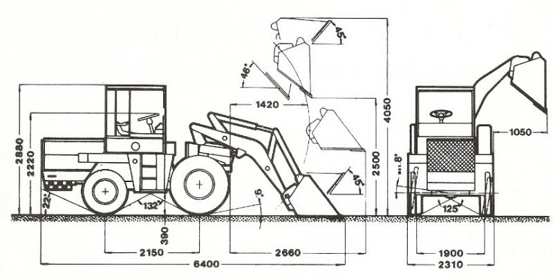

#101 Gumóka
2020-11-25 18:34:49
Válasz Gumóka #100. hozzászólásáraEgyébként a T-088-at felérő, a normál pótos teherautót is rakták vele. Az 3m kb.
#99 Sk Laci
2020-11-25 17:59:55
UN 053.2 milyen magas oldalfalú pótkocsit tud megrakni?
Vagy milyen magasra tudja felemelni a kanál alját?
