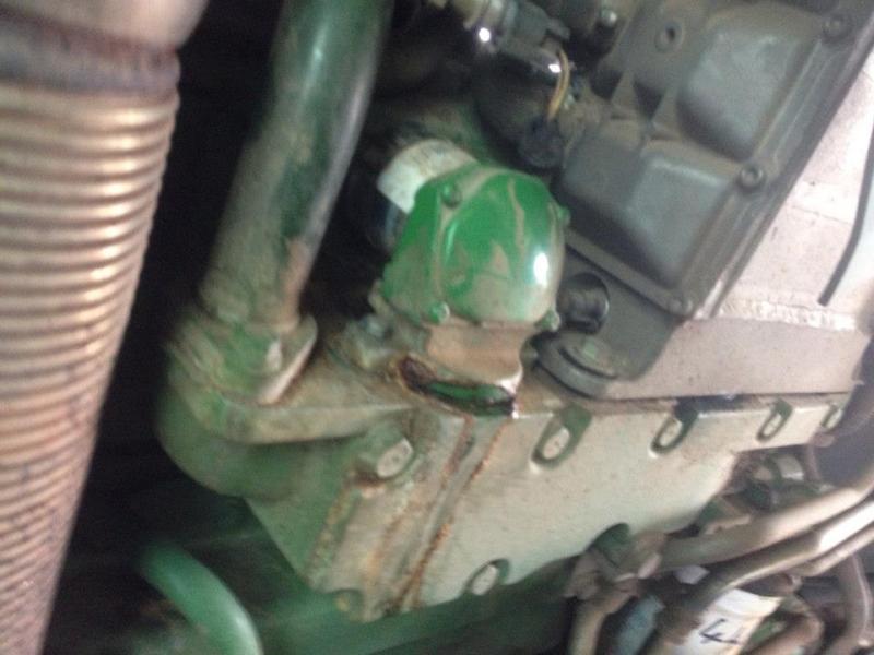

#321 Norbi6330
2015-08-21 21:11:23
Hali traki szétszedve EGR hűtő lyukas a kipufogó torokba fagyálló volt. De van 1 másik gond cserélni kel a turbó aktuátort is. Jó kis beruházás hirtelen.

#319 Norbi6330
2015-08-18 19:06:55
Válasz Drisa #318. hozzászólásáraSzerintem a fagyalonak nem kel tob orahosza hogy valahova lefejonon v kifojon, rogton megtalaja a helyet.
#318 Drisa
2015-08-18 18:25:10
Válasz Norbi6330 #316. hozzászólásáraAkkor más a baj, ha a intercooler alatt a torokban nem ált a fagyálló, úgy hogy előtte több órát állt a motor akkor sajna más baj van.
#317 Norbi6330
2015-08-18 18:16:14
Válasz papa maci #314. hozzászólásáraEGR hutoje van kijukadva ot megy el a fagyallo.
#316 Norbi6330
2015-08-18 18:14:44
Válasz Kismumus74 #313. hozzászólásáraIgen volt nyomasprobazva levegovel es tartota.
#314 papa maci
2015-08-18 16:29:36
Válasz Norbi6330 #312. hozzászólására Itt gyakorlatilag már nagyon megadta magát a rendszer. Az EGR szelepnek is kell a hűtő közeg. A szelepen van tömítés+ két gumigyűrű..Valahol ott lesz a hiba. Van hogy a képen látható a szelepnek balra a víz cső lezárják a rendszert. Valamint zárt helyzetben szét húzzák a szelep motorjának a csatlakozóját. A gép agyából törlik az EGR szelepet..Fapados tuning..Sima hagyományos motor lett belőle. Ezt az autóknál is alkalmazzák lehet adott típusokhoz záró fedelet-dugót venni. Szerintem ott lesz a bibi..Ha ki veszed a szelepet nyilván tiszta szutyok lesz.
#313 Kismumus74
2015-08-18 16:06:34
Válasz Norbi6330 #312. hozzászólásáraNyomásprobázva is volt a cooler vagy csak ledugoztátok és felöntöttétek?
#312 Norbi6330
2015-08-18 15:49:03
Ma levetettuk az itelkolert fagyalo nem volt sehon, meg a kolert kulon felengettuk fagyaloval es nem szivarog belole el. Na akkor mi lehet a gond?
