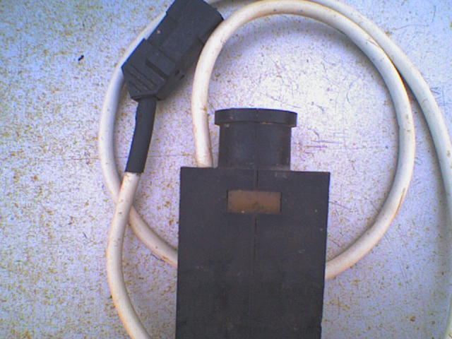

#346 Hús Futár
2012-02-15 22:14:17
Válasz #345. hozzászólásra
egy nagy széles csatlakozó ami összeköti a fotocellákt a monitorral
16 lábas csatlakozó

#343 Hús Futár
2012-02-15 12:24:19
Válasz #342. hozzászólásra
Nem ő keresi hanem én csak nem jelentkeztem át a nevemre
