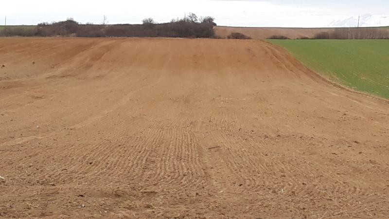

Válasz lázi72 #256. hozzászólásáraSzia, én gyepet most szórtam el hétvégén homokos gyenge terület tárcsa - gyűrűshenger elszórtuk kézzel a magot megint henger majd locsolás. Nagy csodák nimcsenek az összetételekben inkább többféle legyen és pillangóst tennék bele pl. fehérhere.

Én eddig mindig tavasszal telepítettem, bár elvileg ez a kockázatosabb a csapdék szempontjából.
Eddig Sulky és Europa Hdk- val vetettek nekem, illetve az elején én magamnak szóróval.
Gabona sortáv, kb 1 cm mélység.
