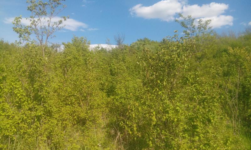

#243 Radocz
2018-04-06 05:36:58
Válasz mtarka #241. hozzászólásáraIgen sarjad.
"Kétszer lett zúzva és a nagy fàkat gyökerestől kihuzkodtuk.Utànna megvàrtuk mìg kizöldül és kapott egy totális gyomirtást,tárcsa két hét szünet megint tárcsa majd egy kombinátor és vetés."
Én akkor is gyomírtóztam az akác sarjat, amikor két két méteres is volt a kukorica közt.
Lehordtunk az 1 hektárról öt utánfutó gyökeret. Így is sok hajtás lett.
A következő évben már "művelhető" lett.
A Te módszered sokkal olcsóbb. Hozzákezdtünk azzal is, de a gépész kiszedette a tuskót.

#241 mtarka
2018-04-05 22:35:24
Válasz Tibi 76 #240. hozzászólásáraAz akác nem sarjad fel??
#240 Tibi 76
2018-04-05 22:27:52
Válasz mtarka #239. hozzászólásáraEz csak 1ha és van hozzá 2ha ligetes akàcos. "Hegyi" legelőnek készül.
#239 mtarka
2018-04-05 21:39:11
Válasz Tibi 76 #238. hozzászólásáraHorror munka lehetett. És sokba is került (gondolom).
Nekem is volt ilyen munkához "szerencsém" vagy 50 ha-on. Nálam "kifizetődőbb" volt a "fás-legelő kialakítás", azaz lezúztuk a nagyobb fák körül a területet, ligetessé alakítottuk a "dzsumbujt", majd kézzel összegyűjtöttük a zúzás végtermékét - lehordtuk a területről, végül a bokrok csonkjait visszavágtuk, ahol lehetett kiráncigáltuk teljesen. Következő évben még egyszer lezúztuk, utána való évben már lehetett kaszálni, legeltetni. Én is meglepódtem, hogy milyen szépen visszaalakult a gyep.
#238 Tibi 76
2018-04-05 20:42:09
Válasz kedenebanotak #237. hozzászólásáraKétszer lett zúzva és a nagy fàkat gyökerestől kihuzkodtuk.Utànna megvàrtuk mìg kizöldül és kapott egy totális gyomirtást,tárcsa két hét szünet megint tárcsa majd egy kombinátor és vetés.Csak ezek a kva vaddisznók ne lennének!

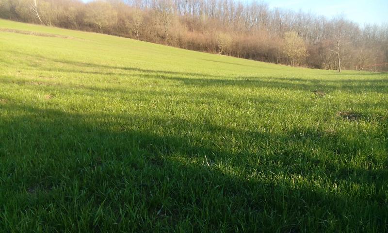

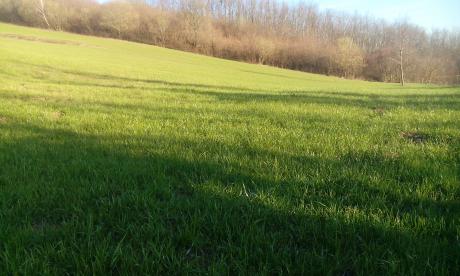

#233 Tibi 76
2018-04-03 13:22:28
ilyen voltilyen lett
Ilyen volt-ilyen lett
