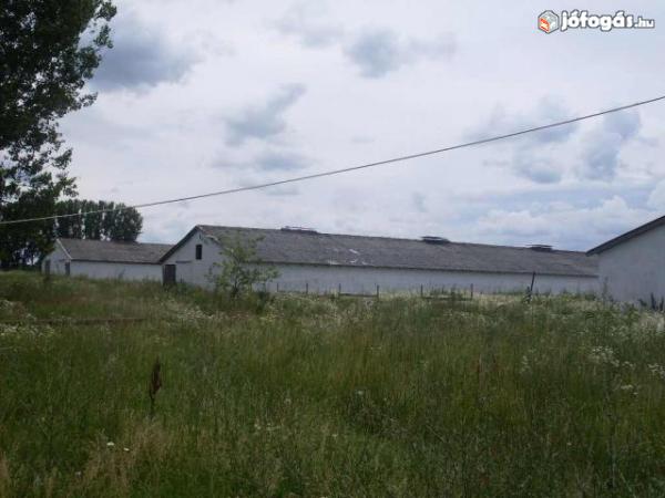

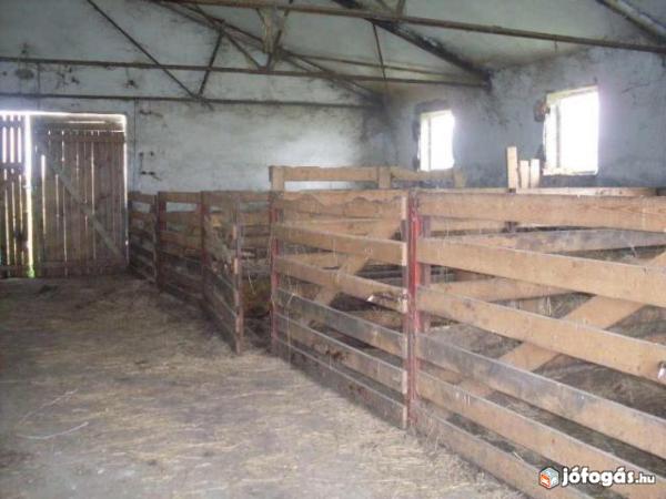

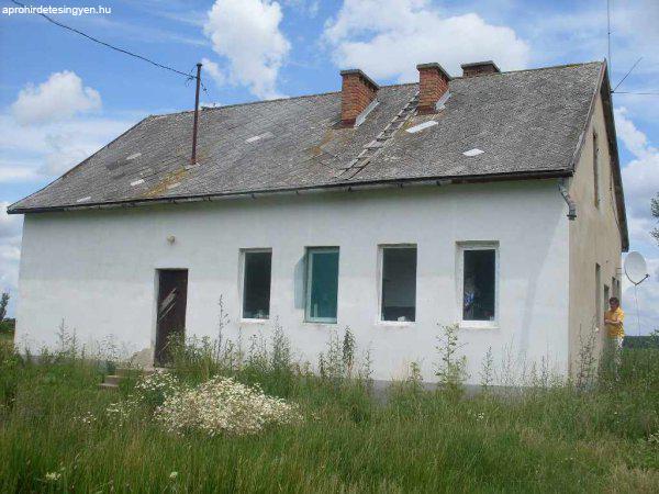

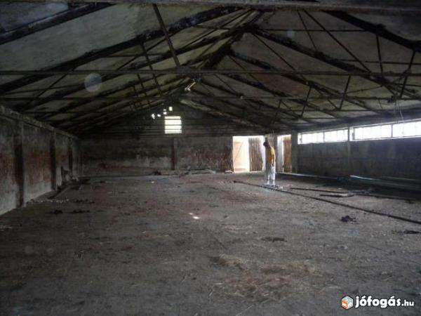

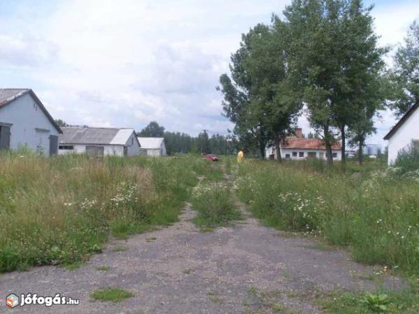

#56 Röfencs
2014-04-19 18:05:29
http:// http://olx.hu/i2/ingatlan/tiszakarad/
Szerintetek ér annyit ez az állattartó telep.Havonta 175ezer forint bérteti díj reális érte?
