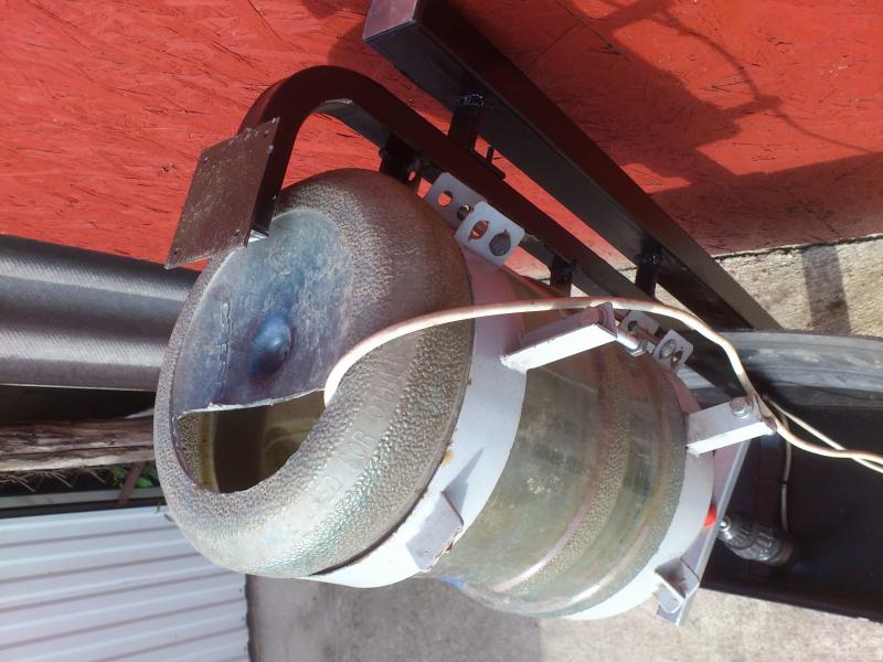

#136 monolit
2016-05-10 18:43:13
Válasz Mf-es? #134. hozzászólásáraVetőhengerhez számolnék, nem ismerem ezt a megoldást.
#135 monolit
2016-05-10 18:38:57
Válasz Mf-es? #133. hozzászólásáraA talajkerék fordulatához.
2m munkaszélesség mellett 2.450 fordulatot tesz meg egy hektáron, ami 2m kerület mellett 4.900 m hossz.
A négy m2-re már számolható az a vetőtengely fordulat, ami a kiszórandó magmennyiséghez szükséges.

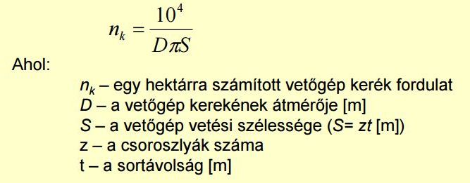

Megtaláltam amit kerestem, kiindulásnak jó lesz.
Egy hektárra számított vetőgép kerékfordulat.

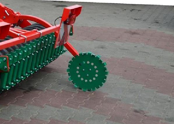

Válasz monolit #130. hozzászólásáraCsak itt van még egy adat,a két furat közötti távolság,amit az agya felhasznál a számításhoz.
#130 monolit
2016-05-10 15:59:18
Válasz Mf-es? #126. hozzászólására"1 jelre,amit a kerékről kap,1,8 fokot fordul"
A feltett kép az az Agro-Masz talajkereke. A jelet a talajkeréktől kapja, az indukciós jeladótól.
A fenti idézeted szerint 1,8 fokot fordul impulzusonként. A lyukosztás 14 db, ami 14*1,8 fok=25,2 fokot jelentene.
A talajkerék szerepe a traktor sebességének mérése. A változó sebességi adatokat táplálja a minikompjúterbe, változtatva a magszóró kerekeket meghajtó motor sebességét.
Számomra még ismeretlen a magszóró kerekek "hozama", ahhoz kellene rendelnem egy vetőtengely sebességet, azaz a meghajtó motor fordulatszámát. A talajkerék ezen csak +/- változtat, a traktor haladási sebességétől függően.

Válasz monolit #121. hozzászólásáraNem érted a működését,ha te 200 lyukat keresel rajta.

Válasz Mf-es? #120. hozzászólásáraEbben az esetben 200 db lyuknak kellene lennie a talajkeréken (200*1,8 fok = 360 fok), de én csak 14-et számolok rajta.
Úgy tudom a talajkerék átmérője 60 cm körüli. Számításom szerint a 65 cm-es 2,041 m kerületű. Viszont nem tudom mekkora szlippel kell számolni.
Meg kell vegyem a magszóró kerekeket, hogy megtudjam adott fordulatra mennyi magot szállítanak.

Válasz monolit #115. hozzászólásáraAgro-Masz SP 200-as vetőmotorja,1 jelre,amit a kerékről kap,1,8 fokot fordul.Szóval itt nincs olyan fordulat,amire gondolsz.

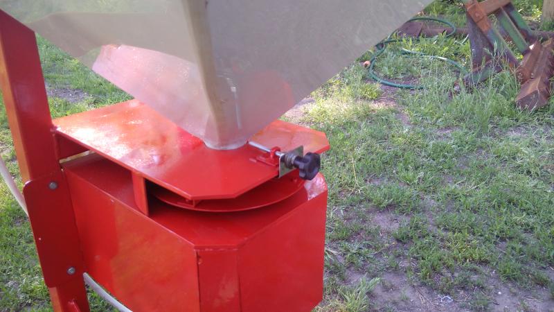

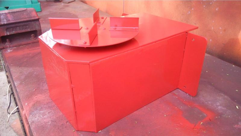

Teljesen elkészült a szóróm. Jöhet a következő projekt.

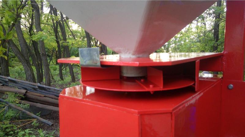

Tudja valaki mekkora a fordulatszáma az Agro-Masz SP 200-as vetőmotorjának? 200-300 fordulat/perc közöttire tippelek.
#114 Hogel
2016-05-06 21:47:50
Válasz emcett #110. hozzászólásáraIgen holnap teszek fel még képet róla.
#112 monolit
2016-05-06 21:14:41
Válasz emcett #110. hozzászólásáraE-mail címre tudok küldeni nagyobb felbontású fotókat.
Egyébként semmi extra, két darab 4 mm-es lemez között forog a szórólapát.
Egyes megoldásoknál nincsen kör alakú betét a két lap között, én azért tettem hogy a magokat a légáramlat kisodorja, és vákuum keletkezzen, ami segít a magokat kiszippantani a tartályból.
Az egyik laphoz kell hegeszteni, hogy bontható legyen a szerkezet. Az alsó lapon van a villanymotor felcsavarozva, ez csak körbe van dobozolva a védelem miatt. Ennyi nagyjából.

#110 emcett
2016-05-04 21:59:27
Válasz Hogel #106. hozzászólásáraNe haragudj, de valami közelebbi fotót is mutatnál, mert nem átlátható a képen a részegységek működése. smile whistling
Előre is köszi!smile thumbupcool

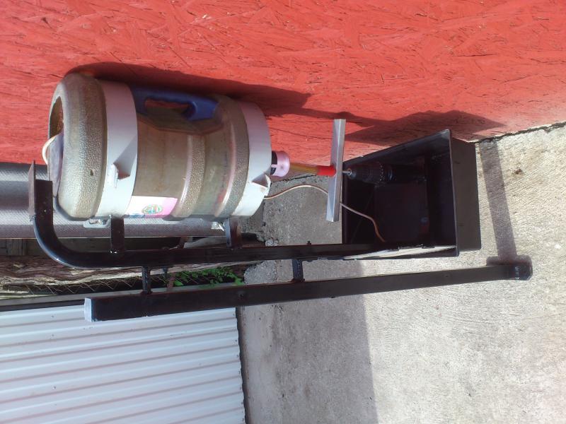

#108 Hogel
2016-05-04 21:38:04
Válasz monolit #107. hozzászólásáraNevetni fogsz:
két 80 as csavarral felcsavaroztam az orrsúlytartóra.
Az optikai szórásfigyelő szenzor pedig úgy működik, hogy a kabinból frankón látom hogy szór e :D

#106 Hogel
2016-05-04 21:08:19
Nem akarok nagyképűnek tűnni, de én 1,5 óra alatt készítettem egy aprómag vetőgépet 0 ft ból.A hétvégén elvetettem vele 4 hektár lucernát.Magam is meglepődtem milyen frankón vet.

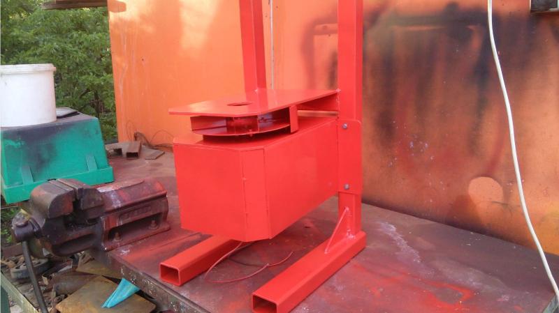

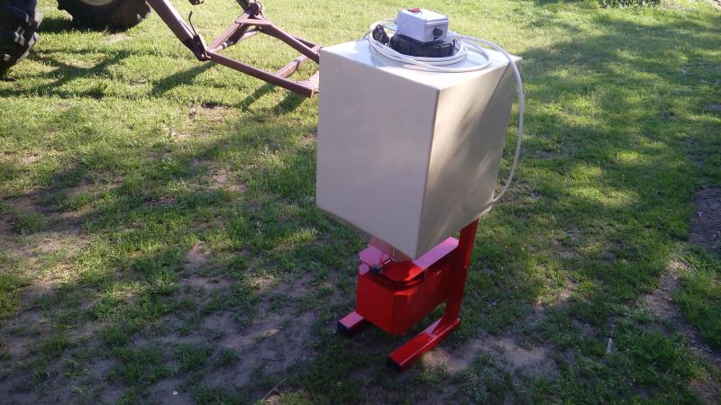

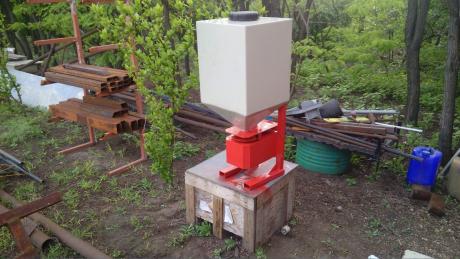

#104 monolit

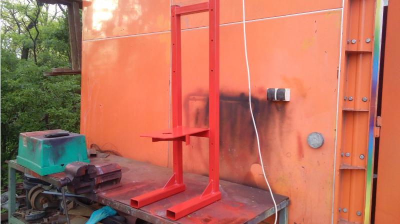

2016-05-04 20:23:29
Sikerült haladnom.
a váz
motor dobozolva
a kettő összeépítve
jelenlegi állapot
Ami még hiányzik:
a súber állítást még meg kell csinálnom
az elektronika még félkész, a vezetékezés még nincsen kész
#103 monolit
2016-04-24 21:41:30
Válasz Bigiboy77 #104. hozzászólásáraAz adagolás súberrel lesz megoldva. Gondolkodtam az elektromos állításán, de egyelőre mechanikus lesz. Leforgatással le lehet mérni a hektáronkénti magmennyiséget.
A meghajtás kérdésedet nem értem, ez még az egyszerű repítőtárcsás megoldás. A későbbiekben tervezem a levegőset kivitelezni. Ahhoz is vehető áttételes villanymotor.

#101 monolit
2016-04-24 21:08:22
Válasz Mf-es? #102. hozzászólásáraIdőhiány, korrózió miatt.

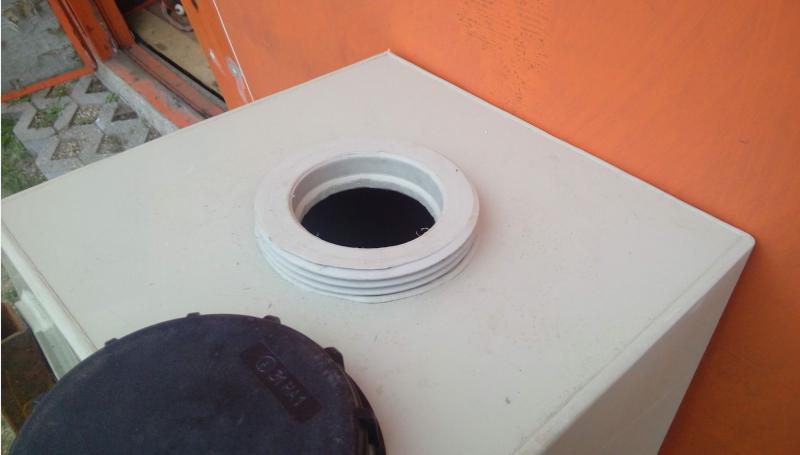

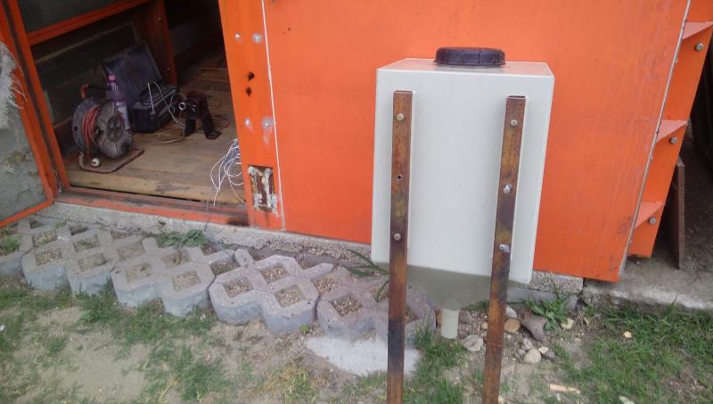

#99 monolit
2016-04-24 19:09:41

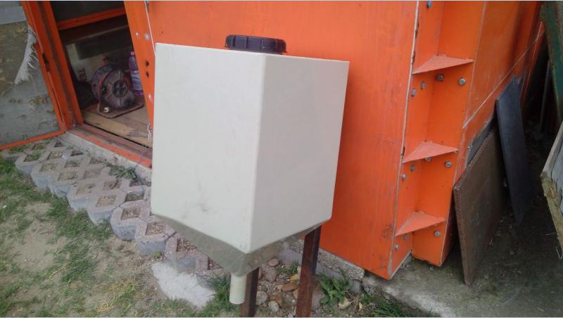

Megérkezett a tertály, sajnos a rossz idő is....
Messzemenően a tartály lett a projekt legdrágább része. A betöltőnyílása sem nagy, de magyar-ember vízzel főz, mit tudjuk smile angry
