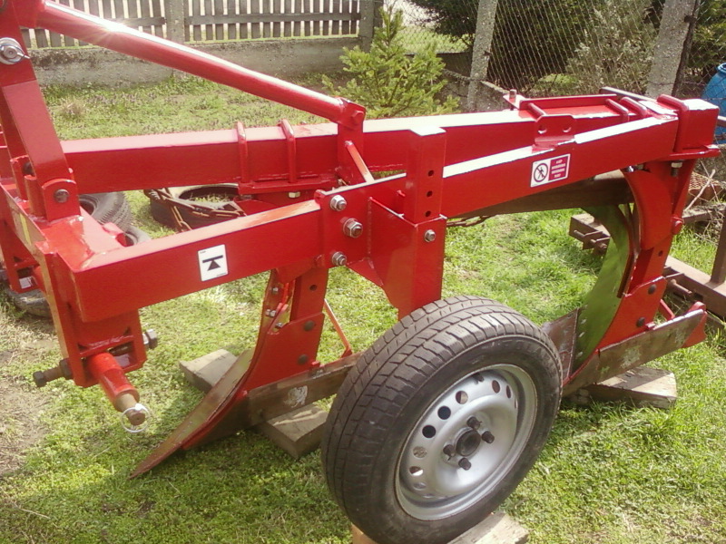

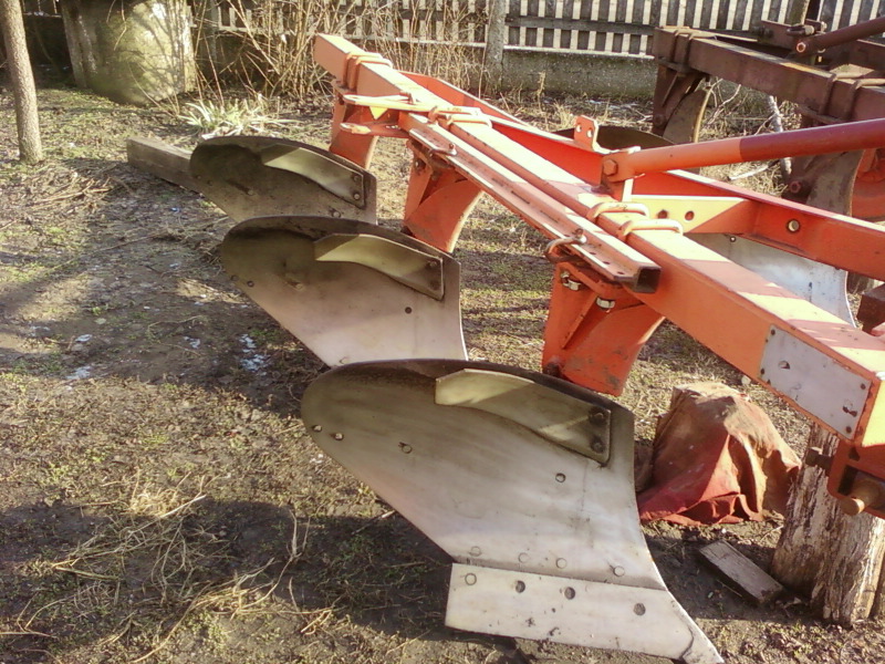

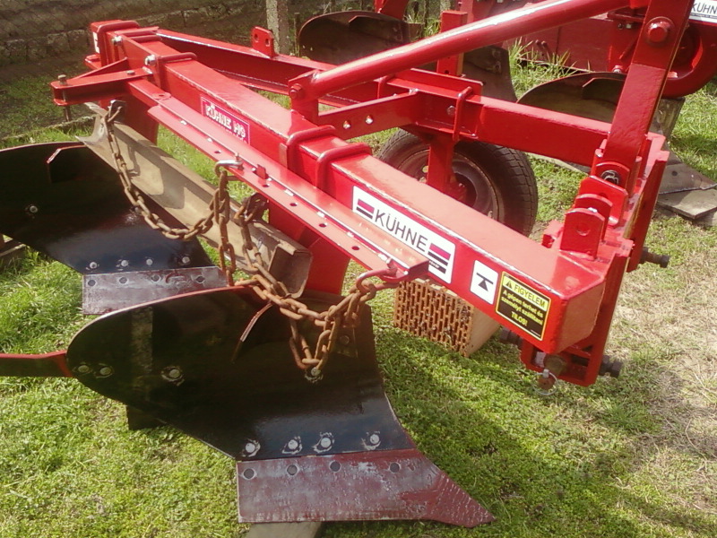

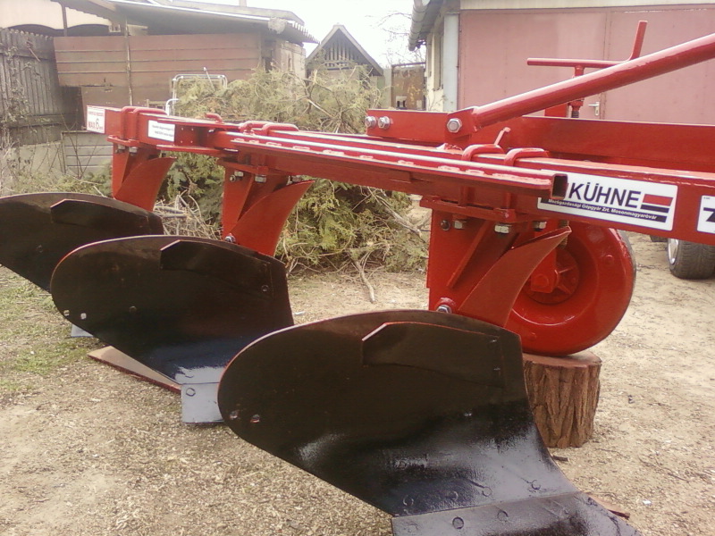

Válasz #13860. hozzászólásra

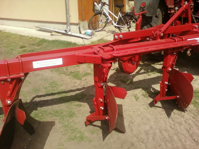

A hármas lemaradt előtte és festés utáni kép
Ha a motor 100°C körülre melegedett akkor szerintetek lett baja ha utánna szépen jár és olajnyomás is van?
elszakadt az ékszíj és nem volt hűtés remélem nemlett baja a héten jön az ékszíj...

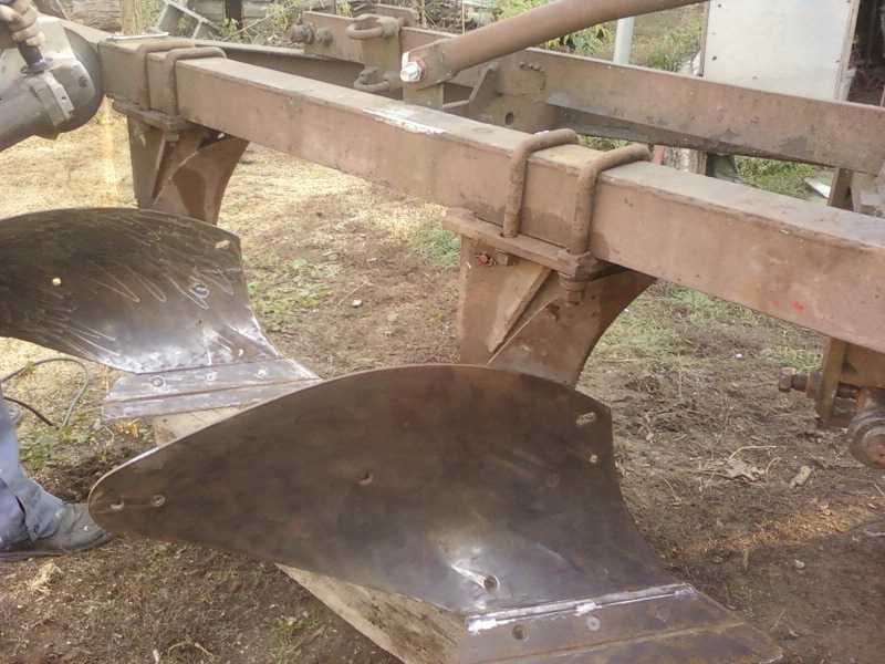

Válasz #13859. hozzászólásra
Van kép előtte és utánna
A gerenda merevítőt a tetelyéről át tettem a hármasra arra jobban kell.
Szevasz Dini az eke bevált ,meg vagy vele elégedve .Én a hármast eladtam a kettes ekét , a rozsdaboglyát hagytam meg magamnak , így újítottam fel biztos nem ismersz rá pedig ugyan az
