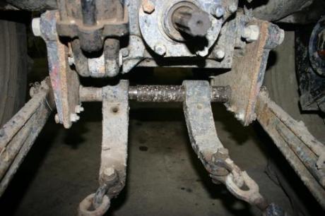

a képen jól látszik a vonó szár bekötési pontjának meg kell felelni a gózs lánc bekötési pontjával,három állitási pontja van, alsó közép és magas állás,a t25 ös nek a sonkája is ugyan igy állitható.A vtz 2048 asokét nem, az gyárilag közép állásban van.Az enyémen gyárilag van:hidraulikus EB kampó,állitható lengö huzó 5 pontos,mej forditható,fix potkocsi húzo,és forditható vonóléc potkocsi huzuval.a keresztbe rakott guzslánc ezeket és a bekötött kardán mozgását akadájozná munka közben..
Igen jól tudod az enyémen gyárilag a sonkán van guzsolva hiszen ez tolja a gépet ezen ál,erösebb mint a t 25 ösé töl ránézésre is más ,csak az enyém át van guzsolva a végén is mert ha a biztositó csap kiesik vagy eltörik akkor le ejthetö a föggesztrtt eszköz..megprobálok felteni képet..

Válasz #13396. hozzászólásra
Szeki!
Köszönöm szépen a képeket!
Légfék mechanika a pótkocsihoz.
A hidraulikus EB húzó nyitva.
A húzó hegyek.
A függesztő bekötése megegyezik a gúzslánc bekötési magasságával. FONTOS!!!
Mivel, hogy letörött így oldottam meg. A jobb és baloldali csap kihúzásával súly nélkül levehető a húzó.
Mienk az így néz ki.
