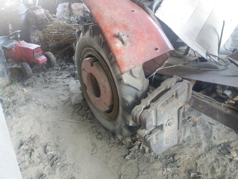

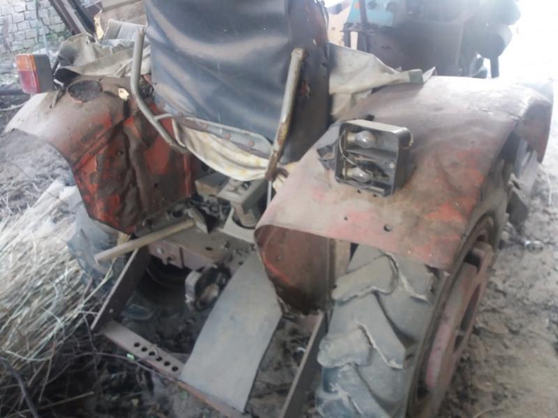

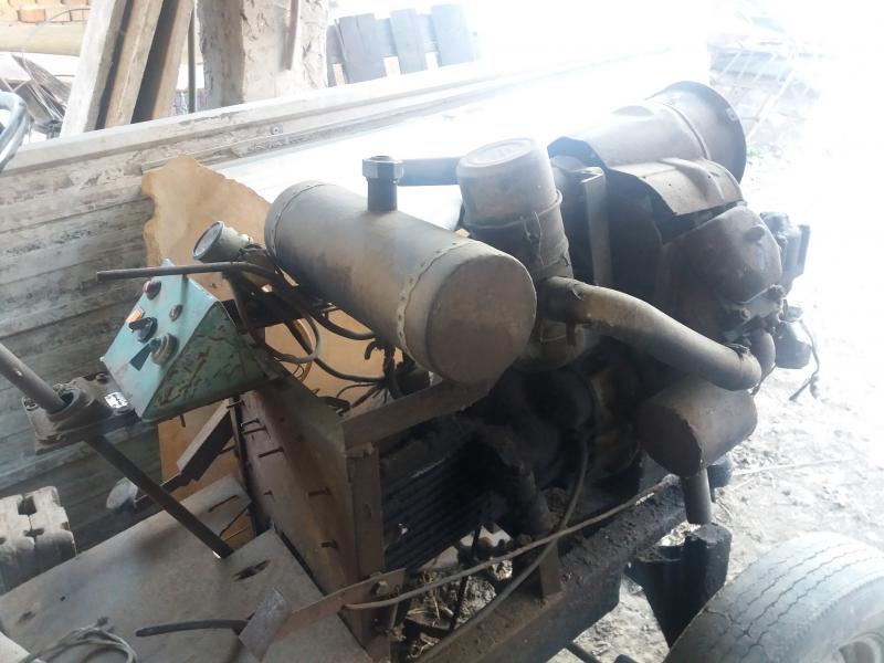

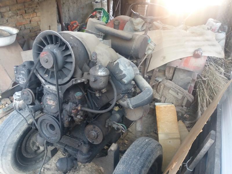

Multikar 25 Ló erős
Lada feszabályzó teljesen üzemképes
Rendes multikár váltó és kuplung Zsúk váltóval nővelve az áttétel
Képet mindjárt valamiért nem engedi.
