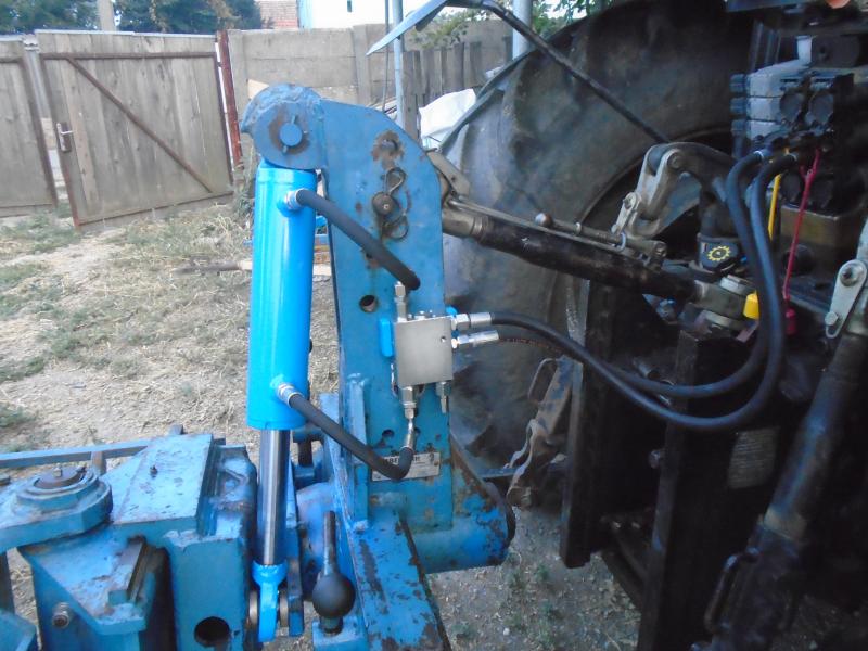

Sziasztok! Van egy kb 20 éves kverneland váltaforgatós 3 fejes ekém átforduláskor nagyot ránt a traktoron szerintetek mi lehet a gond. Àtváltó szelep nincs rajt csak a munkahenger közcsavarban-alsó,felső csatlakozóban-van egy kúpos szelep ,szűkítő ami sz.tem v.milyen szinten szabájozza az olajáramlást. Kellene rá egy útváltó szelep?
Válasz Tekergőkee #6843. hozzászólásáraWeb áruházukban regisztráltam (a google fordító segít), bejelöltem hogy mire van szükség, kiválasztottam hogy házhoz szállítva meg hogy utánvéttel. Másnap felhívott egy úr(kissé döcögős magyarral) hogy tényleg én rendeltem? Letisztáztunk mindent 2 napra rá hozta a futár, az utcaajtóban fizettem forintban.
Válasz Tobszi #6842. hozzászólásáraHelló! Telefonon vagy emailban vetted fel velük a kapcsolatot? Útánvétel? Itthon fizetted az eurót a futárnak nem is kell utalni?
Én is akarok rendelni onnét ugyan így szelep+munkahengert.

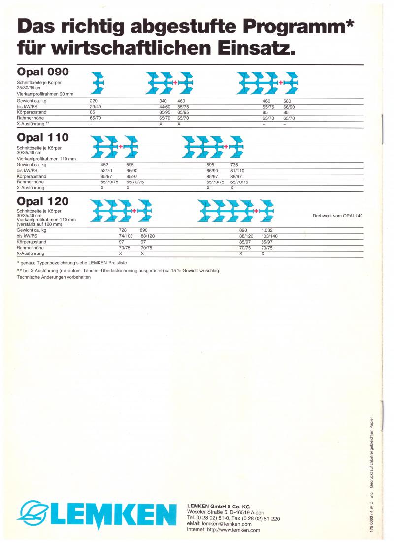

Válasz Tobszi #6834. hozzászólásáraez a 090, vagy 110 ,ez gerenda keresztmetszetre vonatkozik,vagy fogásszélességre?
nem nagyon találok, erre vonatkozo műszaki leirást, ezekre a tizen-huszon éves Lemkenekre.

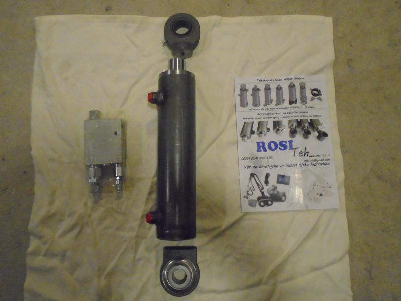

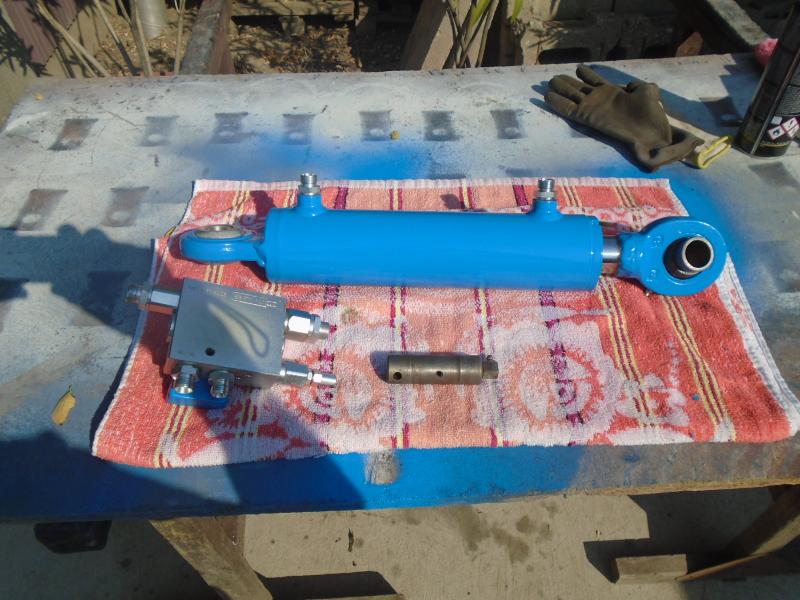

Válasz Tobszi #6783. hozzászólásáraMint kiderült az átalakítás nem járható.
Borzasztó árakat mondtak a szelepre és a munkahengerre is és nem maradt volna egy eredeti része se.
Más megoldás kellett. 2 napon belül meghozta a futár: Megérdemelnek egy kis reklámot, már vettem tőlük máskor is. Jók az áraik és az alkatrészek is, és merem ajánlani.

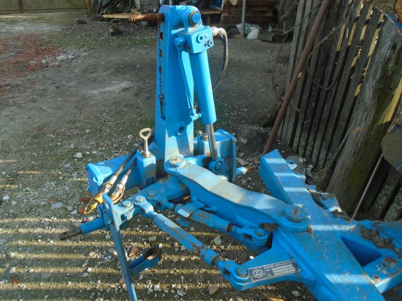

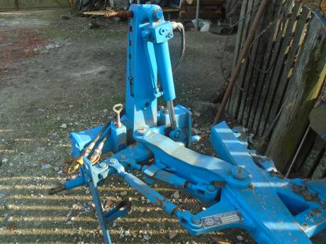

Van egy 3 fejes landsberg váltvaforgatós ekém.
http://heavycherry.com/machineinfo/landsberg/-2_furrow_plow-2012-agricultural_vehicle-harrowing_equipment.html
Olyan munkahenger van rajta mint a fenti linken szereplő ekén.
Az állító csavarjával beállítom az átfordítást 2x 3x működik utánna pedig nem megy, fel kell nyomni a hidraulika kart úszóba kiszállni a gépből valamelyik irányba ki kell mozdítani az ekét kézzel és újra meg kell próbálni az átfordítást. Azonban van amikor ezt többször meg kell csinálni mert a holtponton sokszor megáll.
A gépben amivel működtetjük se hidroakkumulátor se erőszabályzó nincs.
Ha esetleg volt valakinek ilyen fajta ekéje vagy esetleg volt ilyen problémája és megosztaná a megoldást megköszönném.

A típusjelben lévő szám a gerenda méretét adja meg .
Válasz pamko #6838. hozzászólásáraA gerenda méretét jelöli.

Válasz Tobszi #6831. hozzászólásáraAz tényleg jó ár!
Válasz B.Bali #6830. hozzászólásáraSzállítással együtt, utánvéttel 220 euro.
Válasz Tobszi #6829. hozzászólásáraMennyibe kerűlt? Nekem is van egy regent arra is jó lenne valami hasonló szett
