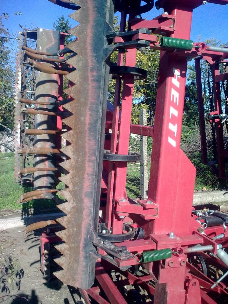

Válasz T.Márton #2285. hozzászólásáraPersze a melyik első három képen van az kiskőrösi, a másik leták féle kicsit gyengébb minőség
Válasz T.Márton #2285. hozzászólásáraÜdv.! Szerintem a piros sokkal jobb, talajkövető keretek , simító a kapák után, csipkés különböző átmérőjű rögtörők és azok is már nem műanyag perselyesek hanem csapágyas. DE szerintem min teljesítmény igény Mtz 82 mindkettő !!

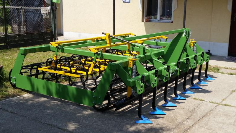

Segítség kellene melyik a "jobb" kombinátor, kötött 32 AK földön kellene magágyat készíteni vele.
egytagban a rugoskapák
3 tagban a rugoskapák
