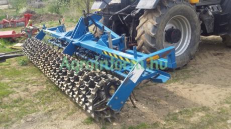

Mit gondoltok,a képen látható kombival egy 110le-s traktor, megbírkózna???? 4 méteres..
Válasz falugazdász22 #2249. hozzászólására
Ocskavasra való!!!!!!!!!!!!!!
