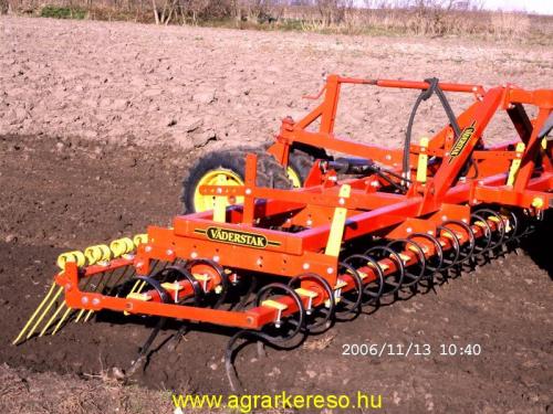

Miez valami kínai Vader másolat?
Válasz #902. hozzászólásra
vaderstakolmány
Vagy csak én látok furcsaságot a képen?
Ez azért kemény nem?

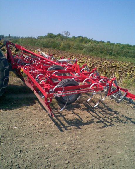

És a pirost hogyé adják? 110 lóerőhöz?
