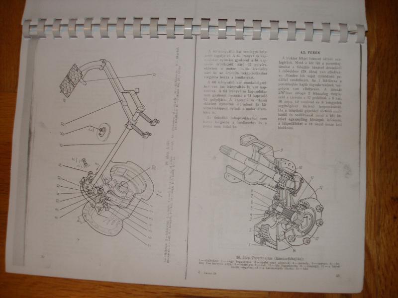

Ha már ennyire belejöttem a képküldözgetésbe akkor megragadnám az alkalmat egy kérdésre. Mi célt szolgál szerintetek ez a középen lyukas lemez? Arra tippelnék hogy gyorsabban megy el mellette a levegő és jobb a hűtés hatásfoka, de ez csak egy tipp. Köszönöm a válaszokat, szép estét Nektek!
Ez lenne az az email cím: elef74@freemail.hu. Nem emlékszem hogy említettem-e, postával együtt volt 2500, bélelt borítékban kaptam meg, szóval tényleg nem vészes.
Azért itt még megjegyezném hogy nekem ehhez a könyv adás-vételhez semmi közöm, 1 forint hasznom sincs belőle, személyesen nem is ismerem az eladót.
Ha sikerül akkor csatolok 2 képet arról hogy én hogy oldottam meg a könyvet.
Nekem van egy cd-m amit kb 1 hónapja rendeltem meg a neten. 3 részes T 25 útmutató (egy kb 130 oldalas magyar használati útmutató, egy kb 350 oldalas részletes magyar nyelvű szerelési útmutató, és egy alkatrészkatalógus aminek sok értelme sajnos nincs mert cirill betűs. Megadom az email cimet ha érdekel. 2500-ért vettem a cd-t, a 130 oldalas részt ki is nyomtattam magamnak, az még 860 volt úgy hogy a fedlapok színes nyomtatása ebből 200 volt. Igaz hogy egy A4 es oldalra 2 oldalt rakattam, de így is tökéletesen olvasható.Holnap felteszek egy-két képet is ha érdekel.Na jó pihenést Mindenkinek, kezeket a paplan fölé

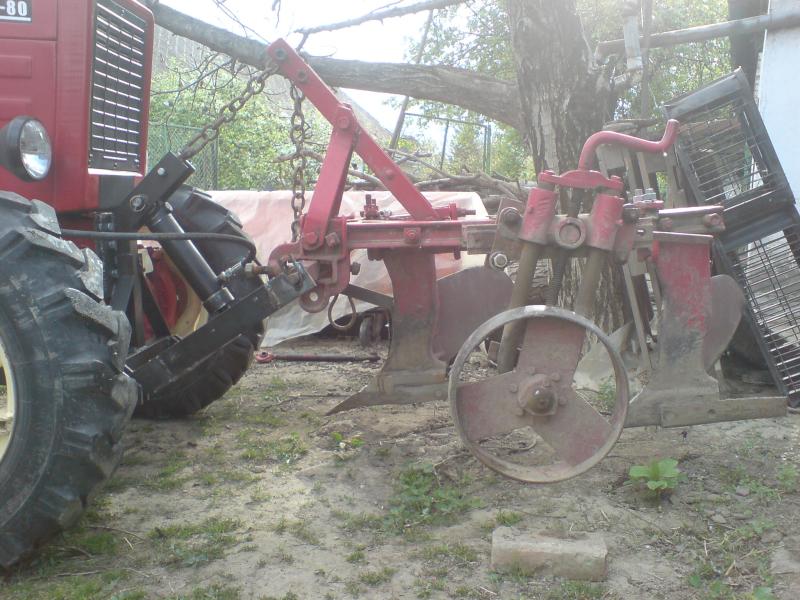

Készítettem egy fronthidraulikát a traktorra, bár még nem vagyok teljesen kész vele, de az emelési tesztet már el tudtam végezni vele.
Fő használata tolólaphoz lesz elsősorban.
Megpróbálom megint
Szia Bongyi!

Szia Bongyi!

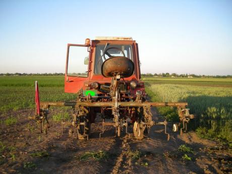

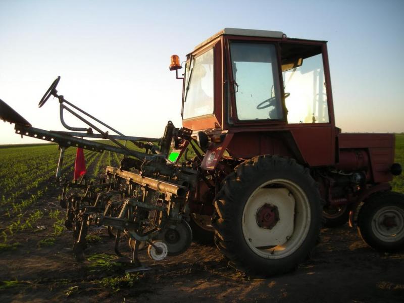

Én 4 soros sorközművelőt húzok a vlagyival!
Hali. Ti hány soros (sorközművelő) kultit húztok a valgyival? 3-5 sorost?

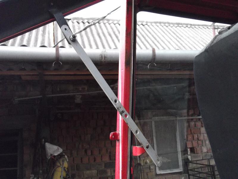

Úgy emlékszem hogy ígértem teszek fel képet a hátsóablak kitámasztásáról.
