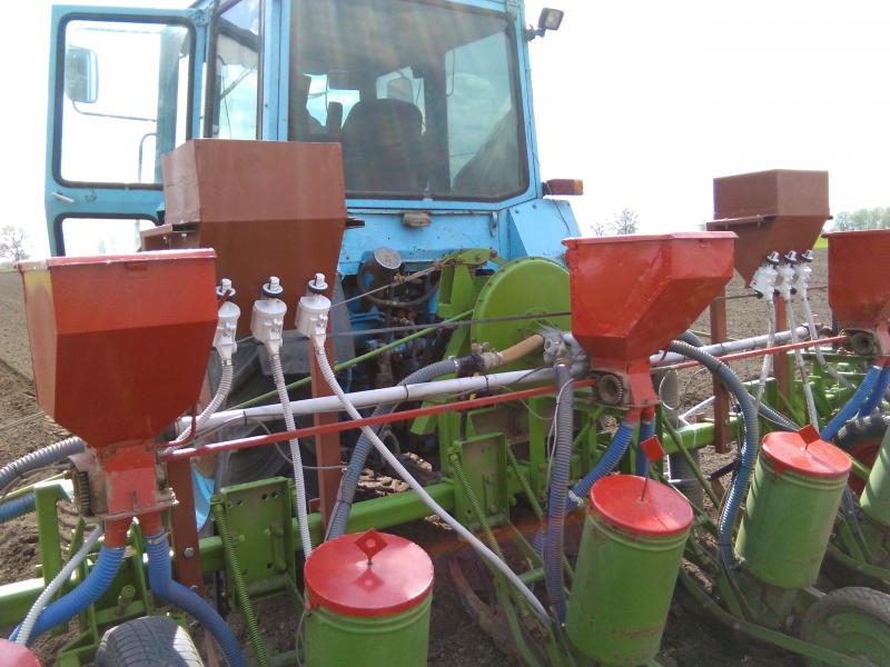

Hello, segítséget szeretnék kérni, spc vetőgépet át lehet alakítani csemegekukorica vetéséhez ?

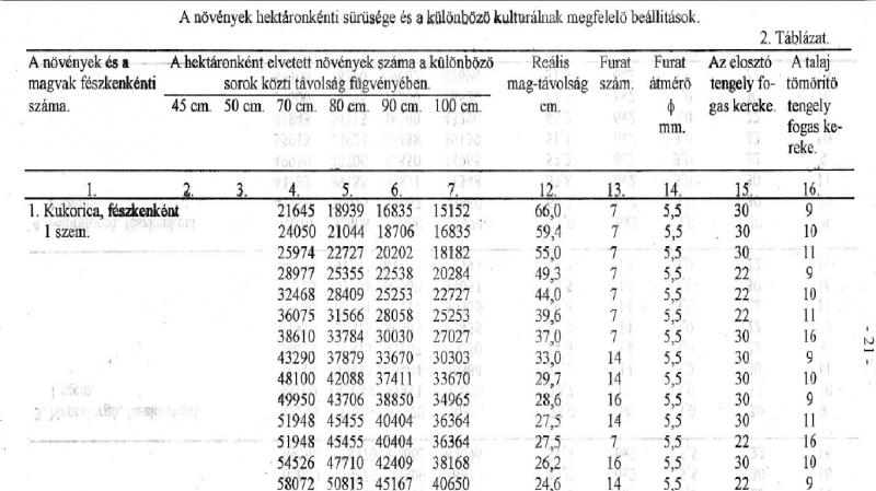

...kb 75000es szemkivetéshez milyen fogaskerekek és tárcsa kell???

Válasz kicsi bihari #2001. hozzászólásáraa neten található spc gépkönyvben
ez a táblázat található:
remélem segít
Válasz Pici #2000. hozzászólásáraehez kell a kicsi nagy fogszám, meg a tárcsa lukszám.309552924

Válasz kicsi bihari #2001. hozzászólásáraÜdv!
Kevés az infó.
Mekkora a nagy lánckerék, 22-es vagy 30-as?
Mennyi a sortávolság?
Ha ezeket meg írod megtudom mondani mennyit vet hektáronként.
A Hanki-Ker Kft. honlapján megtalálod a vetési táblázatot.
http://www.hanki-ker.hu/kezelesi_utmutatok/spc/spc_kezelesi_utmutato.pdf

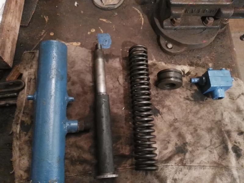

SPC felújításban vagyok és meg akadtam!
A munkahengert kéne összeraknom de nem tudom hogy jól rakom-e össze illetve hogy nem-e hiányos!
