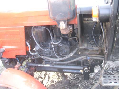

Raktam fel 2 képet! Remélem sikerült!
Hát a vontatás nagy dilema volt, lehet hogy még most sem tökéletes!
1; Csináltunk egy vonópadhoz hasonlot. Elég jó, de tolatni nem egyszerű vele!
2; Ott a gyári vontató kampó. Ez elég jó. Kicsit tartunk töle hogy egyszer megadja magát valahol az anyag! De idáig kiváló. Igaz elégé bent van, alacsonyan és folyamatosan oda kell figyelni a kanyarodásnál ( bedarálja a kereket)!
Most a kampohoz átalakitjuk az 1 tengejes kocsit. Bizünk benne hogy bírja majd a terhelést!
A kampót elfogadják közüton, a vonopadot nem tudom. De szerintem azal sem lehet gond, hiszen az gyári ( nem úgy mint miénk :-))

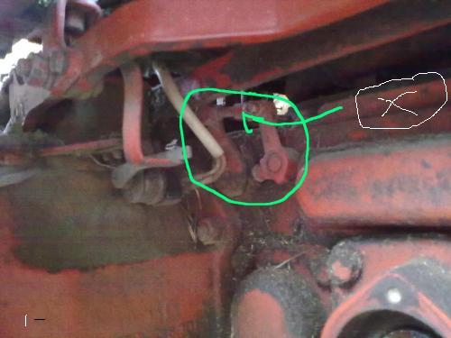

Ezt irtam nem. Hogy a válto tetején ,egyértelmü ,hogy a golyó alul van ,mivel felülröl nyomja a ruggo, ezért kell a csavar feje ,szoritani a ruggot.
Az a dekni nekem felúl van minden rugo ami megvan vezetve alul van egy golyó a dekni ben sűlyesztés a rugó tetején ugy néz ki mindha gumi lenne

A képen fehérel jelzett dekni.

Hali:probáld ki,hogy a kulissza golyoinak a ruggoira rakjál feszitést,szokott segiteni.ahol a reteszelön huztál össze attol 20cm-re találsz egy deknit (vizszintesen a válto tetején) 4-db csavar fogja le.A dekni alatt ha jól emlékszem 4-db ruggó és golyo van, a ruggokba tegyél egy-egy csavart azt hiszem 10-es átmérö,a csavar fejét köszörüld kerekre ,a szárát pedig vágd rövidre kb-10 mm,és rakd a ruggókba ,utánna rakd vissza a deknit,nem lessz könnyü,(igazi szivás) de szokot segiteni,ha nem tul nagy a baj.
