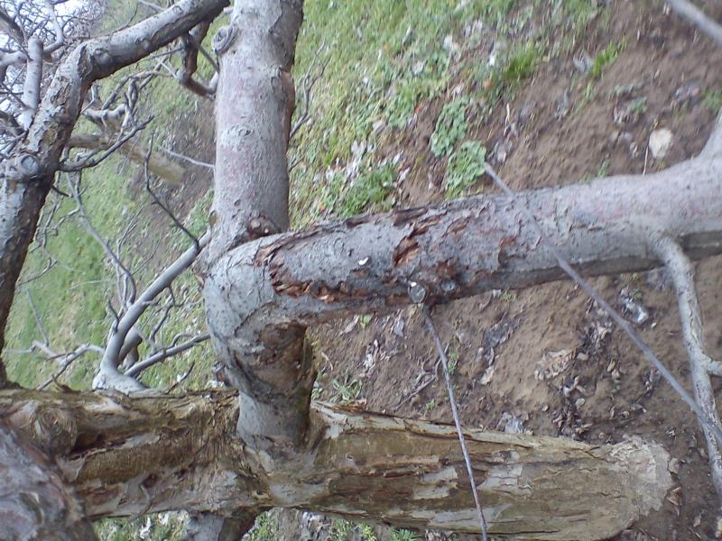

Hali!
Tudnátok segíteni hogy mi ez a tünet az almafám egyik ágán? Köszönöm!
Válasz #179. hozzászólásra
Feltennéd még egyszer a képet? Nekem nem nyílt meg, a választ ezután igyekszünk sos megadni!
