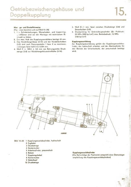

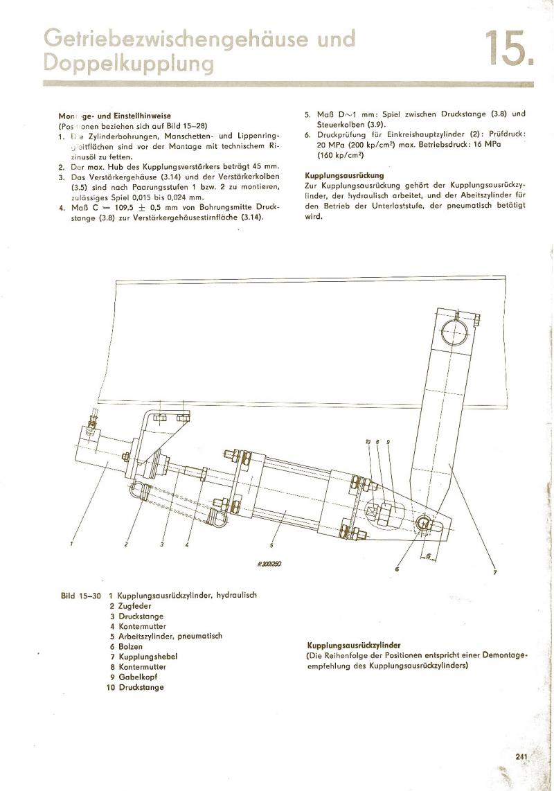

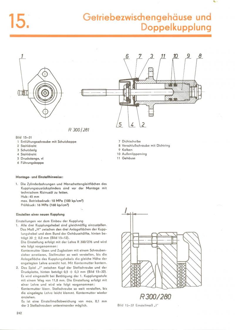

Köszönöm a képeket. Ezek a lapok milyen katalógusból származnak. Esetleg egy link ahonnan letölthető.
A kuplunggal nem tudtunk még foglalkozni a hétvégén. A jobb hátsó kerékagyat szeretnénk valahogyan levarászolni a helyéről, de nem sok sikerrel. Valami ötlet, hogyan is tudnánk leszedni? A váltó felőli oldalról már széttudtuk húzni.
