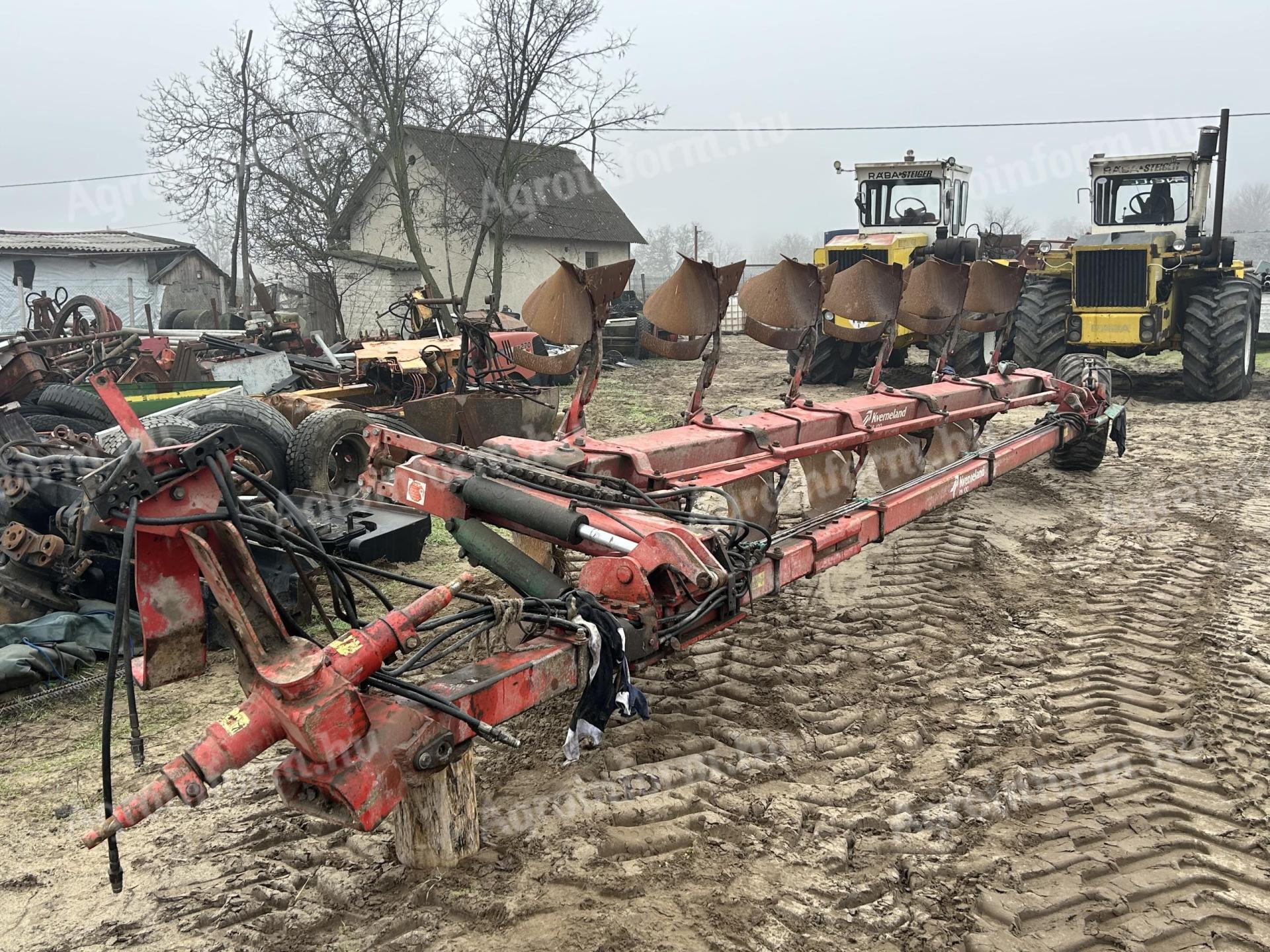

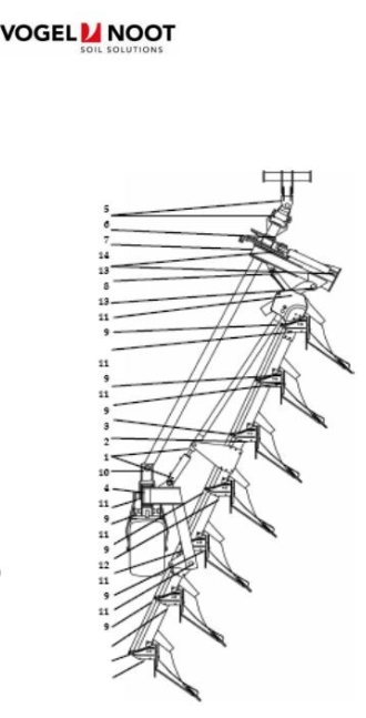

A varion pont azért van odatéve a munkahenger ahol nekem kellett állítani az RS-en a nád szögét mert egyszerre állítja a fogásszélességet és a nád szögét.
Az Agrideres képen látszik, hogy van pluszban egy szerkezet a fővázzal párhuzamosan teljes hosszban ami egyszerre állítja az összes fejet.
Amit először feltöltöttél azon ilyen nincs.
Tehát a munkahenger 2 dolgot állít egyszerre:
1 a nád szögét
2 a teljes hosszban lévő szerkezeten keresztöl a fogásszélességet

2. Itt egy kép egy szervo ekéről, bekarikáztam a munkahengert.
A másik képen lévőn egyenként kell állítani az fogászélességet, mint ahogy írtam is, de a funkciója ugyan az.

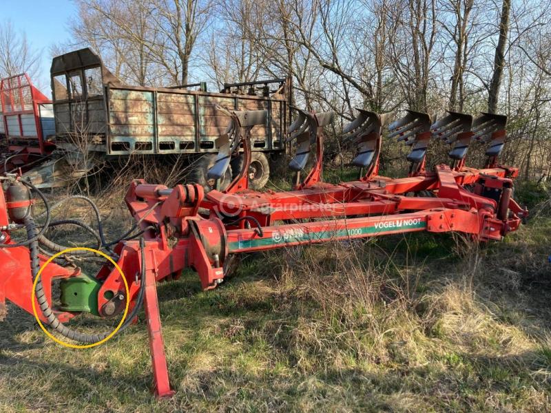

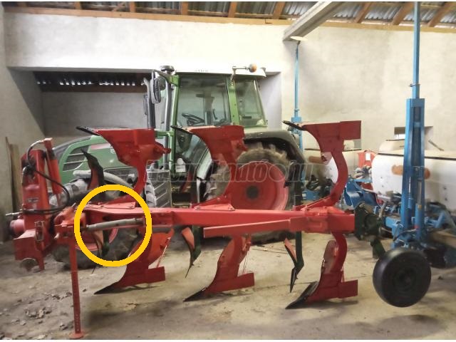

Válasz biturbodiesel #10143. hozzászólásáraSárgával bekarikáztam: a függesztetten van állítási lehetőség, a vontatotton nincs.

Válasz Pont #10166. hozzászólásáraHektor:
1 es és 11 es alkatrészek és látszik jobb oldalt a gerendán a háromszög amit csúsztatni kell előre hátra a nád szögének állításához.
