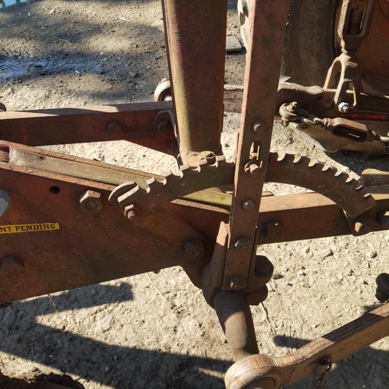

Válasz Pont #10123. hozzászólásáraIgen, pont erre gondoltam, h. az eke hátulját tartja az ekenád oldal irányban, de mi tartja az elejét, mert ha semmi, akkor kénytelen a gép tartani, ami egyáltalán nem jó. Láttam egy videót, mindjárt visszakeresem, ha tudom, h. mire gondolok.
#10123 Pont
2025-12-11 13:50:48
Válasz biturbodiesel #10117. hozzászólásáraNekem Hektor van. Ha ugyan arra a félrehúzásra gondolunk, akkor semmilyen állítási lehetőség nincs, szabadon el tud fordulni a traktor vonalától, csak az ekenád támaszt ahogy tud. Az első ekefej távolságot lehet állítani, meg fogásszélességet menet közben( azért lehet tehermentesíteni kell) hidraulikusan. kell némi gyakorlat a vége szántásokhoz, tolatva forgatod a kormányt, csuklik a hárompontnál, a hidraulikus átfordítással meg kormányzod a farkereket......

#10117 biturbodiesel
2025-12-10 20:08:54
Üdv mindenkinek. Félig függesztett ekéről szeretnék kérdezni, nem tudom kinek milyen van, a kérdés: milyen műszaki megoldások vannak az eke félre húzásának a beállítására, és ezek közül melyik a jó? Ha valaki csak a saját ekéjét ismeri, és annak az állítását, az is jó. A válaszokat előre is köszönöm.

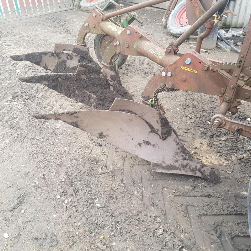

Válasz Mtz 550E #10112. hozzászólásáraAkkor szokott ilyen lenni, mikor ez 1. ekefej többet fog mint a többi. Vagy keresd meg az okát, vagy rakj csőrös ekevasakat, hogy segen járva is belekapjon.
#10114 Rabó001
2025-11-08 19:39:28
Válasz Mtz 550E #10112. hozzászólásáraNem. Szántáskor az eke hossz és keresztirányban is vízszintesen járjon. Ez alap dolog. Kivéve a nyitóbarázda húzás amikor sarkon járó (az első fej szantovasa épp hogy csak leérjen), és a záróbarázda amikor orron jár (ez a sarkon járó fordítottja, értelemszerűen).
Kiemelés-lerakás szempontjából az se mindegy hogy a harmadik pont melyik furatban van az ekén és a traktoron, itt általában több furat van.
#10113 trikolor5
2025-11-08 19:30:06
Válasz Mtz 550E #10112. hozzászólásáraEz ilyen. Szegésnél kell plusz 2menet és erősen dobál.
#10112 Mtz 550E
2025-11-08 19:23:59
Válasz mtz1221 #10109. hozzászólásáraHali!
Olyan kérdésem lenne hogy seggen kell járatni az ekét annyira szét kell tekernem a 3.pont orsót mikor szántok így a 3fej szépen egyformán dob! Csak mindig mikor leteszem az elsőfej sokára megy bele a földbe!

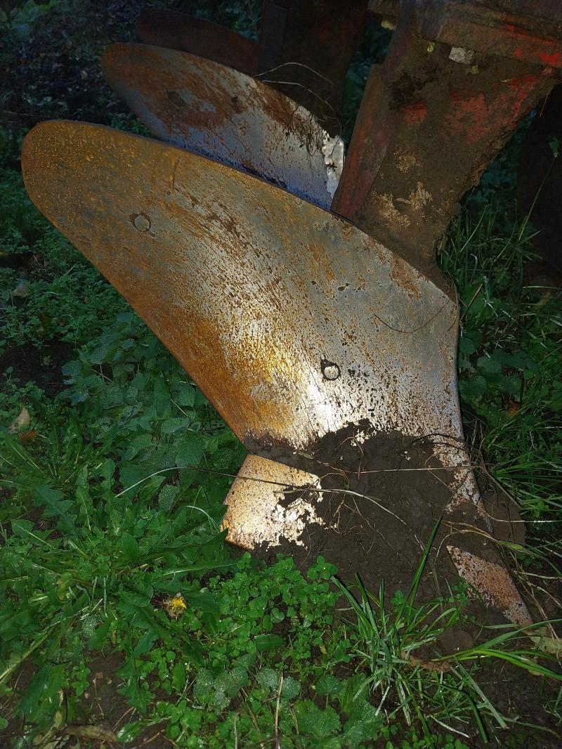

Válasz Mtz 550E #10108. hozzászólásáraCsapj ki belőle flexel egy téglalapot a fenti 2.ik nagy luk sljáig, és oda. Lehet hardoxból is, ha találsz olyan darabot. Az nem gond ha magasabb lesz 2 centivel, cssk az ekevas csőrétőél feljebb legyen.

Válasz Mtz 550E #10101. hozzászólásáraHeggesz rá egy féderdarabot a maradékra. smile wink

Válasz Mtz 550E #10101. hozzászólásáraVeszel olyat, ami hasonló az eredetihez, és átfúrod, hogy jó legyen.
#10101 Mtz 550E
2025-10-19 07:39:03
Hali!
Ágyekére ekenádat miből lehetne csinálni? Mert nem kapok az enyémre valót már!
