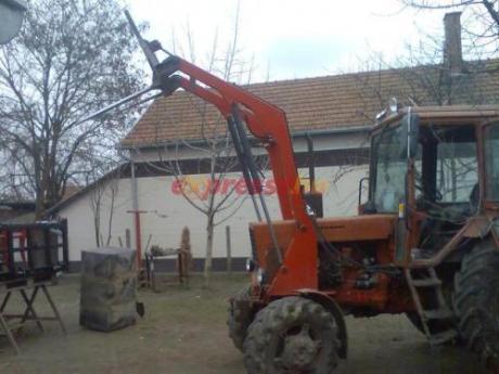

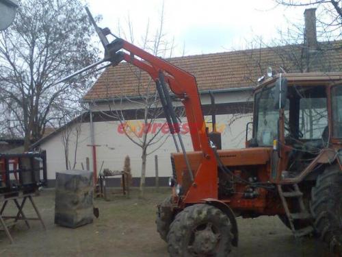

#154 Robi3
2012-01-20 11:19:07
Válasz #153. hozzászólásra
udv,
nekunk hasonlo fajta van:
http://www.agroinform.com/aprohirdetes/103571/homlokrakodo.html
eddig bevalt a cucc, tobbnyire balat pakolunk vele, neha bigpack-es zsakot, munkaeszkozoket is.
Arra figyelj, hogy a munkahengerek ne valami gagyik legyenek, aminek orran-szajan jon a olaj.
Valamint a trakira valo felfuggesztes minel kozelebb legyen a traki derekahoz. Ugyanis ha nagyon elol van akkor nagyobb sulynal nehezebb lesz a kormanyzas is, valamint a gepet is jobban mozgatja.
Ezt a tipust nem annyira ajanlom:
http://www.agroinform.com/aprohirdetes/1908820/Homlokrakodok-es-tartozekaik.html#
robi

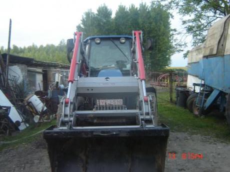

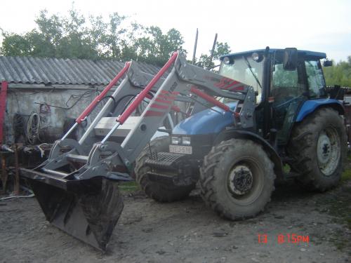

NH 120-as homlokrakodós 1.5 kanál,trágyavilla.Így az mtz-ét eladom,bár még nem hirdettem sehol.
