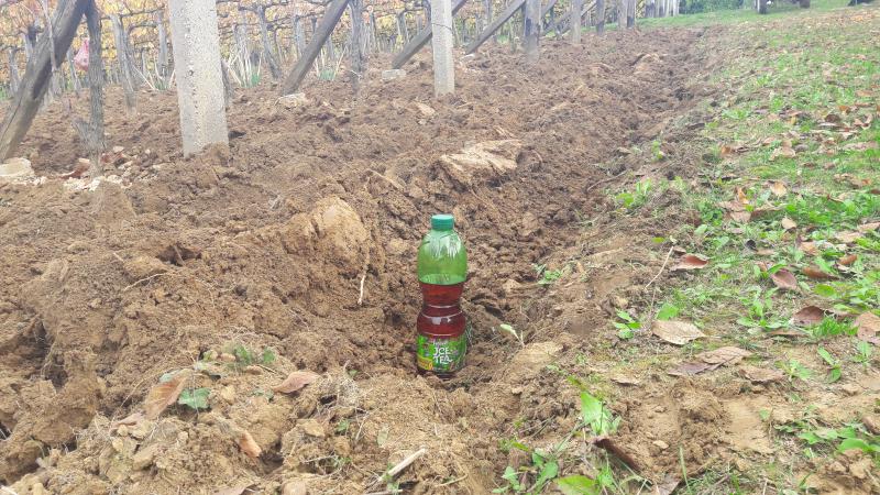

Üdv. Mindenkinek! A mai nap nem vállaltam semmi munkát, és kimentem a saját kis kertünkbe,kipróbálni egy kis darabon hogy el tudom-e szántani a kísérlet képpen vettet mustáromat lezúzás nélkül. (zöldtrágya céljából, és hogy ne jöjjön fel a gyom) Azt hittem össze-vissza fogja tolni, de nem. Remélem el fog bomlani tavaszra így is. Csináltam néhány képet meg egy munkavideót:Munkavideó

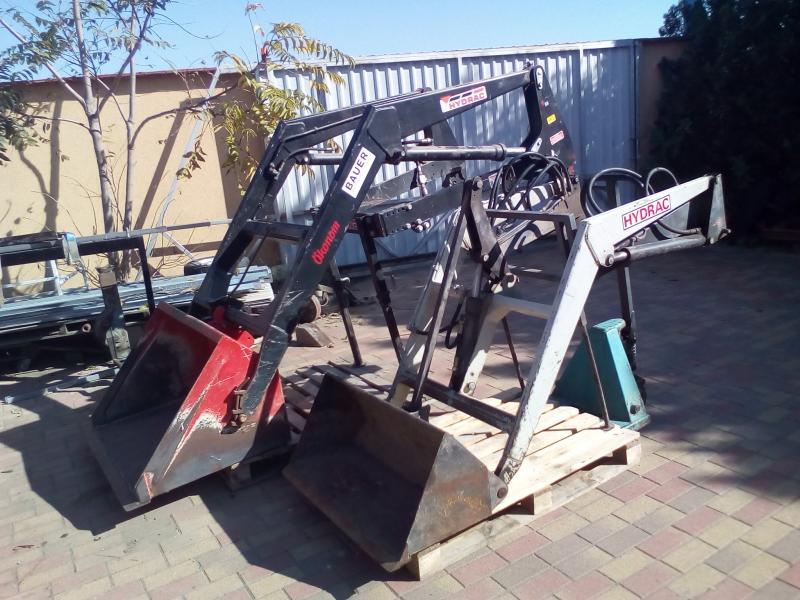

Lenne egy eladó kis méretű homlokrakodóm. Konzol és vezérlés nincs hozzá. A munkahengerek kettős müködtetésüek. A kanál 90cm széles. Kb 120-150kg az egész.
