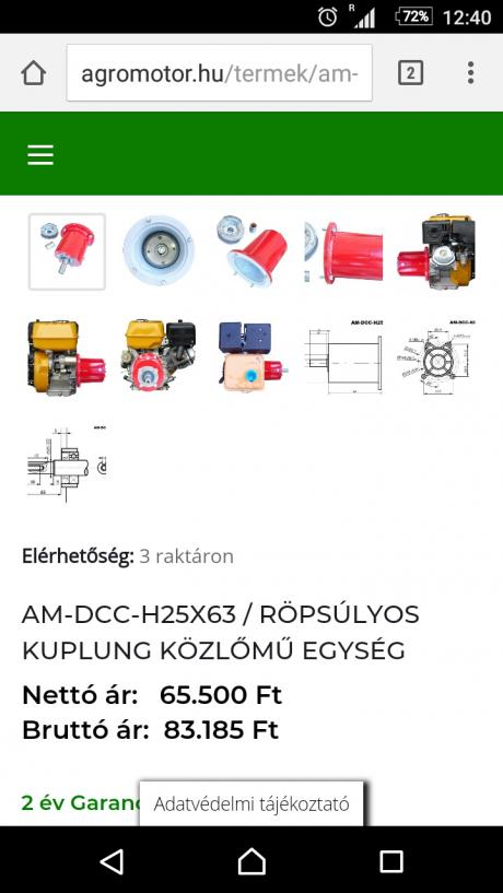

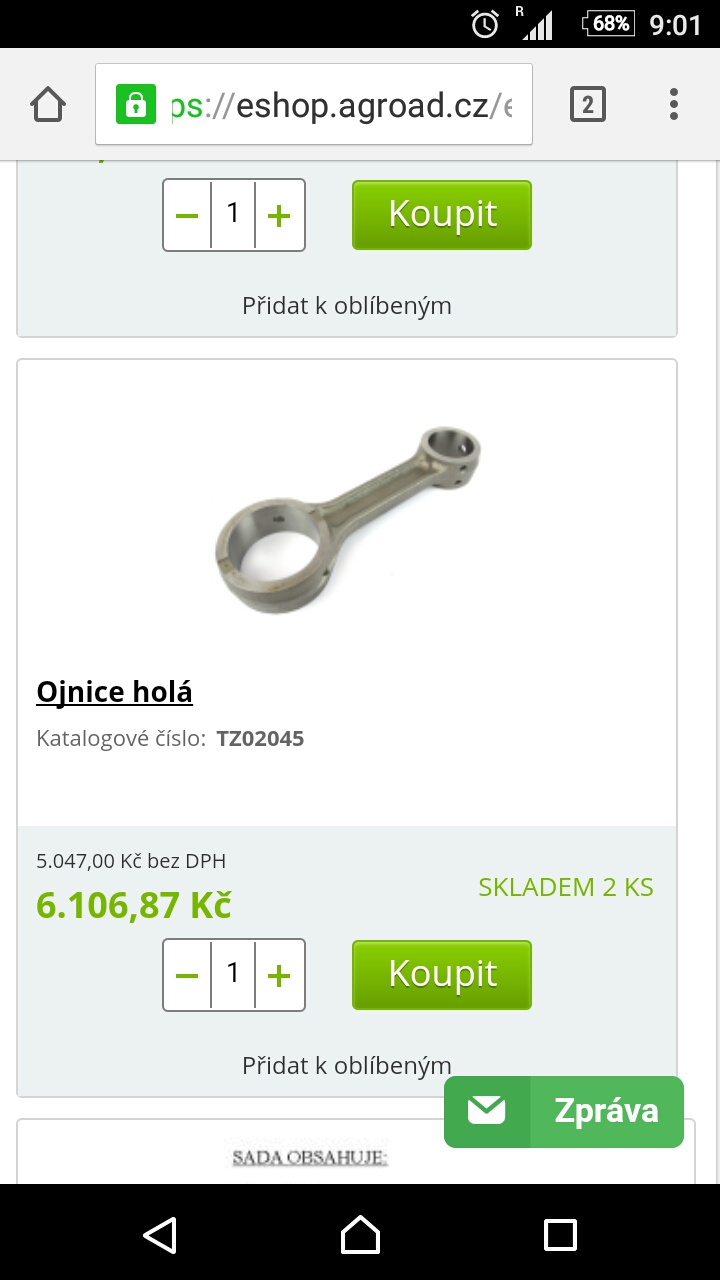

#1059 Jancsi3527
2020-10-09 09:10:44
Válasz Rabó001 #1044. hozzászólásáraMert irtad nem nézted vagy nézte az árakat
#1058 Jancsi3527
2020-10-09 08:16:41
Válasz Rabó001 #1044. hozzászólásáraNem roszbol bátyáztalak le nade mindegy, tetem fel régebben szlovák és cseh weboldalt néz szét kérlek az árak véget smile whistling

#1043 Jancsi3527
2020-10-08 17:42:44
Válasz Rabó001 #1042. hozzászólásáraSok pengő az Rabóbátya nagyon sok néztem szlovák oldalon is és a Csehországban is drága mulatság ez a Tz4-k ujitgatás

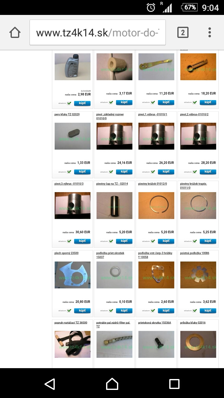

Válasz Tomi81 #1032. hozzászólásáraTöbb mint 20 éve van TZ4K- traktorom , ha lehetséges nem szeretnék több eredeti TZK motort látni.
Azt hiszem ez a TZK motor felújítás , javítás egy pénzkidobás.
A traktor vázát jónak tartom , de a motor egy nagyon
kőkori konstrukció .
Egyébként érdeklődtem a felújításról - több mint 100
Ft.

Válasz gyula222 #1024. hozzászólásáraSzerintem hallgass Medikusra. Nem hiszem, hogy olyan nagyon sokért újítanák fel a főtengelyed. Azt írod henger+dugó új, ha a főtengelyt megcsinálják, kvázi új motorod van.
Kérdezz meg több gépműhelyt.
