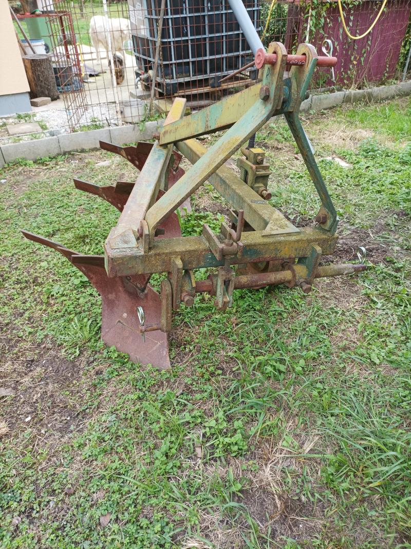

Válasz misimokus #9796. hozzászólásáraTúl komplikálod. Vegyél 2 vasú ágyekét "2x40 cm" fogásszélességűt előhántolókkal meg egy hidraulikus támasztó orsót.. Az való az mtz után hosszú távra, meg ki tudja mi lesz itt még a mezőgazdasággal.

Teljesen kezdőként kérdezném hogy a Vogel & Noot 3 farmer L950-es eke , közepesen kötött talajon nem túl sok egy Mtz82-esnek?
Vagy milyent ajánlanátok hozzá?

Válasz mtz1221 #9798. hozzászólásáraJól meg kell gondolni,most megvesz egy kettes ágyeket,soha többett el nem adja csak jó nagy bukásal

Válasz misimokus #9771. hozzászólására70 centi körül. Nekem egy 2-es kühne ágyekém van, jó, mert lehet vele repeszteni, csak a 2 fejjel a mezsgyén lesz baj, ha a szomszédnak még van álló növénye, vagy elhagysz, vagy beletaposol neki, ha befelé dobatsz.
Gondolkodom még a kettes váltva forgatós ekén is.
Azoknak általában mekkora a legnagyobb fogásszélessége?
