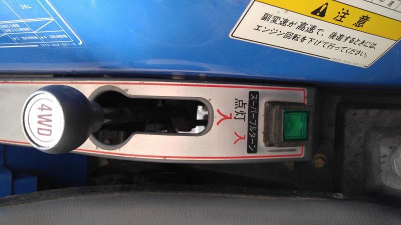

Válasz csuti0 #32409. hozzászólásáraÉs hogy érzékeli hogy a kormány kb 70%-ban el van tekerve?
Válasz --Geri-- #32412. hozzászólásáraA műszerfalon nem világít semmi csak a kapcsoló világít ha megnyomom.
Ez a funkció ér valamit a gyakorlatban?
Válasz mihuczj #32407. hozzászólásáraige, elvileg a kanyarodás segitónek kell lennie. Ha az akkor egy lámpának égnie kell a műszerfalon, egy traktor és ivvelt nyíl
Válasz m.szabolcsy #32410. hozzászólásáraAzt a másik oldalon egy másik kapcsoló müködteti.

Válasz csuti0 #32408. hozzászólásáraés a másik ha a rásegítőt kapcsolja akkor érezned kell,hogy kb 70% ban alátekert kormánynál bekapcsolja az elejét.
Válasz mihuczj #32407. hozzászólásáraSzia!
Szerintem a 4wd az az őszkerék kapcsolása
