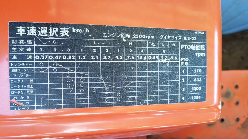

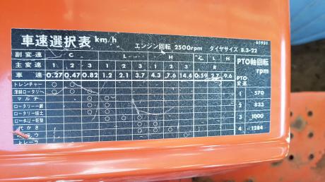

Ha valakiknek nem lenne meg, hinomoto e1804-hez:

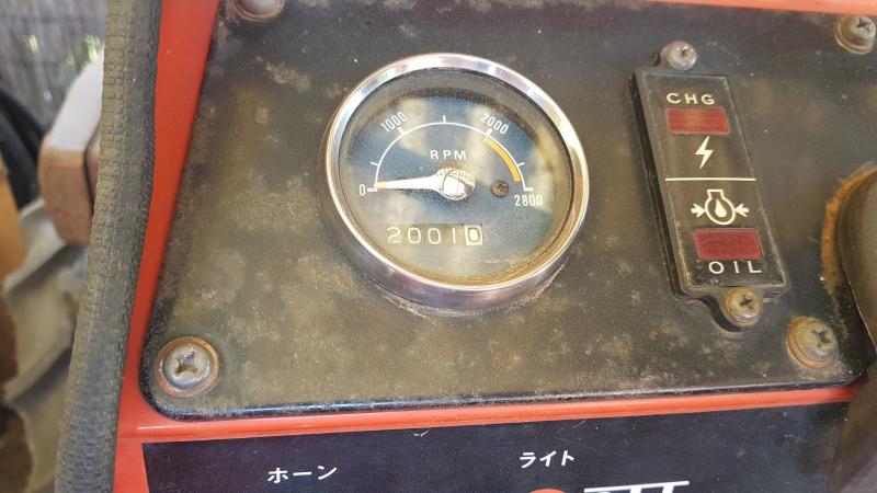

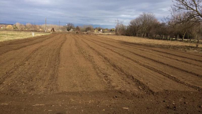

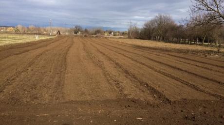

Kereknél akartam fényképezni, kicsit túl csúszott.
