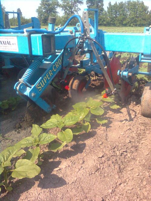

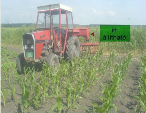

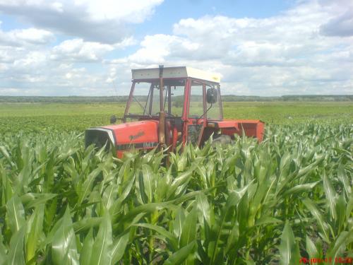

Ha megnézed a képet akkor láthatod,hogy 1 sor felett 3 kúpos sugarú szórófej dolgozik,hatékonyabban mint a hagyományos lapos sugarú fúvókák,azért ezzel sokat kísérleteztem mire összejött! Lémennyiség,nyomás,szivattyuteljesítmény,szóráskép,fúvóka méret sorolhatnám......
Látszik a képen hogy ahol elhaladt ott sötétebb nedvesebb
a föld,szerintem eljut a levelek alá is,kukoricánál meg még jobban.
Ahogy látom lehet állítani a dőlés szögét is.

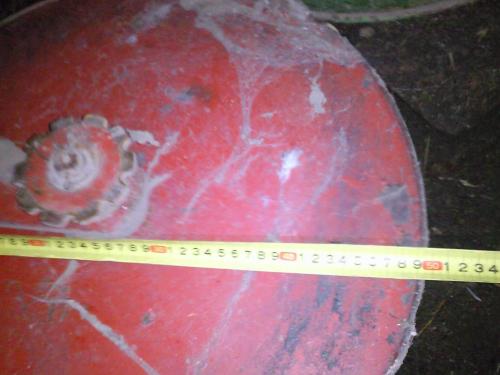

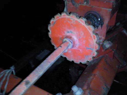

A hajtott lánckerék 18-as
A hajtókerék átmérője 50cm rajta a lánckerék 10-es

Válasz #652. hozzászólásra
majd holnap számolok mérek meg fotózok

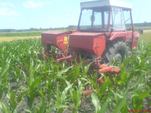

Ha érdekel megszámolhatom a lánckerekek fogszámát és a hajtó kerék átmérője is lényeges. 46%-os UREA-val szoktam fejtrágyázni abból max 200kg bir kiszórni/ha a minimum pedig 50kg/ha

Mekkora áttétellel van megoldva a műtrágya szórása?
Kb menyit szór /ha-ra?

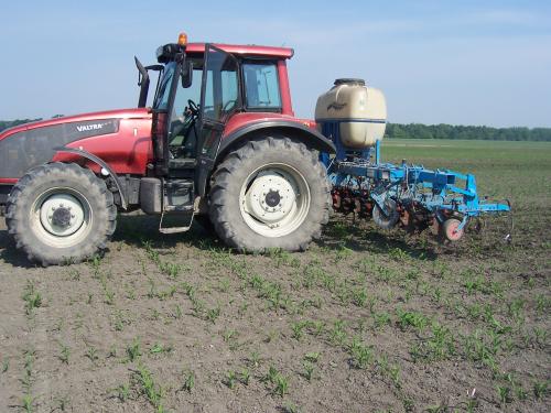

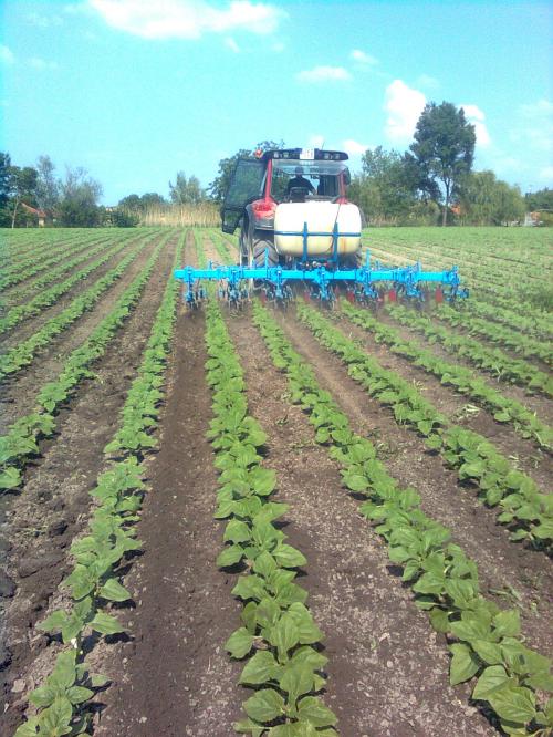

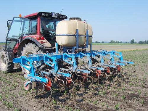

Itt egy pár sorközművelős kép:

Hát ez nagyon jó!

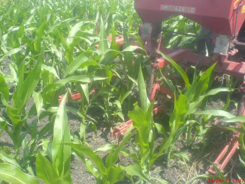

Mindegy hogy beteszi a földbe,vagy a ruggózott szivkapák dolgozzák be,az a lényeg,hogy takarva legyen,ne szublimáljon el a levegőbe!
Kukoricában:

Jól néz ki!
Jó megoldás,kevesebb lé kell gondolom,meg egy menetbe megvan 2 művelet is.
Menyi vegyszert spóroltál meg így?
Válasz #619. hozzászólásra
De mit szórsz ezzel, lombtrágyát?
Az idei évben ezt a mono kultit alakitottam át,sorpermetezösé,magyon bejőtt!
